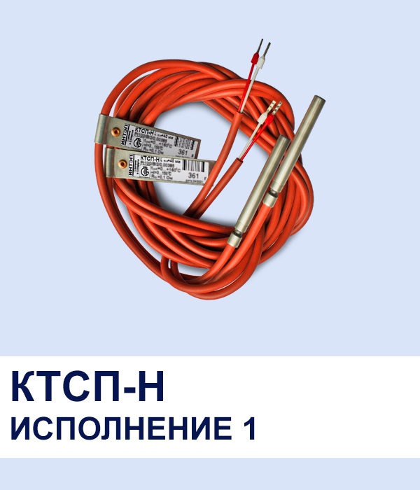

Комплект датчиков температуры сопротивления кабельного типа представляет собой два термометра сопротивления типа PL подобранных в пару по метрологическим характеристикам. Термометр сопротивления состоит из чувствительного элемента (ЧЭ), помещенного в защитный металлический корпус и подсоединенного гибкого кабеля с наконечниками. Комплекты КТСП-Н применяется для измерения разности температур от 3°С до 150°С. Диапазон измерения температуры комплекта от 0°С до 160°С.
Основные характеристики комплектов КТСП-Н:
· Исполнения – исп.1 (тип Pl-кабель);
· Длина монтажной части, мм – 45, 60, 80, 100, 120, 160, 200, 250;
· Крепление – без элементов крепления;
· Номинальная статистическая характеристика (НСХ) – Pt100, Pt500, Pt1000;
· Класс допуска – А, В;
· Схема подключения – 2-ух проводная, 4-х проводная;
· Минимальная разность измеряемых температур, ∆tmin: 3°C (Класс 1, Класс 2); 2°C (Класс 1, Класс 2).
Наиболее популярные позиции кабельных датчиков температуры КТСП-Н:
КТСП-Н 1.5.09.00.4.1.3/1,5 (d=5 мм, L=45 мм, Pt100 кл. В, 2-х проводная, Δt=3°C, класс 2, длина кабеля 1,5 метра)
КТСП-Н 1.1.09.00.7.1.3/1,5 (d=4 мм, L=45 мм, Pt500 кл. В, 2-х проводная, Δt=3°C, класс 2, длина кабеля 1,5 метра)
КТСП-Н 1.1.09.00.4.1.3/1,5 (d=4 мм, L=45 мм, Pt100 кл. В, 2-х проводная, Δt=3°C, класс 2, длина кабеля 1,5 метра)
