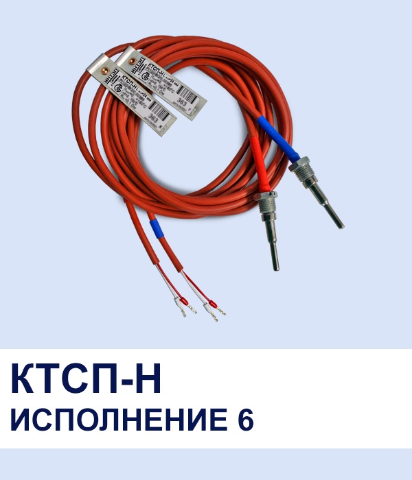

Комплект датчиков температуры сопротивления кабельного типа представляет собой два термометра сопротивления типа DS подобранных в пару по метрологическим характеристикам. Термометр сопротивления состоит из чувствительного элемента (ЧЭ), помещенного в защитный металлический корпус; штуцера подвижного с резьбой М10х1.0; кабеля с наконечниками. Комплекты КТСП-Н применяется для измерения разности температур от 3°С до 150°С. Диапазон измерения температуры комплекта от 0°С до 160°С.
Основные характеристики комплектов КТСП-Н:
· Исполнения – исп.6 (тип Ds-кабель);
· Длина монтажной части, мм – 27,5;
· Крепление – штуцер подвижный М10х1,0;
· Номинальная статистическая характеристика (НСХ) – Pt100, Pt500, Pt1000;
· Класс допуска – А, В;
· Схема подключения – 2-ух проводная, 4-х проводная;
· Минимальная разность измеряемых температур, ∆tmin: 3°C (Класс 1, Класс 2); 2°C (Класс 1, Класс 2).
Наиболее популярные позиции кабельных датчиков температуры КТСП-Н:
КТСП-Н 6.0.00.11.4.1.3/1,5 (d=4 мм, L=27,5 мм, Pt100 кл. В, 2-х проводная, Δt=3°C, класс 2, длина кабеля 1,5 метра)
КТСП-Н 6.0.00.11.7.1.3/1,5 (d=4 мм, L=27,5 мм, Pt500 кл. В, 2-х проводная, Δt=3°C, класс 2, длина кабеля 1,5 метра)
КТСП-Н 6.0.00.11.10.1.3/1,5 (d=4 мм, L=27,5 мм, Pt1000 кл. В, 2-х проводная, Δt=3°C, класс 2, длина кабеля 1,5 метра)
Поставляются со свежей первичной государственной поверкой.
