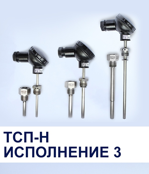

Датчик температуры термосопротивления ТСП-Н со штуцером М20х1,5
Обновлено 06.10.2026 955834
Погружной датчик температуры ТСП-Н 3-го исполнения
Датчик температуры сопротивления представляет собой термометр с головкой типа DL. Состоит из фенопластового корпуса, скрывающего присоединительные клеммы; кабеля с сальниковым уплотнением и чувствительного элемента помещенного в защитную трубку. Применяется для измерения разности температур от 3°С до 150°С. Диапазон измерения датчика температуры от -50°С до +180°С.
Основные характеристики ТСП-Н 3-го исполнения:
·         Исполнение – исп.3 (тип Dl-головка);
·         Длина монтажной части, мм – 60, 80, 100, 120, 160, 200, 250, 320, 400, 500, 630;
·         Крепление – штуцер подвижный М20х1,5;
·         Номинальная статистическая характеристика (НСХ) – Pt100, Pt500, Pt1000, 100П;
·         Класс допуска – А, В;
·         Схема подключения – 2-ух проводная, 4-х проводная;
·         Диапазон измеряемых температур, °С: 0..+160; -50...+180.
Наиболее популярные позиции датчиков температуры ТСП-Н:
ТСП-Н 3.1.00.02.4.3.1 (d=6 мм, L=60 мм, штуцер подвижный М20х1.5, Pt100 кл. В, 4-х проводная, -50..+180°С)
 ТСП-Н 3.1.00.02.3.3.1 (d=6 мм, L=60 мм, штуцер подвижный М20х1.5, Pt100 кл. А, 4-х проводная, -50..+180°С)
ТСП-Н 3.2.01.02.4.3.1 (d=8 мм, L=80 мм, штуцер подвижный М20х1.5, Pt100 кл. В, 4-х проводная, -50..+180°С)
ТСП-Н 3.2.01.02.3.3.1 (d=8 мм, L=80 мм, штуцер подвижный М20х1.5, Pt100 кл. А, 4-х проводная, -50..+180°С)
ТСП-Н 3.2.02.02.4.3.1 (d=8 мм, L=100 мм, штуцер подвижный М20х1.5, Pt100 кл. В, 4-х проводная, -50..+180°С)
ТСП-Н 3.2.02.02.3.3.1 (d=8 мм, L=100 мм, штуцер подвижный М20х1.5, Pt100 кл. А, 4-х проводная, -50..+180°С)
