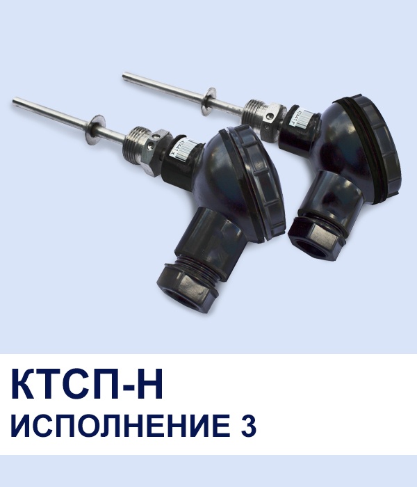

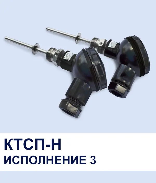

Комплект датчиков температуры КТСП-Н 3-го исполнения
Комплект датчиков температуры представляет собой два термометра сопротивления с головкой типа DL подобранных в пару по метрологическим характеристикам. Термометр сопротивления состоит из фенопластового кожуха, скрывающего присоединительные клеммы; кабеля с сальниковым уплотнением; чувствительного элемента, помещенного в защитную трубку. Комплекты КТСП-Н применяется для измерения разности температур от 3°С до 150°С. Диапазон измерения температуры комплекта от 0°С до 160°С.
Основные характеристики комплектов КТСП-Н:
·         Исполнение – исп.3 (тип Dl-головка);
·         Длина монтажной части, мм – 50, 60, 80, 100, 120, 160, 200, 250, 320, 400, 500, 600;
·         Крепление – штуцер подвижный М20х1.5;
·         Номинальная статистическая характеристика (НСХ) – Pt100, Pt500, Pt1000, 100П;
·         Класс допуска – А, В;
·         Схема подключения – 2-ух проводная, 4-х проводная;
·         Минимальная разность измеряемых температур, ∆tmin: 3°C (Класс 1, Класс 2); 2°C (Класс 1, Класс 2).
Наиболее популярные позиции датчиков температуры КТСП-Н 3-го исполнения:
КТСП-Н 3.1.02.02.4.3.3 (d=6 мм, L=60 мм, Pt100 кл. В, 4-х проводная, Δt=3°C, класс 2)
КТСП-Н 3.1.02.02.3.3.3 (d=6 мм, L=60 мм, Pt100 кл. А, 4-х проводная, Δt=3°C, класс 2)
КТСП-Н 3.2.02.02.4.3.3 (d=8 мм, L=80 мм, Pt100 кл. В, 4-х проводная, Δt=3°C, класс 2)
КТСП-Н 3.2.02.02.3.3.3 (d=8 мм, L=80 мм, Pt100 кл. А, 4-х проводная, Δt=3°C, класс 2)
КТСП-Н 3.2.03.02.4.3.3 (d=8 мм, L=100 мм, Pt100 кл. В, 4-х проводная, Δt=3°C, класс 2)
КТСП-Н 3.2.03.02.3.3.3 (d=8 мм, L=100 мм, Pt100 кл. А, 4-х проводная, Δt=3°C, класс 2)
Поставляются со свежей первичной государственной поверкой.
