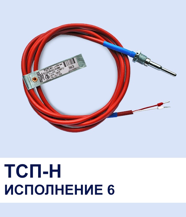

Датчик температуры ТСП-Н кабельный со штуцером подвижным М10х1,0
Обновлено 06.10.2026 955838
Датчик температуры сопротивления представляет собой термометр кабельного типа DS без головки клеммной. Кабельный ТСП-Н состоит из чувствительного элемента, помещенного в защитный металлический корпус; штуцера подвижного М10х1.0;  кабеля с наконечниками. Применяется для измерения разности температур от 3°С до 150°С. Диапазон измерения датчика температуры от -50°С до +180°С.
Основные характеристики квартирного ТСП-Н:
·         Исполнение – исп.6 (тип Ds-кабель);
·         Длина монтажной части, мм – 27,5;
·         Крепление – штуцер подвижный М10х1,0;
·         Номинальная статистическая характеристика (НСХ) – Pt100, Pt500, Pt1000;
·         Класс допуска – А, В;
·         Схема подключения – 2-ух проводная, 4-х проводная;
·         Диапазон измеряемых температур, °С: 0..+160; -50...+180.
Наиболее популярные позиции кабельных датчиков температуры ТСП-Н:
ТСП-Н 6.0.19.11.4.1.1 (d=4 мм, L=27,5 мм, штуцер подвижный М10х1.0, Pt100 кл. В, 2-х проводная, -50..+180°С)
ТСП-Н 6.0.19.11.4.1.0 (d=4 мм, L=27,5 мм, штуцер подвижный М10х1.0, Pt100 кл. В, 2-х проводная, 0..+160°С)
ТСП-Н 6.0.19.11.7.1.1 (d=4 мм, L=27,5 мм, штуцер подвижный М10х1.0, Pt500 кл. В, 2-х проводная, -50..+180°С)
ТСП-Н 6.0.19.11.7.1.0 (d=4 мм, L=27,5 мм, штуцер подвижный М10х1.0, Pt500 кл. В, 2-х проводная, 0..+160°С)
ТСП-Н 6.0.19.11.10.1.1(d=4 мм, L=27,5 мм, штуцер подвижный М10х1.0, Pt1000 кл. В, 2-х проводная, -50..+180°С)
ТСП-Н 6.0.19.11.10.1.0 (d=4 мм, L=27,5 мм, штуцер подвижный М10х1.0, Pt1000 кл. В, 2-х проводная, 0..+160°С)
Поставляются со свежей первичной государственной поверкой.
