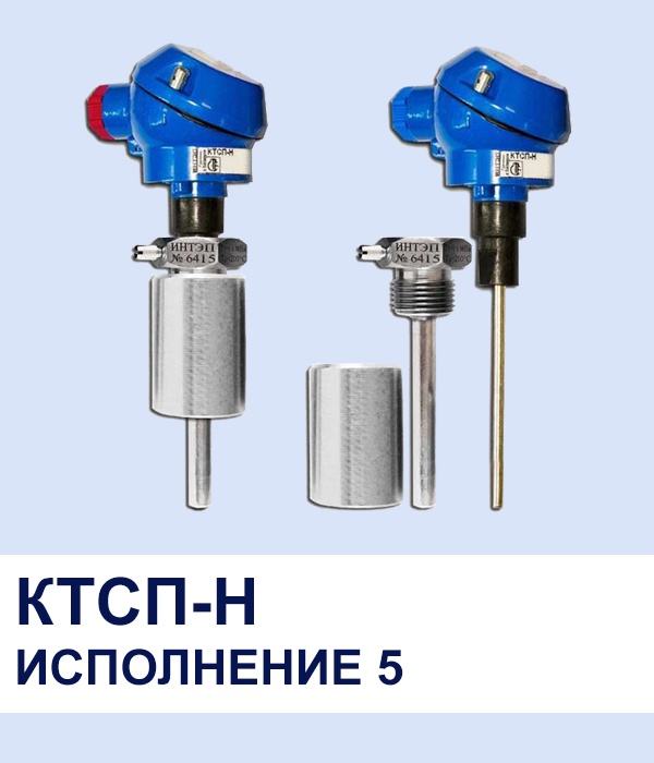

Датчики температуры КТСП-Н представляют собой два термометра сопротивления подобранных в пару по метрологическим характеристикам.
Комплекты КТСП-Н применяется для измерения разности температур от 3°С до 150°С. Диапазон измерения температуры комплекта от 0°С до 160°С.
Основные характеристики комплектов КТСП-Н 5:
· Исполнения – исп.5 (тип Pl-головка);
· Длина монтажной части, мм – 60, 80, 100, 120, 160, 200, 250;
· Крепление – без элементов крепления;
· Номинальная статистическая характеристика (НСХ) – Pt100, Pt500, Pt1000, 100П;
· Класс допуска – А, В;
· Схема подключения – 2-ух проводная, 4-х проводная;
· Минимальная разность измеряемых температур, ∆tmin: 3°C (Класс 1, Класс 2); 2°C (Класс 1, Класс 2).
