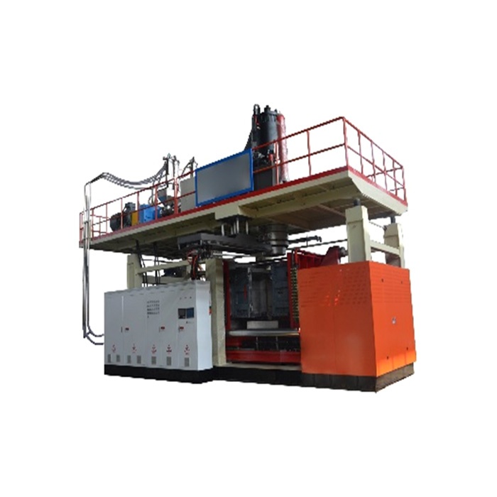

Экструзионную выдувную машину для производства IBC контейнеров HYBM-IBC-2-4
Обновлено 26.08.2024 956494
  • Модель: HYBM-IBC-2-4
  • Винт:
  • Диаметр: 120 мм
  • Соотношение L / D: 30 : 1
  • Материал: 38CrMoAlA
  • Обработка: Азотированная
  • Твердость: ≥ 800
  • Хрупкость: ≤ 2 уровня
  • Обработка азотированием:
  • Твердость: ≥ 800
  • Цилиндр:
  • Твердость: HV ≥900
  • Режим привода:
  • Двигатель: Guomao 375
  • Мощность привода: 100 кВт х 2
  • Производительность пластификации: 600 кг / ч
  • Режим нагрева: Литой алюминиевый нагреватель, 6-сегментный контроль температуры для каждого экструдера
  • Общая мощность нагрева: 70 кВт
  • Метод охлаждения: Водяное охлаждение в секции подачи, остальное охлаждается воздухом автоматически
