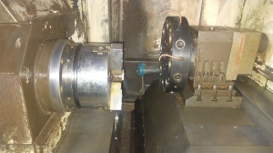

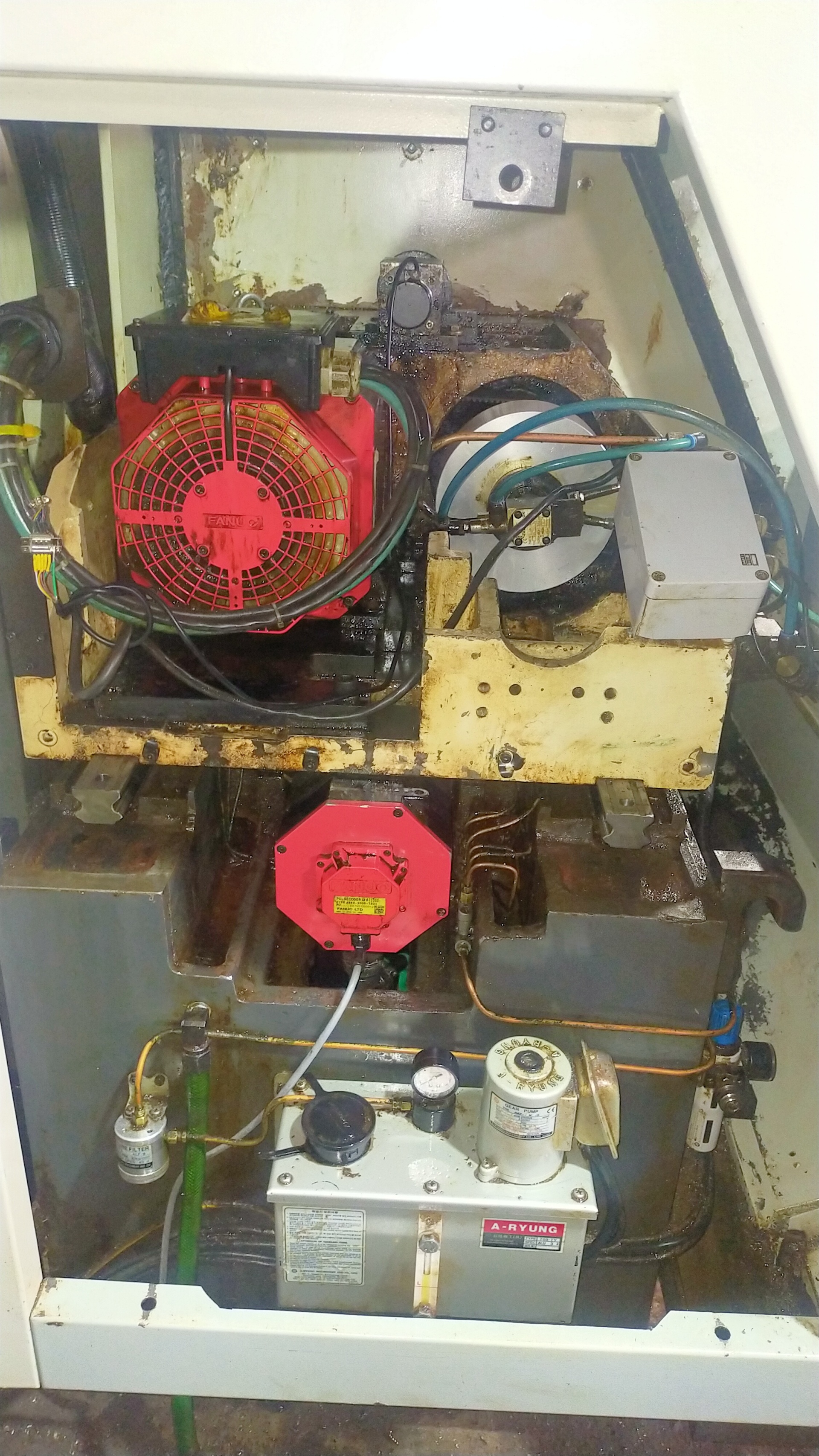

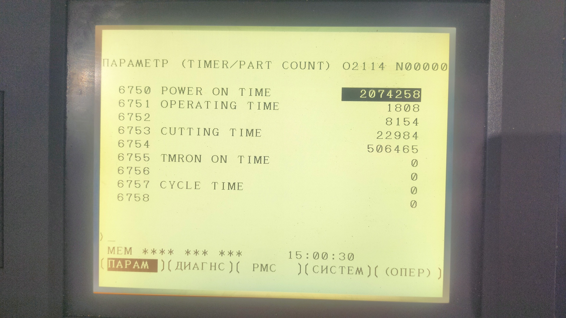

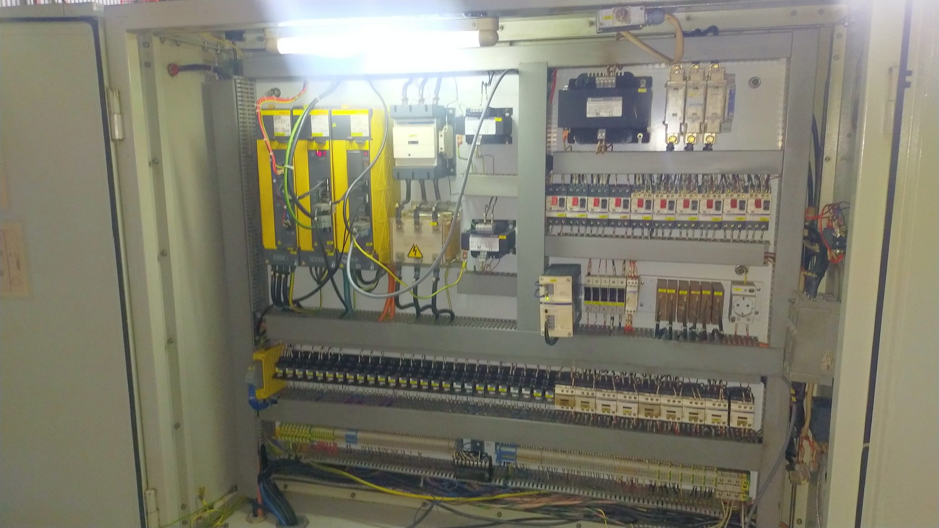

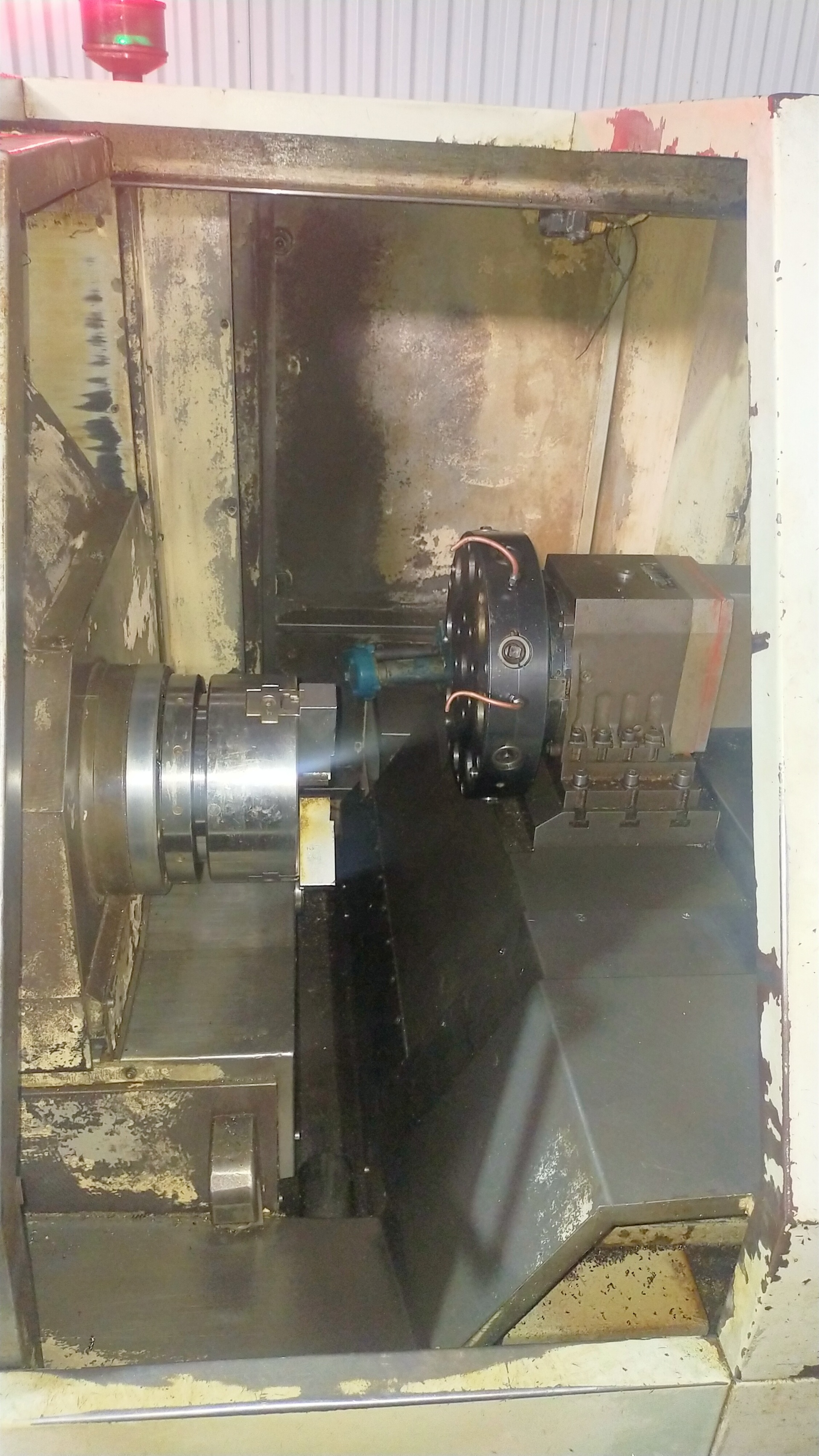

Осуществляем продажу токарного центра PL25 SMEC с ЧПУ Fanuc.Оборудование находится в рабочем состоянии, видео работы предоставляем по запросу.Центр расположен в Ростовская область, г....

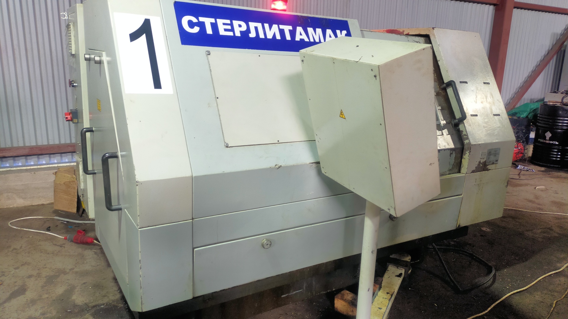

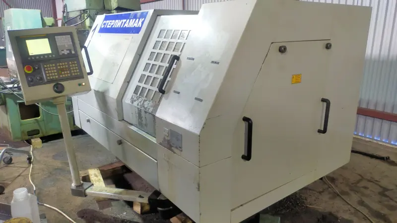

Станок модели 160НT СТЕРЛИТАМАК
предназначен для высокопроизводительной токарной обработки деталей типа «фланец», «втулка», «ниппель», «штуцер» и т.д. из различных конструктивных материалов в условиях единичного и мелкосерийного производства.
ОСОБЕННОСТИ:

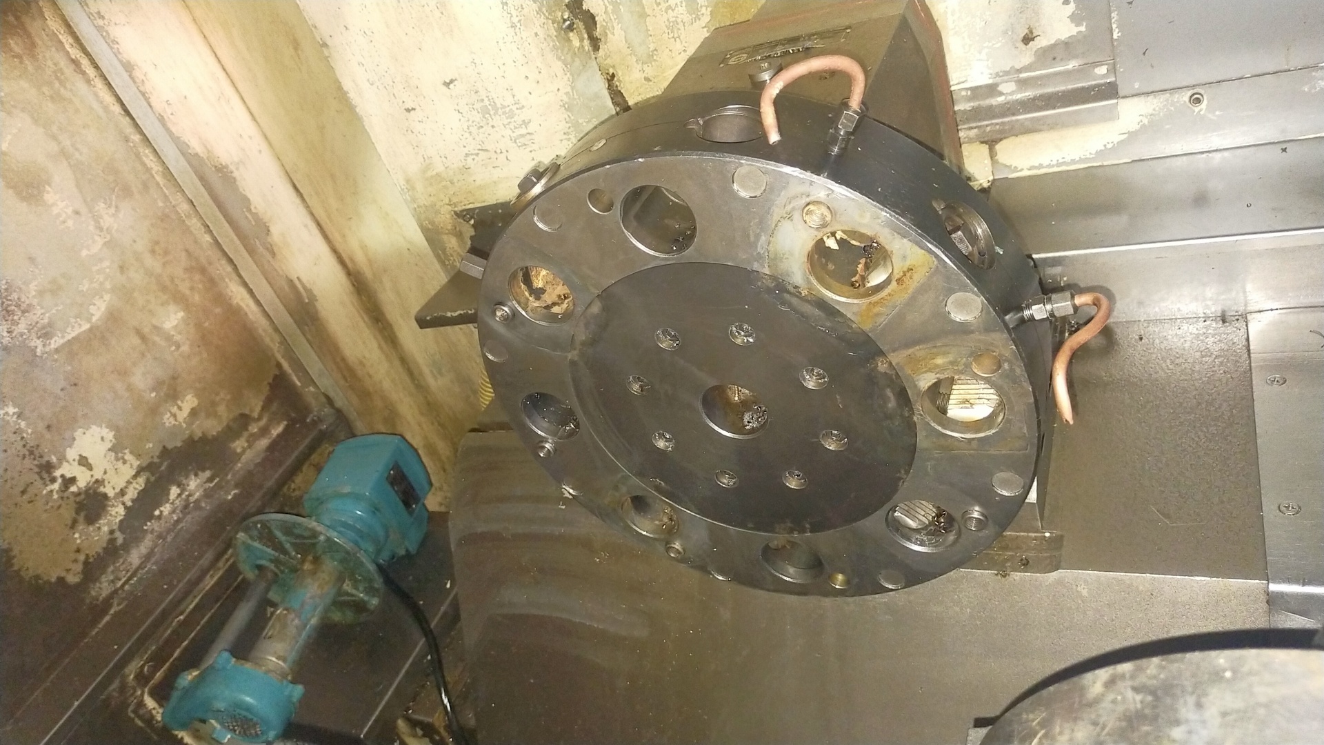

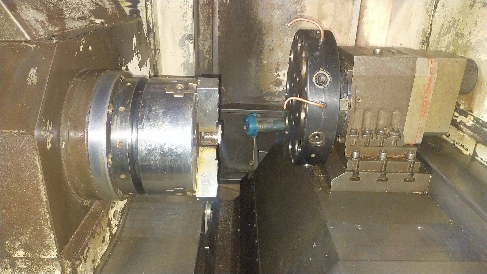

Компоновка станка выполнена с целью получения максимальной жесткости, что достигается установкой на единой станине двух независимых узлов – шпиндельной бабки и суппорта для крепления револьверной головки осевого типа фирмы «Sauter». Станина, шпиндельная бабка и суппорт представляют собой литые детали, обеспечивающие достаточную жёсткость и термостабильность.
Применяемые на станке электроприводы обеспечивают бесступенчатое регулирование величин рабочих подач и частот вращения шпинделя в широком диапазоне, что дает возможность использования высокопроизводительного режущего инструмента для обработки деталей на станке.
Пневмосистема станка реализована на элементах и устройствах фирмы Camozzi. Пневматический привод зажима патрона реализован на устройствах фирмы «SMW-Autoblock».
-система ЧПУ FANUC Oi-TC
-шариковинтовые пары и направляющие (ф. «Bosch Rexroth» Германия) на оси X, Z
-шпиндель 4000 об/мин.; 200 Нм
-8-позиционная револьверная головка «Sauter» Германия модель 0.5.480.516
-главный двигатель 15 кВт FANUC (7000 об/мин) и двигатели на оси X, Z - FANUC
-шнек
-бак сбора стружки и СОЖ с насосом СОЖ
-датчик положения шпинделя
-педаль управления разжимом/зажимом патрона
