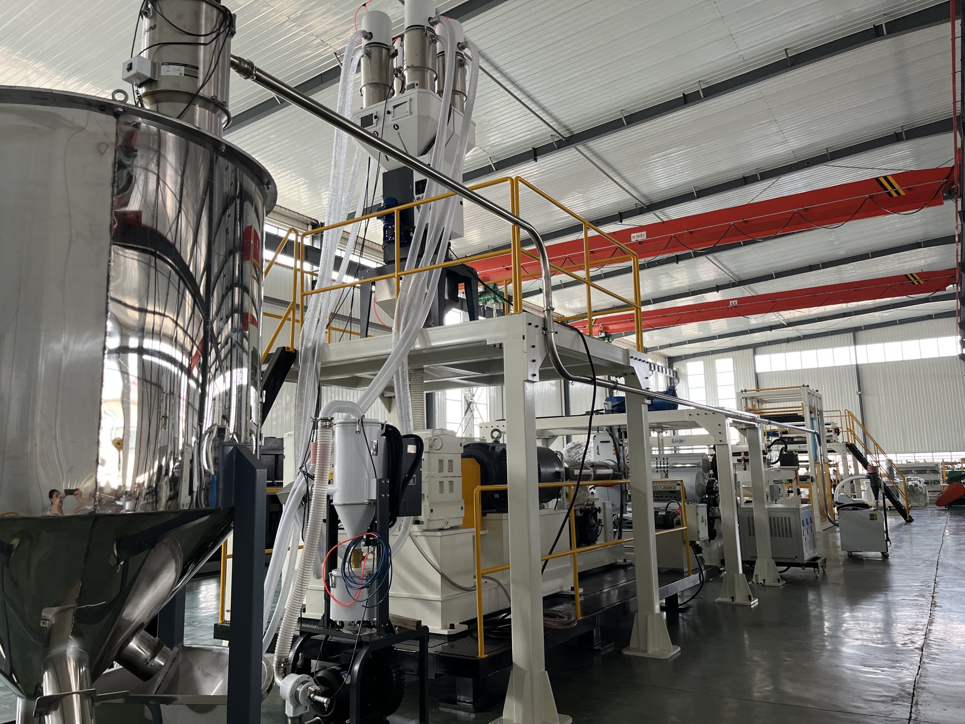

Упаковочные, декоративные листы из ПП/ПС, широко используются для производства канцелярских принадлежностей; для упаковки пищи и электротехнических деталей. Лист может производиться с различными видами прозрачности, тиснения, декоративными элементами. Мы можем поставить многослойную листовую экструзионную линию в соответствии с требованиями заказчика, диапазон производительности может составлять от 100 до 1200кг/ч.
