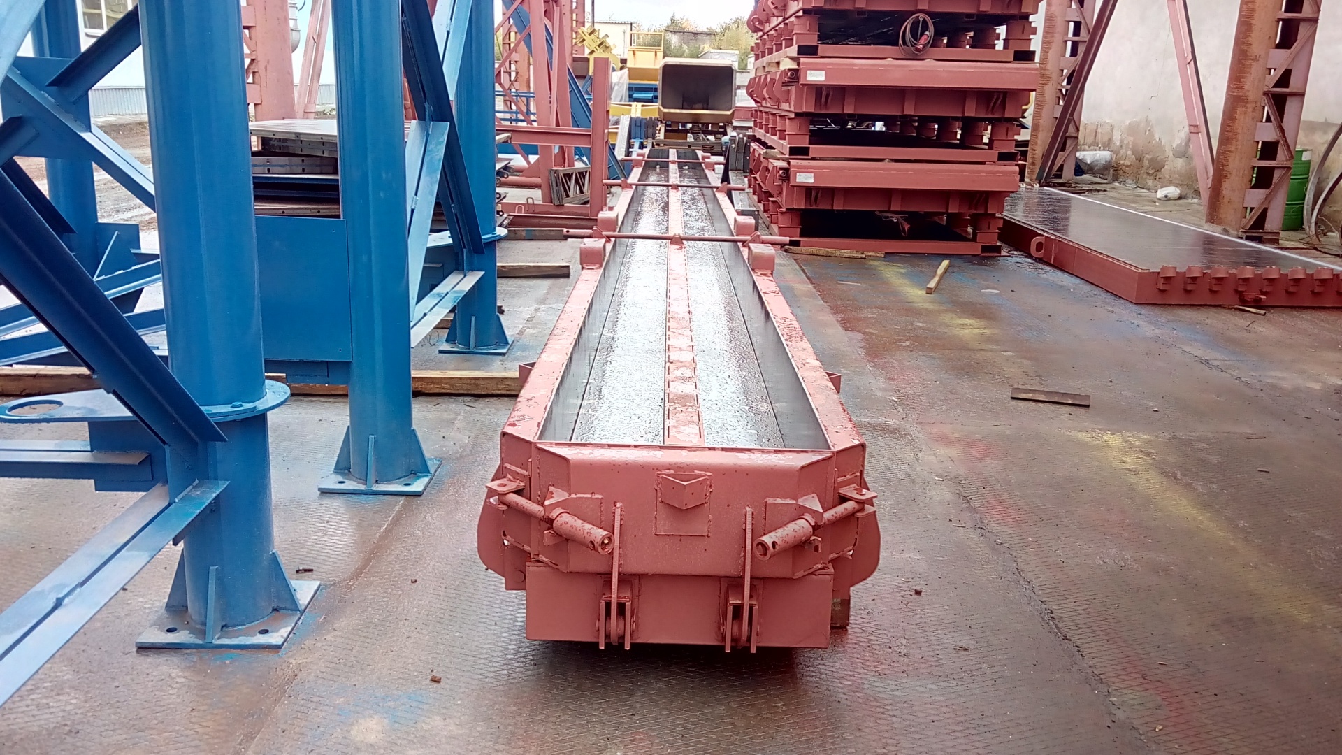

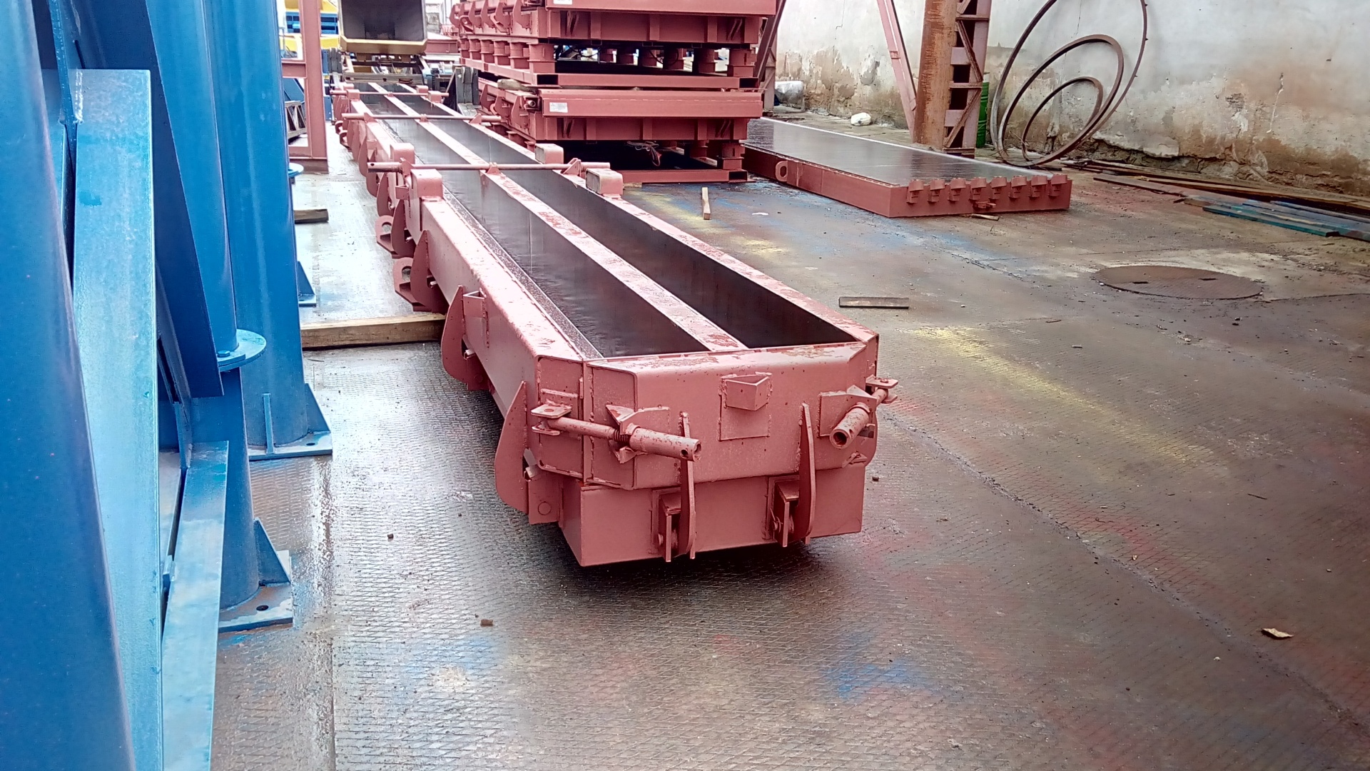

Изготовим формы для «Свай железобетонных» для любой маркировки по ГОСТ 19804-91

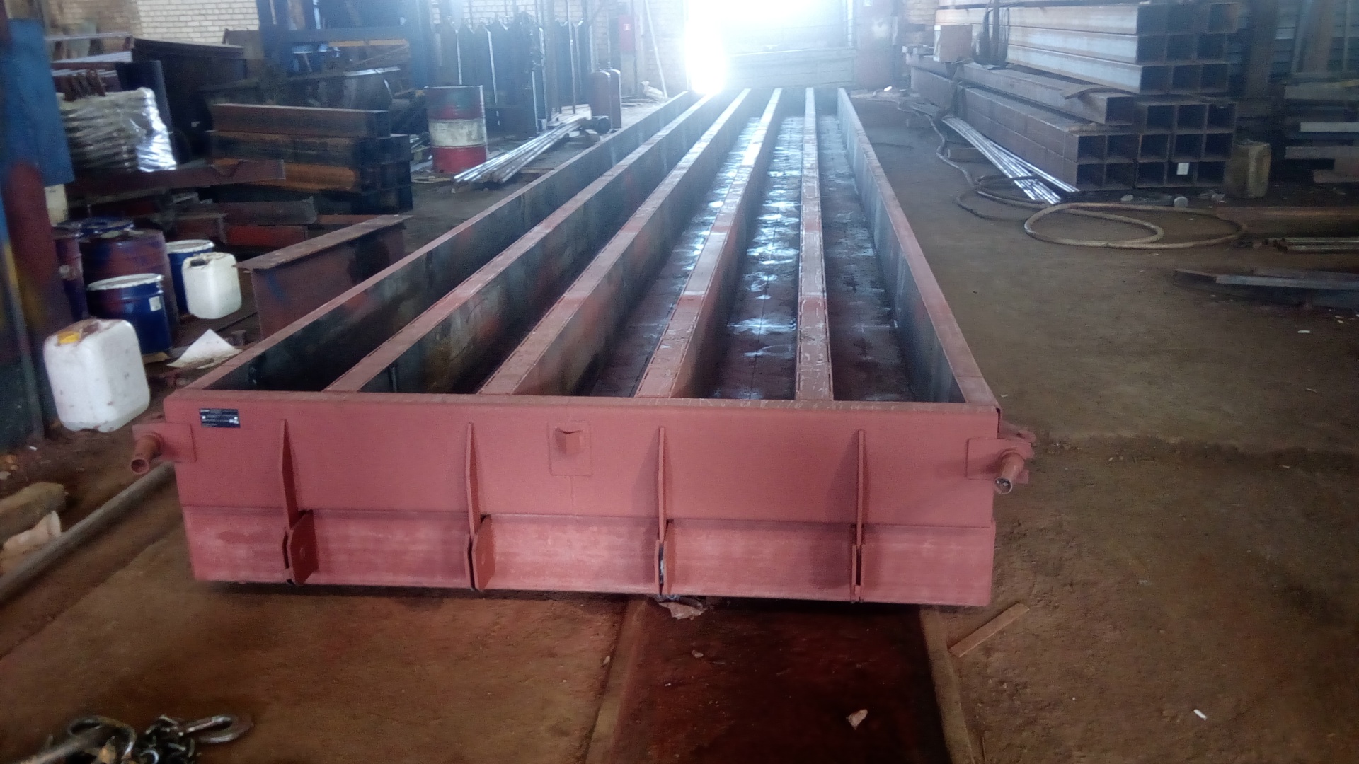

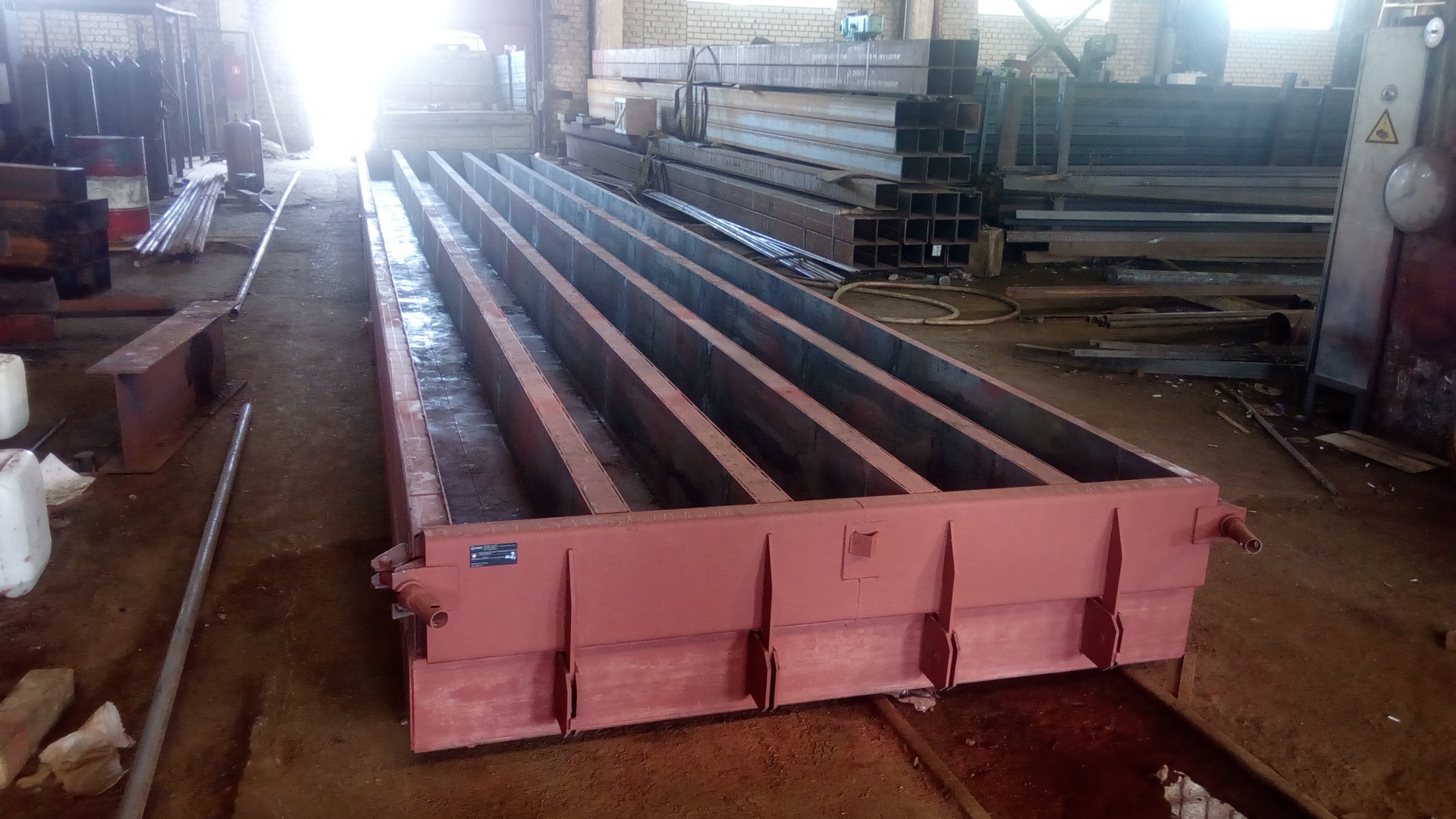

Металлоформы для изготовления забивных свай:
Наше предприятие изготавливает формы для свай всех марок и типоразмеров согласно ГОСТ 19804-91. В основном это сваи квадратного сплошного сечения, цельные и составные, с поперечным армированием ствола длиной 12 м. и поперечным сечением 300х300, 350х350, 400х400 (тип С).
Формы для свай могут быть стационарными (для уплотнения смеси глубинным вибратором) либо с виброподрамником и установленными на борта формы площадочными вибраторами для уплотнения смеси.
При наличии грузоподъёмной техники, формы для производства железобетонных свай можно поднимать с изделием и устанавливать на вибротумбы или переносить в пропарочные камеры, конструкция металлоформы для свай позволяет это делать.
Для того, чтобы Вы могли снизить затраты на оборудование для изготовления железобетонных свай, вместо дорогостоящего навивочносварочного станка для навивки и сварки арматурных каркасов для забивных свай за несколько миллионов рублей, мы предлагаем купить формы свай с уникальной конструкций торцевого борта для фиксации и натяжения арматуры.
Технология работы при производстве свай на наших формах заключается в следующем:
  • Металлоформы устанавливаются на ровную поверхность и подключаются к системе отопления для прогрева металлоформ (если форма с водяной/паровой рубашкой).
  • Перед армированием необходимо смазать опалубку разделительной смазкой-эмульсолом для предотвращения налипания к металлоформе. Нанесение эмульсола на металлоформу производится валиками или распрыскивателем масла.
  • Подготовка арматуры к армированию свай.
  • Подготавливаем размер арматурных стержней: произдим наращивание стержней, так как сваи длиной 12 250 мм, а арматурные стрежни 11 700мм. Сваривание стержней допускается согласно ГОСТа 14098-91.
  • Параллельно готовим спираль для поперечного армирования свай.
  • В металлоформу закладываем спираль в собранном состоянии, сквозь спираль протаскиваем стержни и фиксируем их в торцевых бортах металлоформы при помощи зажимных цанг. Устанавливаем домкрат и производим натяжение, а именно выбираем естественный прогиб стержней, и растаскиваем спираль по натянутым стержням.
  • Усилие натяжения составляет порядка 1000 кг.см2.
Такая схема армирования имеет ряд преимуществ:
  1. Армирование производится сразу в металлоформе.
  2. Не требуется дорогостоящего оборудования для изготовления каркасов, а именно стоимость сваенавивочных машин обычно превышает 2 000 000 рублей.
  3. В момент заливки бетоном, каркас находится всегда в теле бетона, что не маловажно для защитного слоя бетона с арматурой.
  4. Требуется минимальное количество людей для производства.
  • После того как производится армирование сваи, производим заливку бетоном и уплотнение глубинными вибраторами.
  • После уплотнения накрываем термоэлектроматами и включаем станцию отопления для нагрева опалубки.
  • Металлоформу полностью накрываем полипропиленовым пологом для удержания выделения влаги из бетона.
Формы для производства ЖБ свай изготавливаются из высококачественного листового металла и имеют точность отклонения от прямолинейности основания и борта в пару миллиметров. Наши металлоформы для свай используются на средних и крупных предприятиях по изготовлению ЖБИ в России. При необходимости заводы и предприятия из стран ЕАЭС могут купить формы свай, обратившись с заявкой на нашу электронную почту или позвонив по телефону. Купить формы свай можно выгоднее, приехав к нам на производство и заключив контракт на поставку формы для производства железобетонных свай
