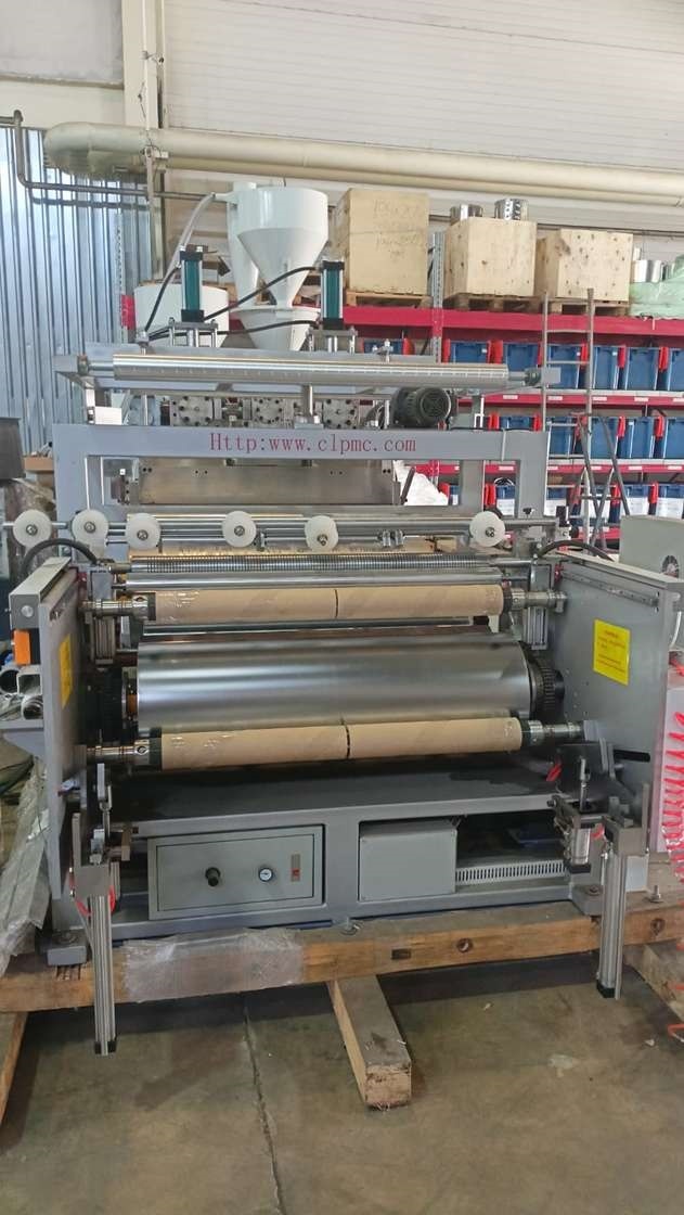

В наличии линия для производства двух и трехслойной стрейч-пленки с производительностью до 100кг/ч. Подходит для материаловкак «линейный полиэтилен LLDPE», «линейный полиэтилен низкой плотности LDPE», «металлоценовый линейный полиэтилен MLLDPE». Максимальная ширина намотки 1000мм, а пленку можно изготовить с толщеной в 10-50мм.
В комплекте получаете:
  • Автоматический загрузчик –2шт.

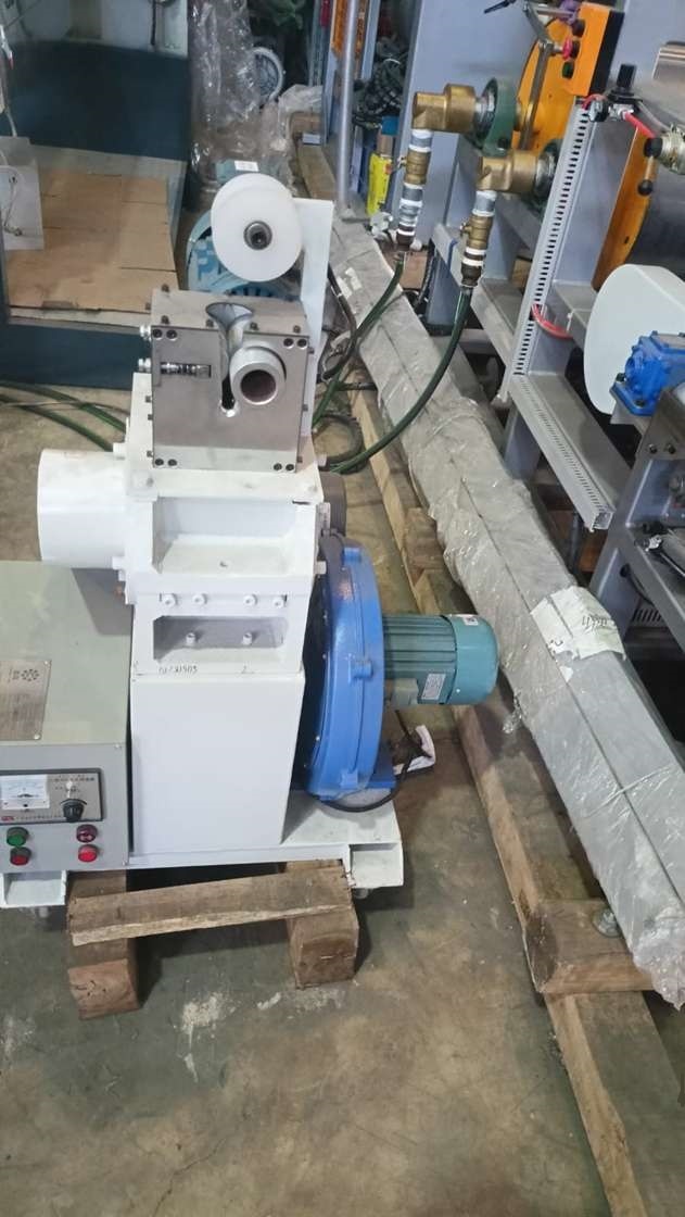

  • Систему утилизации кромки–1шт.
  • Систему подачи жидкого клея – 1шт.
  • Электростатический прижим пленки -1шт.
Немного о характеристиках данной линии:

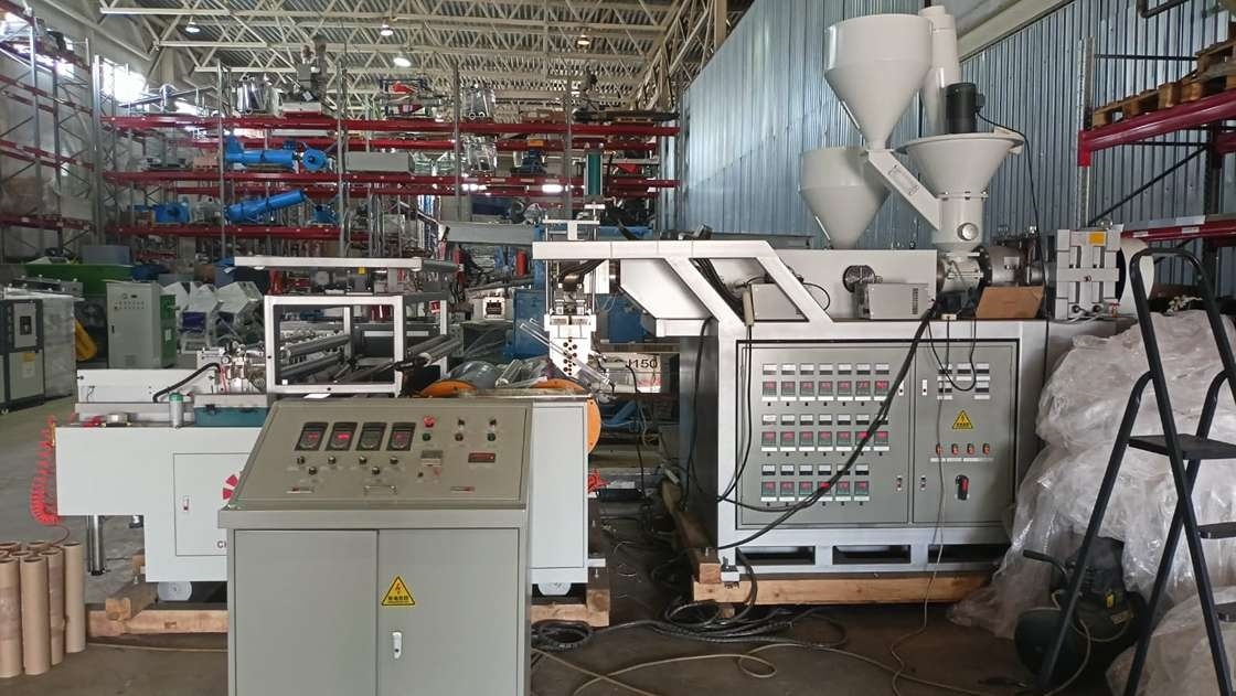

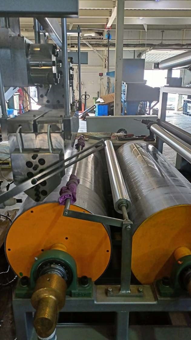

Формующая голова, сделана из 718H стали, рабочая ширина головы 1250 мм, в ней присутствуют 9 зон контроля температуры. За фильтрацию расплава отвечает шиберный гидравлический фильтр.
Экструдер А: Шнек выполнен из материала 38CrMoAl, диаметром в 70мм. Двигатель с мощностью в 22кВт позволяет вращать шнек со скоростью до 120 об/мин. Экструдер имеет 3 зоны нагрева мощностью 11.7 кВт. Подача сырья осуществляется автоматически.
Экструдер B: Шнек выполнен из материала 38CrMoAl, диаметр в 55 мм. Двигатель с мощностью в 15 кВт позволяет вращать шнек со скоростью 120 об/мин. Экструдер так же имеет 3 зоны нагрева с мощностью нагрева в 8 кВт. Подача сырья осуществляется автоматически.
Каландры (валы охлаждения) охлаждаются водой за счет чиллера FKL 15HP(в комплект не входит докупается отдельно). Ширина вала 1250мм, а диаметр 420 мм.

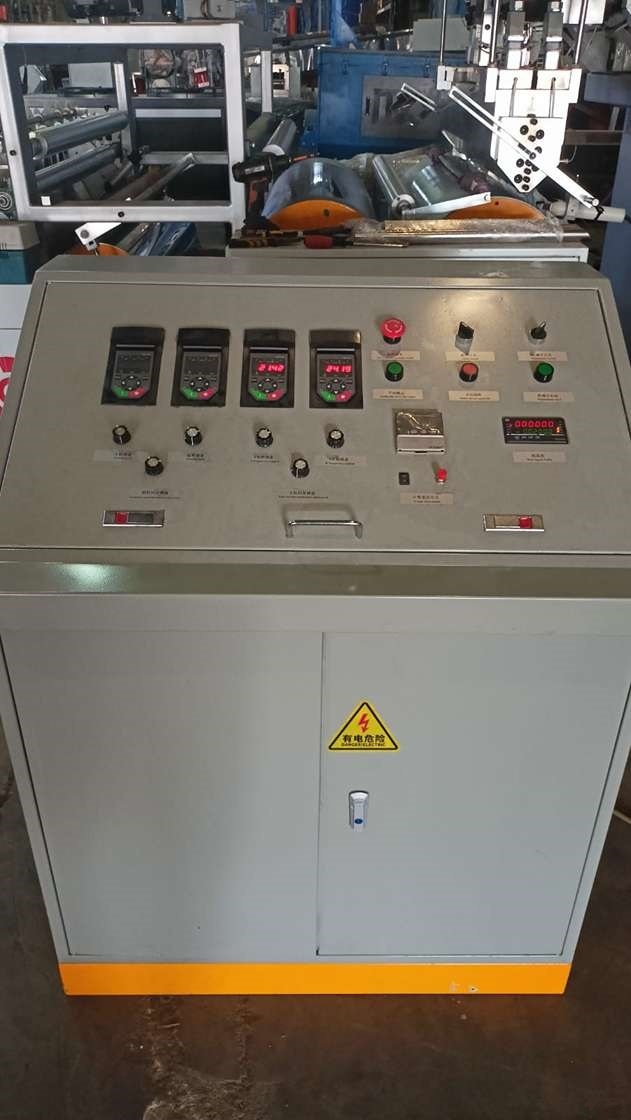

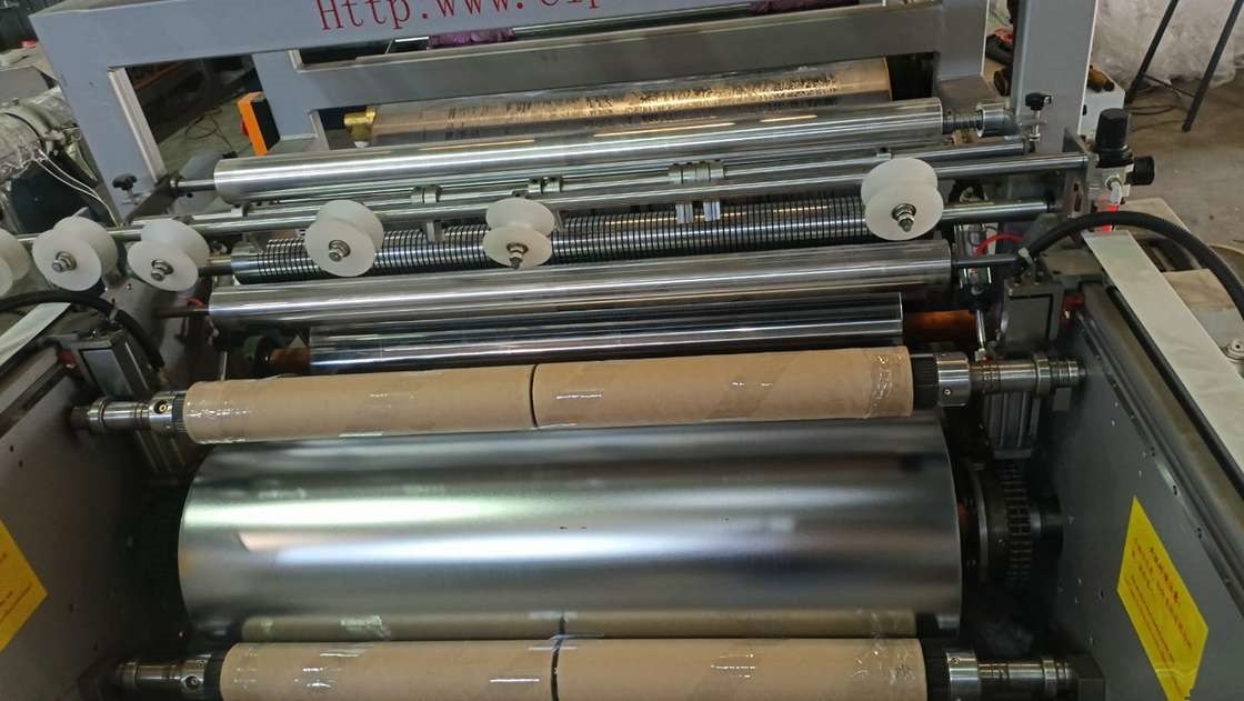

Намотчик оборудован частотным преобразователем, сменой рулона на намотки, а также устройство автоматической намотки. Мощность двигателя 2.2кВт
