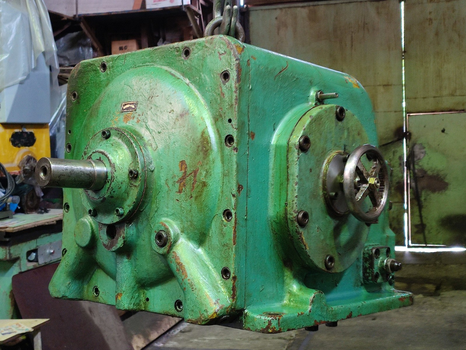

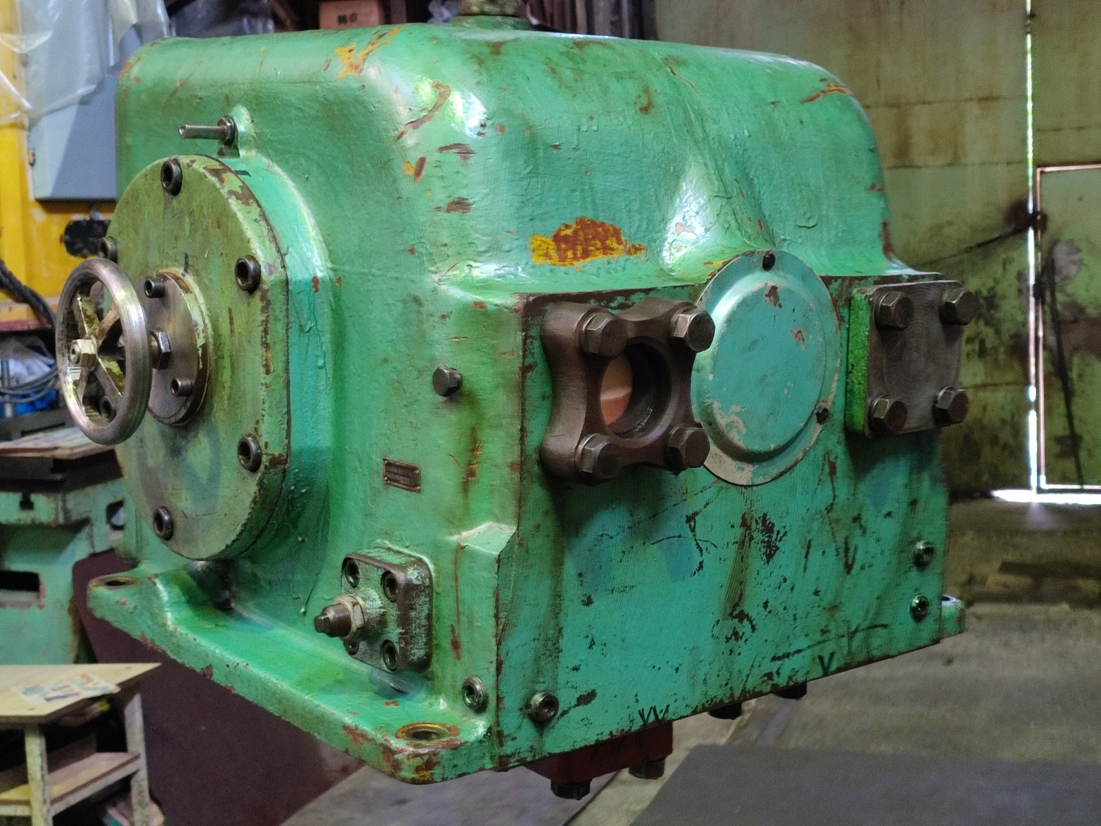

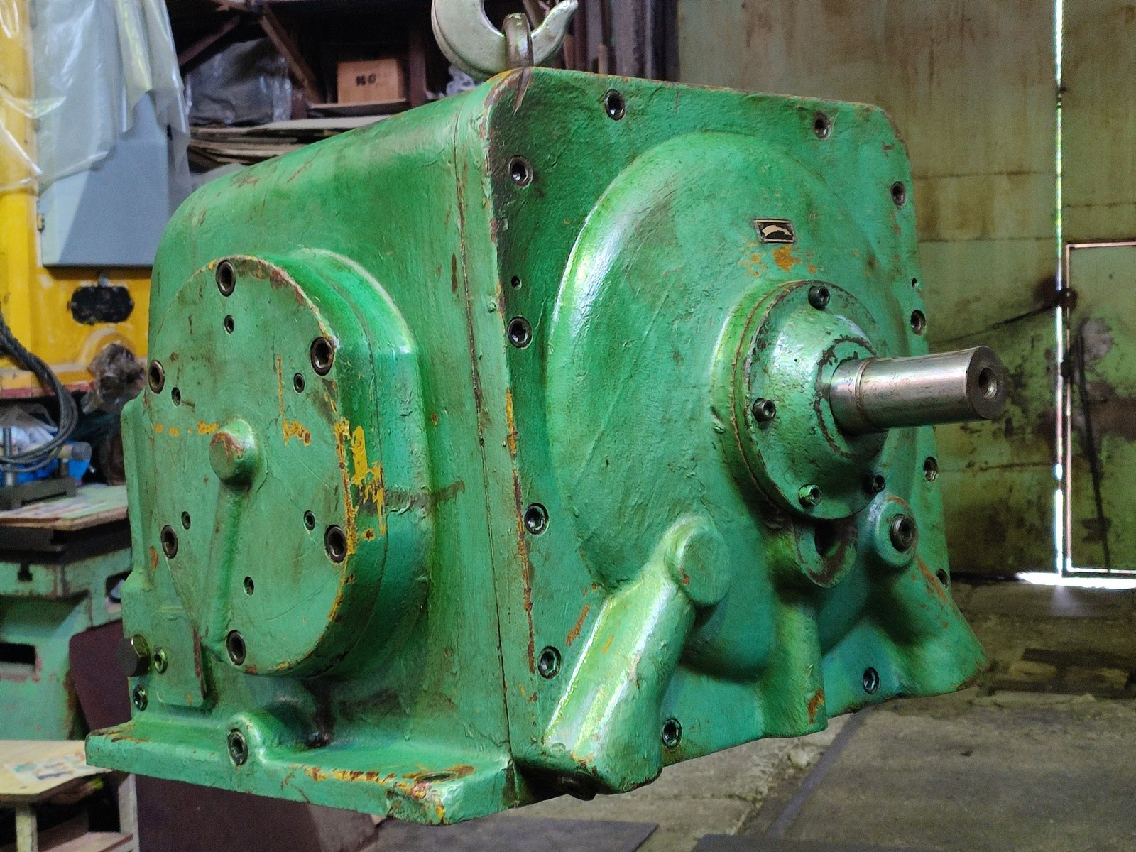

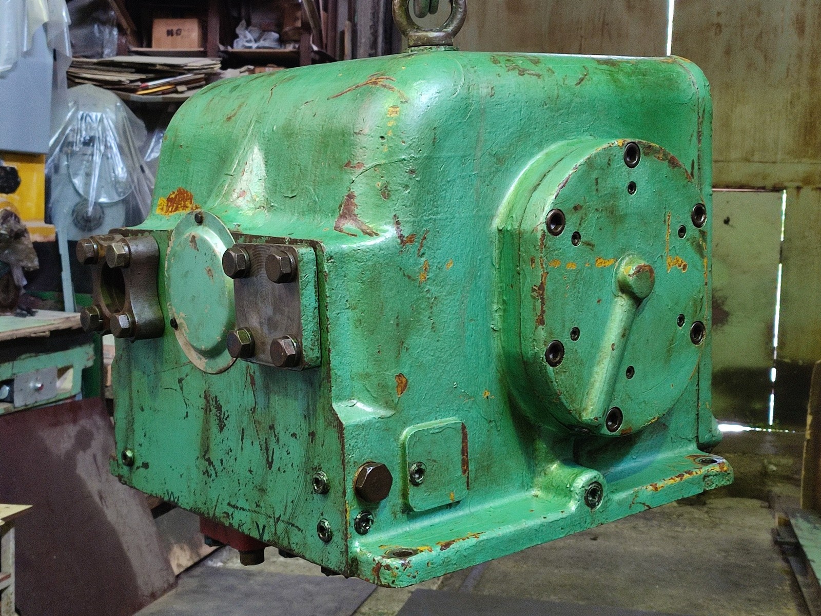

Насос НРРШ 250А/200 (20 МПа, 200 л/мин), радиально-поршневой
Назначение и область применения.
Радиально-поршневые насосы типа НРРШ (с ручным управлением от давления, нереверсивные, со встроенным шестерённым насосом) предназначены для нагнетания минерального масла в гидравлические системы станков, прессов и других гидрофицированных машин, где требуются регулируемые расходы и изменение направления потока масла.
Насосы работают на чистом минеральном масле, свободном от воды, кислот и смол, вязкостью от 21 до 400 сст при температуре масла от 50 до 10°С. Масло должно быть отфильтровано от частиц величиной 0,02 мм.
Механизм управления насосов НРРШ обеспечивает изменение производительности насоса в зависимости от давления, на котором он работает, и в соответствии с его технической характеристикой.
Состояние и комплектация
Состояние: рабочее, б/у.
Комплектация: встроенный шестерённый насос.
Номинальный расход (производительность) поршневого насоса, л/мин | 200 |
| Номинальное давление поршневого насоса, кгс/см2 | 200 |
| Пиковое давление поршневого насоса, кгс/см2 | 220 |
| Геометрический рабочий объём поршневого насоса, дм3/об | 0,250 |
| Номинальное число оборотов, об/мин | 960 |
| Рекомендуемый минимальный расход поршневого насоса, л/мин | 40 |
| Потребляемая мощность поршневого насоса, кВт | 85 |
| Объёмный КПД при номинальном давлении и номинальной производительности, % | 83 |
| Общий КПД поршневого насоса, % | 77 |
| Геометрический объём шестерённого насоса, см3/об | 100 |
| Номинальный расход шестерённого насоса, л/мин | 80 |
| Номинальное давление шестерённого насоса, кгс/см2 | 15 |
| Направление вращения | правое |
| Высота всасывания, м | не более 0,5 от уровня масла в баке до оси насоса |
| Быстродействие механизма*, цикл/мин, не более | 12 |
| Вес, кг | 1370 |
