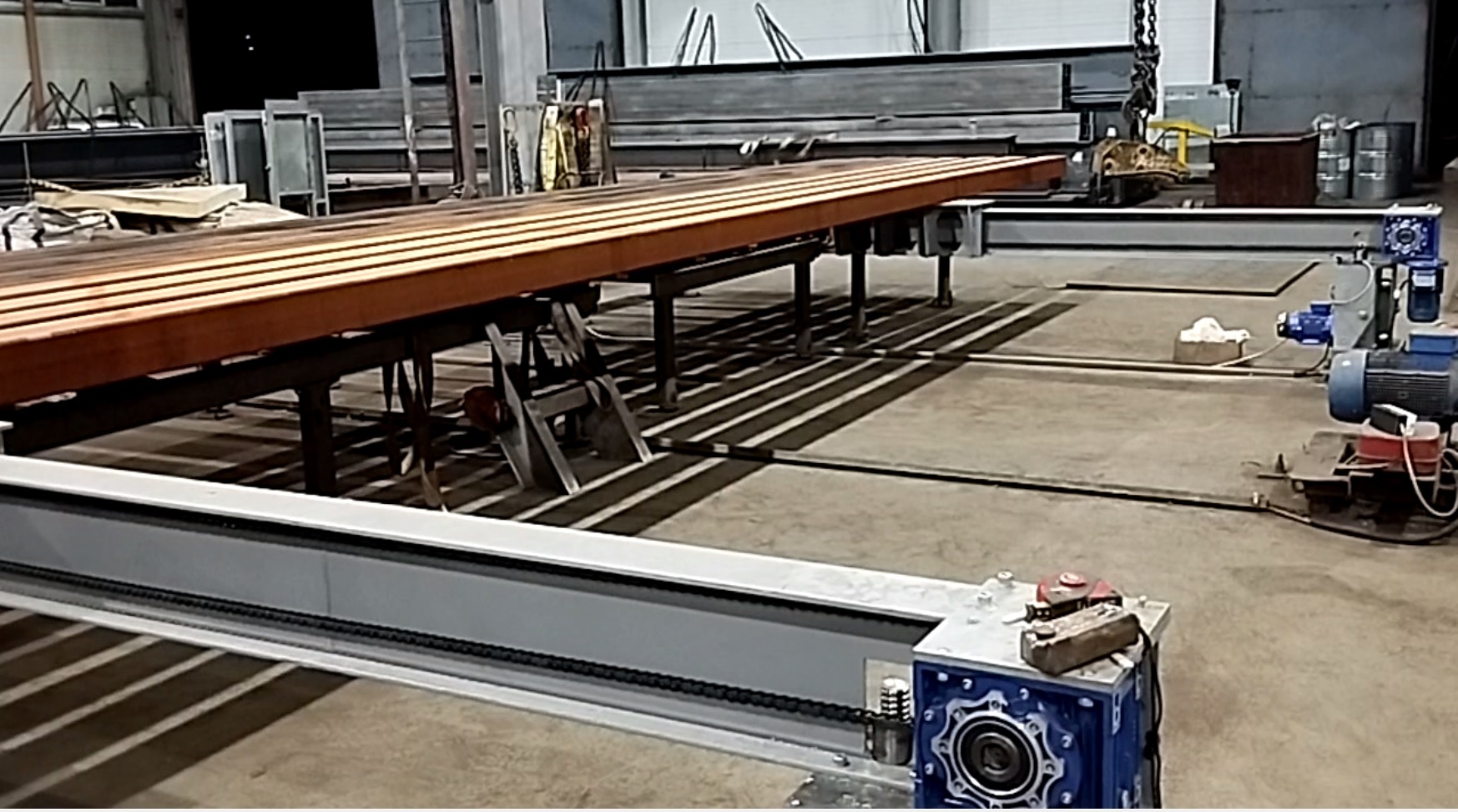

Инновационное перегрузочное устройство «Антей» - универсальное и адаптивное решение для оптимизации широкого спектра производственных процессов. Наше устройство может быть разработано индивидуально под потребности каждого Заказчика, обеспечивая максимальную эффективность в различных отраслях промышленности.

  • Металлообработка (дробемётная очистка (успешно применяется), покраска, термообработка)
  • Машиностроение (сварочные комплексы, станки с ЧПУ)

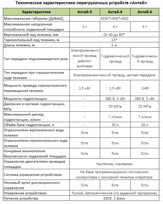

Антей-3 отличается меньшей мощностью и простотой в конструкции, что делает его подходящим для менее сложных задач и обеспечивает простоту обслуживания и эксплуатации.
Антей-4 – более мощная версия с гидравлическим приводом, предназначенная для работы с тяжёлыми грузами и обеспечивает более высокую производительность.
Антей-6 является самым мощным устройством из трёх, предназначенным для самых сложных и тяжелых задач, с оптимизированной гидравлической системой для максимальной эффективности.

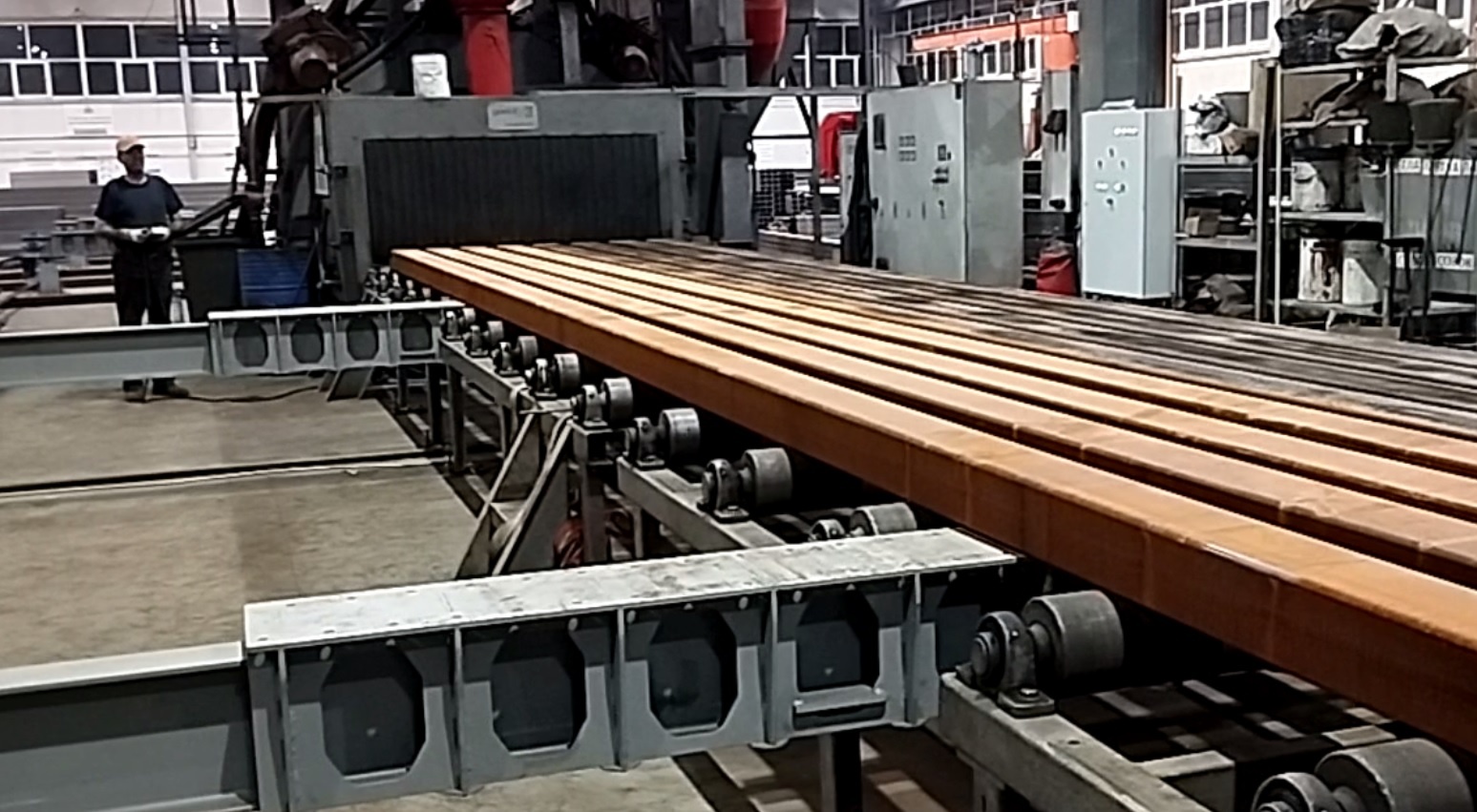

Пример успешного внедрения: На установке дробемётной очистки металла применение нашего перегрузочного устройства позволило повысить эффективность использования оборудования почти на 200%. Это доказывает высокий потенциал устройства для оптимизации различных производственных процессов.
