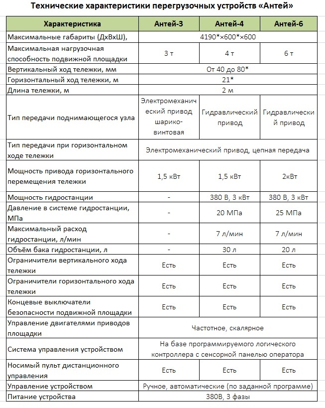

Антей-3 отличается меньшей мощностью и простотой в конструкции, что делает его подходящим для менее сложных задач и обеспечивает простоту обслуживания и эксплуатации.
Антей-4 – более мощная версия с гидравлическим приводом, предназначенная для работы с тяжёлыми грузами и обеспечивает более высокую производительность.
Антей-6 является самым мощным устройством из трёх, предназначенным для самых сложных и тяжелых задач, с оптимизированной гидравлической системой для максимальной эффективности.

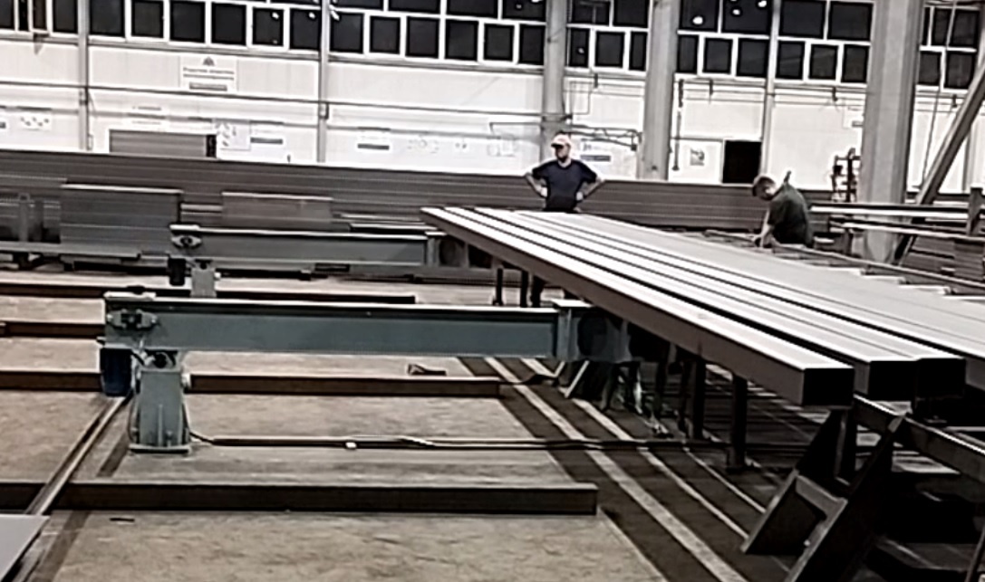

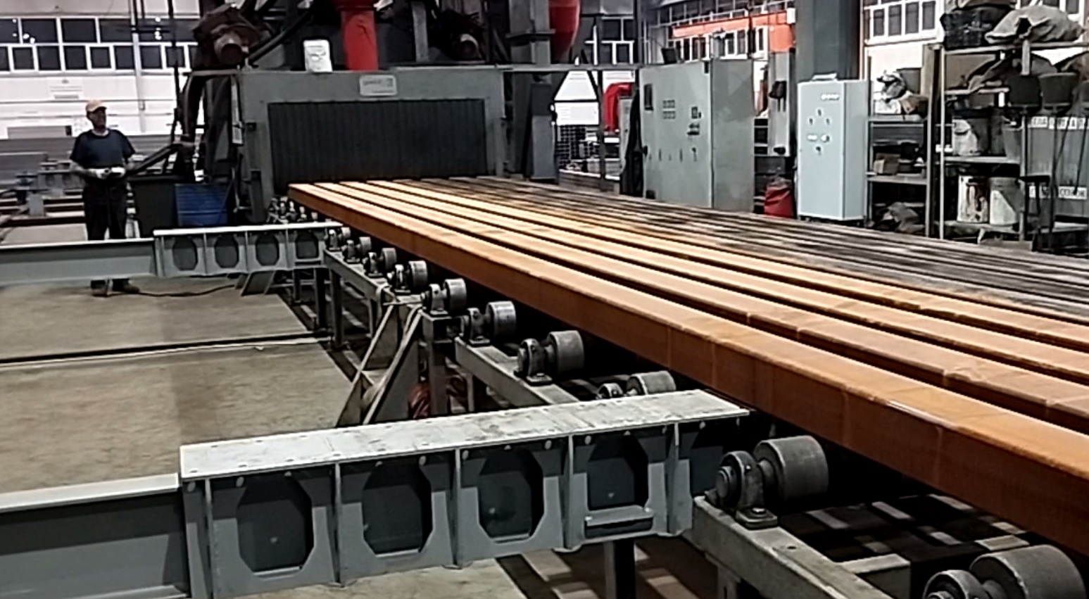

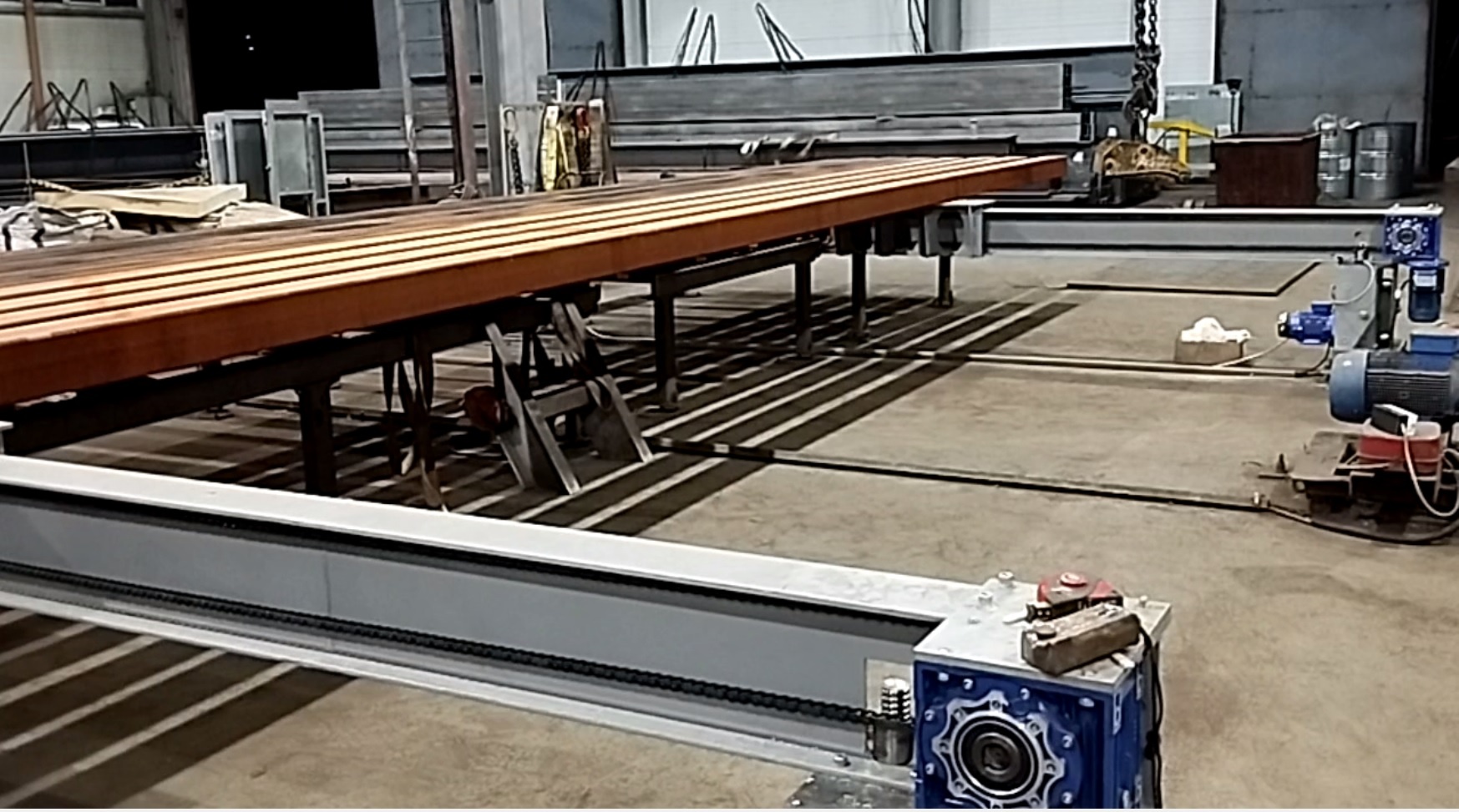

Пример успешного внедрения: На установке дробемётной очистки металла применение нашего перегрузочного устройства позволило повысить эффективность использования оборудования почти на 200%. Это доказывает высокий потенциал устройства для оптимизации различных производственных процессов.
