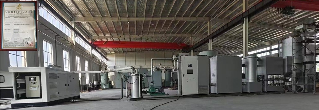

Газогенераторы имеют сертификацию СЕ.

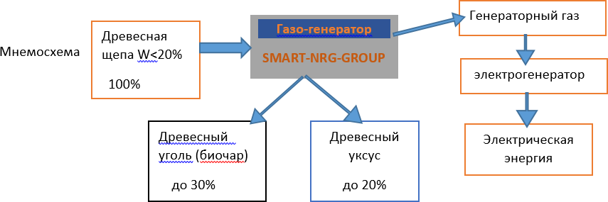

В нашем оборудовании начальным топливом или сырьем является древесная щепа, из нее мы получаем на нашем оборудовании ряд продуктов.
Один из которых генераторный газ. В процессе переработки у нас получается 3 продукта.
Три разных продуктов в различных агрегатных состояниях:
Газообразный: генераторный газ – используется для вырабатывания электрической энергии на газо-поршневом электрогенераторе.
Твердый - древесный уголь (или биочар), качественный древесный уголь имеет рыночную стоимость от 0,4 $/1 кг.
Жидкий – сконденсировавшаяся жидкость темного цвета – древесный уксус является ценным сырьем для производства инсектицидов и др. химических производств.

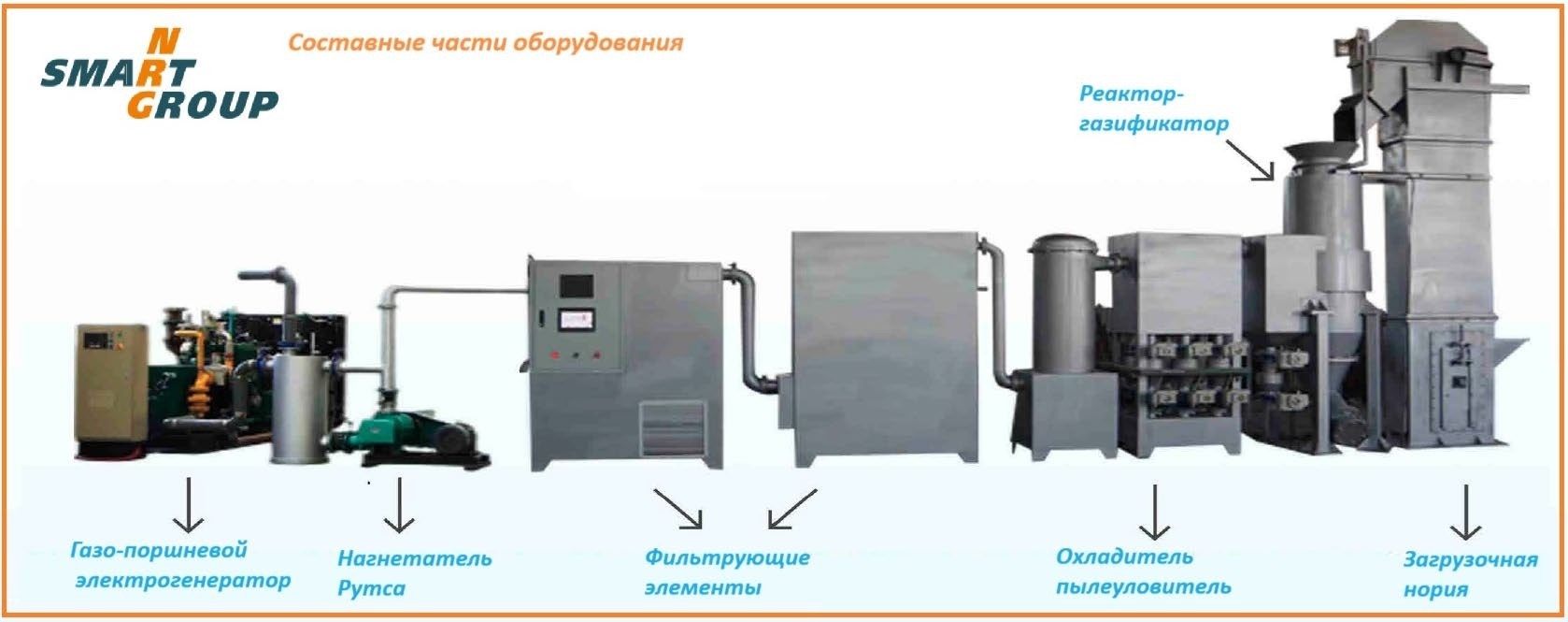

Нам удалось структурировать процесс генерирования газа таким образом, чтобы генераторный газ можно было получать и последовательно очищать до необходимой чистоты, чтобы его можно было подавать на газо - поршневые генераторы с дальнейшей стабильной выработкой электрической энергии.
В наших газогенераторах реализован нисходящий псевдо-ожиженый способ газификации атмосферным воздухом при слабом разрежении.
Волшебное слово ПИРОЛИЗ, также присутствует в определенных слоях реактора – газификатора. После того как газ получен и очищен, он подается в качестве топлива на электрогенератор – газо -поршневой двигатель.
Вся линейка газогенераторов оборудования комплектуется соответствующими газ-поршневыми двигателями.
Газо - поршневые двигатели проходят обязательную настройку на нашем предприятии.
Газогенераторы имеют водяное охлаждение и комплектуются соответствующими градирнями и используя воду в замкнутом контуре.
После заказа и изготовления соответствующих составных частей оборудования, каждый генератор собирается и испытывается в заводских условиях на единой платформе, которая в дальнейшем отгружается с комплектом оборудования покупателям, обеспечивая быстрый монтаж на месте использования.
