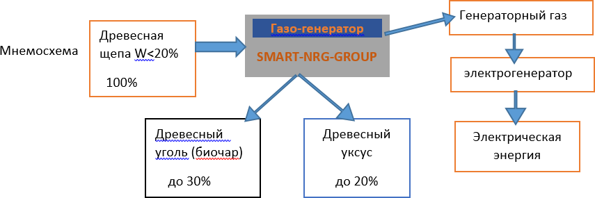

В нашем оборудовании начальным топливом или сырьем является щепа, из нее мы получаем на нашем оборудовании ряд продуктов.
Один из которых представляет собой генераторный газ.
В процессе переработки у нас выходит 3 продукта.
Три разных продуктов в разных агрегатных состояниях:
Газообразный: генераторный газ – используется для выработки электрической энергии на газопоршневом электрогенераторе.
Твердый – древесный уголь (или биочар), качественный древесный уголь имеет рыночную стоимость от 0,4 $/1 кг.
Жидкий – сконденсированная жидкость темного цвета – древесный уксус является ценным сырьем для инсектицидов и т.д. химических производств

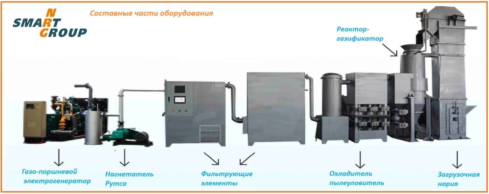

Нам удалось структурировать процесс генерирования газа таким образом, чтобы генераторный газ можно было получать и последовательно очищать до необходимой чистоты, чтобы его можно было подавать на газопоршневые генераторы с последующей стабильной выработкой электрической энергии.
В наших газогенераторах реализован нисходящий псевдоожиженный способ газификации атмосферным воздухом при слабом разжижении.
Волшебное слово ПИРОЛИЗ также есть в определенных слоях реактора – газификатора. После того как газ получен и очищен, он подается как топливо на электрогенератор – газопоршневой двигатель.
Вся линейка газогенераторов оборудования комплектуется соответствующими газ-поршневыми двигателями.
Газо-поршневые двигатели проходят обязательную настройку на нашем предприятии.
Газогенераторы обладают водяным охлаждением и комплектуются соответствующими градирнями и используя воду в замкнутом контуре.
