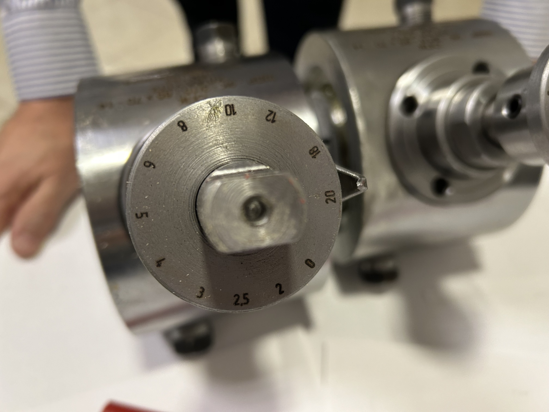

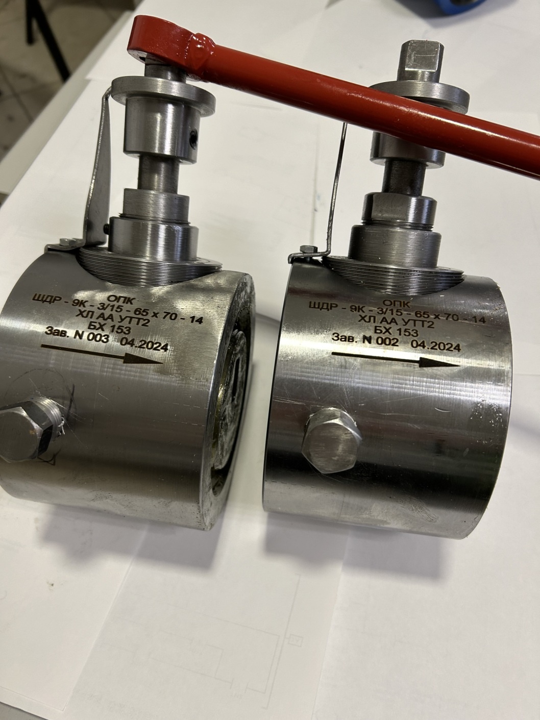

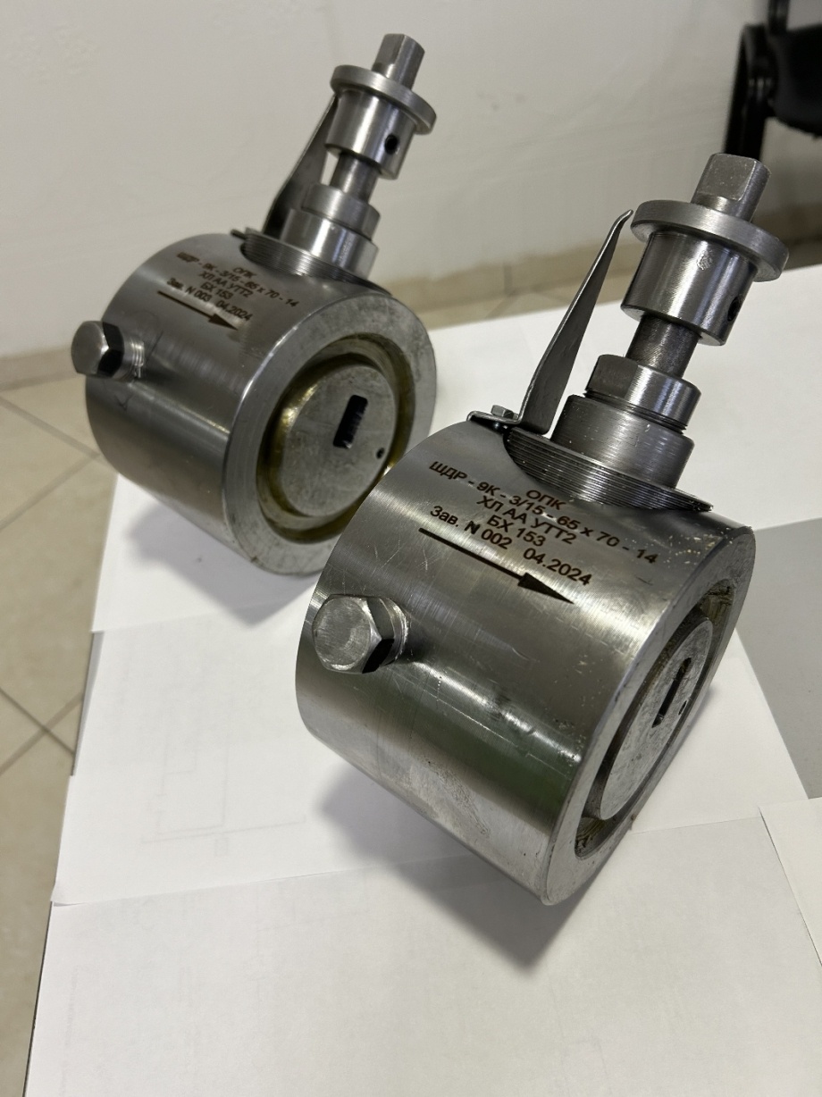

Штуцер дискретный регулируемый ШДР 9К-65х70-М коррозионно-стойкий (нержавеющая сталь) с уплотнением фланцев и корпуса буксы через стальные прокладки по ГОСТ 28919-91, а вала в корпусе буксы с помощью комплекта полиамидных шевронных уплотнений по МН 5652-78. Соединения вентилей включения манометров с зонами входа и выхода рабочей среды уплотняются в корпусе штуцера с помощью конических резьбовых отверстий. Штуцер не имеет резиновых уплотнительных элементов. Диапазон рабочего давления штуцера до 70 МПа. Рабочая среда нефть, вода, газ. Рабочая температура окружающей среды от -60°С до +40°С. Регулируемый орган золотник ф50мм. Управление штуцером ручное. Условный размер проходного отверстия регулируемого органа 2; 2, 5; 3; 4; 5; 6; 8; 10; 12; 18; 20мм. Точность калибровки отверстий 0, 3мм. Габаритные размеры, без учёта выводов для манометров, 241х140х100мм. Масса 12, 5кг. Тип кольцевой прокладки БХ 153 ГОСТ 28919-91. Корпус - сталь 12Х18Н10Т. Золотник (цилиндр)  - сталь 40Х13.
