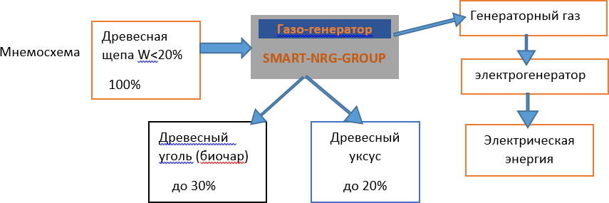

В нашем оборудовании начальным топливом или сырьем является щепа, из нее мы получаем на нашем оборудовании ряд продуктов.
Один из которых представляет собой генераторный газ.
В процессе переработки у нас выходит 3 продукта.
Три разных продуктов в разных агрегатных состояниях:
Газообразный: генераторный газ – используется для выработки электрической энергии на газопоршневом электрогенераторе.
Твердый – древесный уголь (или биочар), качественный древесный уголь имеет рыночную стоимость от 0,4 $/1 кг.
Жидкий – сконденсированная жидкость темного цвета – древесный уксус является ценным сырьем для инсектицидов и т.д. химических производств
