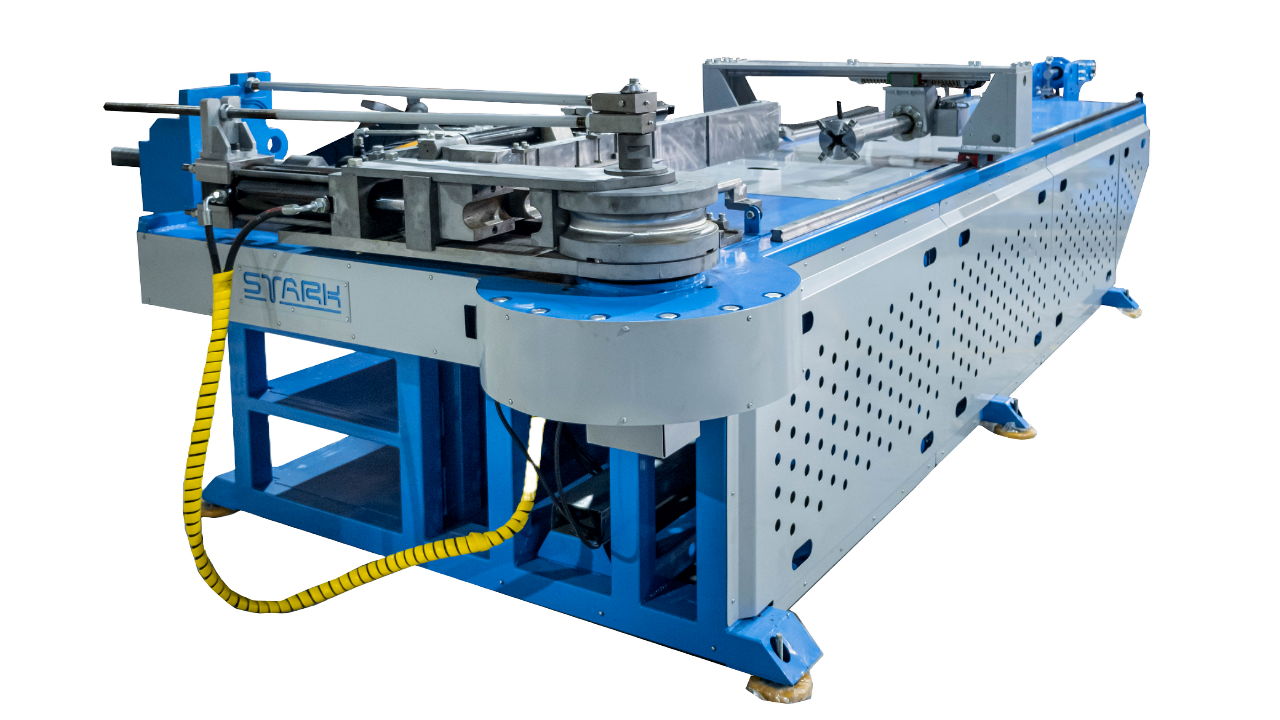

Дорновый трубогиб с чпу, полуавтоматический трубогибочный станок для пространственной гибки труб, профильных труб и профилейТрубогиб с дорном для пространственной гибки стальных, нержавеющих,...
Балтийская Машиностроительная КомпанияКоличество сохраняемых программ Без ограничений
Позиционирование Да
ЧПУ Да
Дорн гидравлический Да
Дожим Да
Минимальный радиус оснастки по оси, мм 25
Пруток: макс диаметр, мм 80
П-образный профиль: макс толщина, мм 20
Прямоугольный пруток: макс высота, мм 120
Прямоугольный профиль: макс высота, мм 120
Масса брутто, кг не более 2600
Габаритные размеры (длина, ширина, высота) 5585×1985× 1518
Время готовности к работе после включения, мин 2
Уровень звукового давления, дБА 85
Номинальное напряжение питания, В 380
Частота питающего тока, Гц 50-60
Потребляемая мощность, кВт 15,7
Температурный режим, °с +12 …+45
Количество гибов в час 90
Повторяемость гиба, ±° 0,1
Прямоугольный профиль: макс толщина, мм 8
Прямоугольный профиль: макс ширина, мм 120
Максимальное давление гидравлики, бар 200
Скорость гиба °/с 8,5
Мощность гидростанции, кВт 15,7
Предварительное выдвижение дорна до окончания гиба Да
Минимальный диаметр трубы 6
Максимальный диаметр трубы 130
Максимальный размер изгибаемых труб (диаметр, толщина стенки), мм из углеродистой стали Ø121х8
Максимальный размер изгибаемых труб (диаметр, толщина стенки), мм из нержавеющей стали Ø114×5
