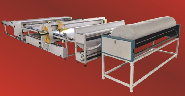

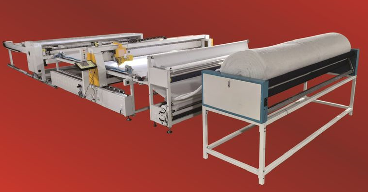

Автоматическая стегальная машина рамочного типа модель AS-2300
Обновлено 13.04.2026 958716
Назначение: Автоматическая стегальная машина непрерывного стегания и отрезного действия.
Экономия трудозатрат и повышение эффективность в несколько раз при производстве пододеяльников,
одеял, наматрасников и т. д.
Основные технические характеристики:
1. Мах. Размер одеяла: 2800*2800мм
2. Мах. Размер рисунка: 2700*2700мм
3. Напряжение: 2кВт, Питание: 380В
4. Мах. Плотность стегания: 800гр/м2
5. Мах. скорость: 2600RPM.
6. Размер стежка: 2-7мм
7. Габариты Д*Ш*В: 12500*4500*1700мм

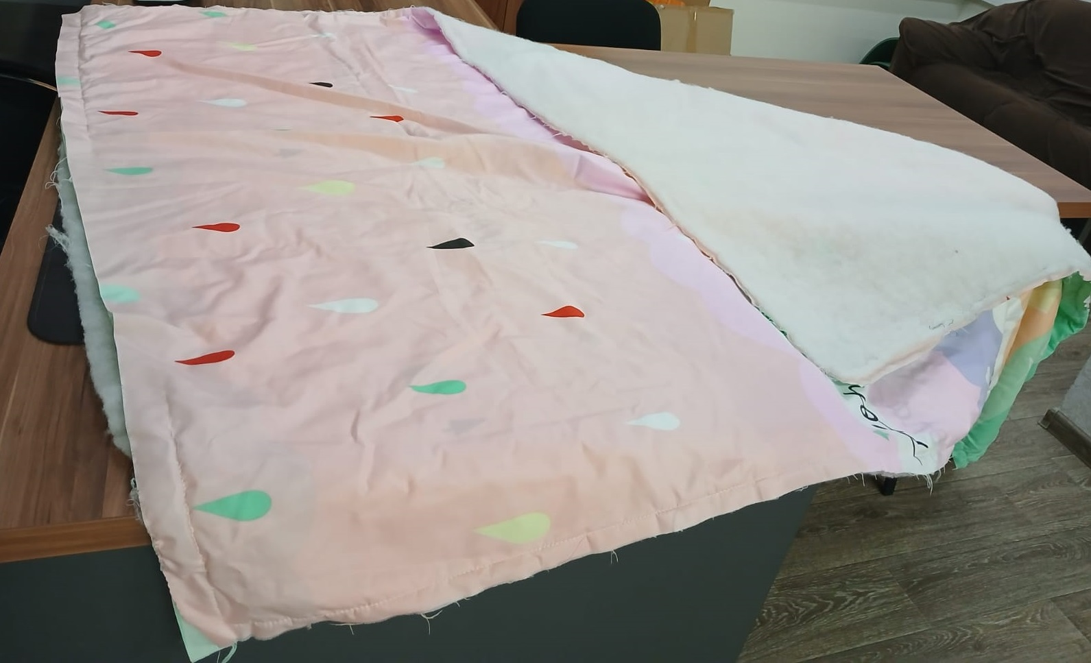

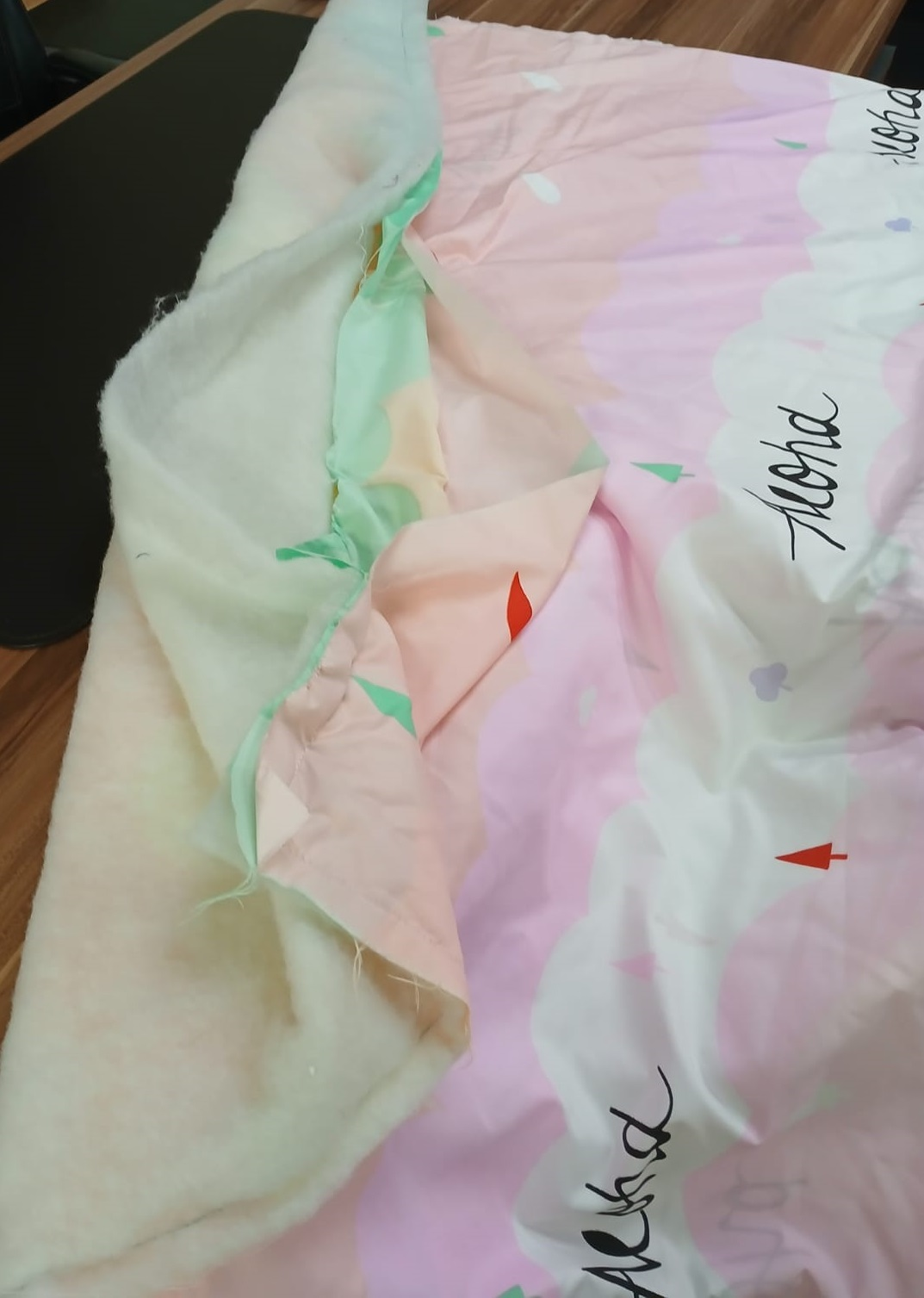

Четыре основные изделия по изготовлению:
1. Два слоя ткани внизу, один слой наполнителя сверху, шитье по всему периметру с отверстия с одной стороны, нарезка по размеру. Вывернуть изделие на лицо и получить одеяло.
2. Чтобы изготовить стеганное одеяло, положите слой ткани сверху и снизу, посередине протяните наполнитель, простегайте изделие выбранным рисунком, после стежки нарезка изделия по размеру одеяла, а затем приступайте к подшиванию/окантовке одеяла.
3. Чтобы сделать пододеяльник, возьмите два слоя ткани, прошейте с трех сторон, чтобы получился пододеяльник, а затем положите в него наполнитель.
4. Функция резки ткани: два или три слоя ткани можно разрезать в зависимости от необходимого размера. (требуется, чтобы материал был неэластичным)
