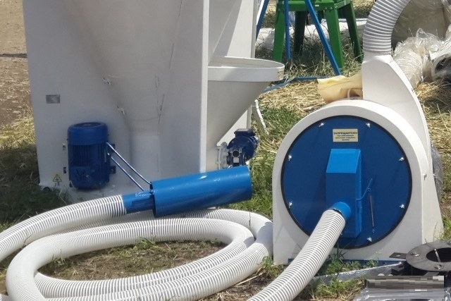

Производим модификации дробилок производительностью от 300 до 5000кг в час
Мощность: 5,5/7,5/11/15/18,5/22/37 кВт
Особенности наших дробилок:
1. Работает по принципу пылесоса, не требует дополнительной механизации загрузки
2.Применение с такой дробилкой смесителя весов позволяет хозяйству с минимальными затратами скомплектовать комбикормовый минизавод или линию гранулирования кормов
3. Не требует специального помещения: многие хозяйства используют наши дробилки просто под навесом
4. Регулировка помола сменными решетами
5. Не требует закреплять, не требует фундамента
6. Быстрый монтаж и запуск
7. Оперативная замена сит
8. Надежная и дешёвая в обслуживании конструкция
9.Достаточно 1 работника на комбикормовый минизавод
Комплектация дробилки:
1. Дробилка в сборе
2. Шланг подающий 10 м
3. Шланг ПВХ выгрузной 2,5-4 метра (в зависимости от марки дробилки)
4. Запасные молотки (1 комплект)
5. 4 решета разного диаметра (можно все одинаковые, по запросу клиента)
6. Эжектор
7.Пульт управления
8.Кабель-5м
9. Руководство по эксплуатации
10. Гарантийный талон
Описание работы дробилки:
Заборный шланг с заборным устройством (эжектором) на конце вставляется в бурт измельчаемого сырья. Дробилка сама воздухом засасывает продукт по принципу пылесоса, дробит и измельченный материал выбрасывает по выгрузному шлангу в смеситель, бункер и т.д. Фракция измельчения регулируется сменными ситами (жалюзями на дековой дробилке)
