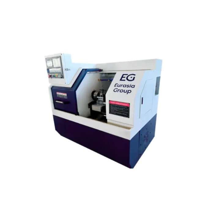

Горизонтальный токарный станок с ЧПУ CK6130
Обновлено 18.09.2024 960739
  • Эффективная длина обработки: 320 мм
  • Макс. диаметр обработки над станиной: 300 мм
  • Макс. диаметр обработки над суппортом: 100 мм
  • Макс. вес обрабатываемой заготовки: 300 кг
  • Шероховатость обработанной поверхности: Ra 1.6 мкм
  • Габаритные размеры станка: 1 520 × 1 100 × 1 650 мм
  • Вес станка: 950 кг
  • Требование к электропитанию: 380 В, 50 Гц
Станина:
  • Тип и материал станины: Прямая литая станина из чугуна (HT250) с направляющими скольжения
  • Ширина станины: 300 мм
Шпиндель:
  • Привод шпинделя: Асинхронный шаговый электродвигатель 4 кВт 15 Нм с подключением через ремень
  • Скорость вращения шпинделя и способ регулирования: 150 – 2 200 об/мин с частотным преобразователем:
  • Конус и диаметр отверстия шпинделя: A2-5, 48 мм
  • Высота центра шпинделя над станиной: 150 мм
  • Высота центра шпинделя над полом: 1 050 мм
Ход по осям:
  • Ход по оси Z: 320 мм
  • Скорость хода по оси Z: 4 000 мм/мин
  • Привод оси Z: Серводвигатель 1 кВт 10 Нм с подключением к ШВП через муфту
  • ШВП оси Z: 3006, класс точности C3
  • Точность позиционирования по оси Z: 0.013 мм (стандарт GB/T25659.1-2010)
  • Точность повторного позиционирования по оси Z: 0.010 мм (стандарт GB/T25659.1-2010)
  • Ход по оси X: 280 мм
  • Скорость хода по оси X: 4 000 мм/мин
  • Привод оси X: Серводвигатель 1 кВт 10 Нм с подключением к ШВП через муфту
  • ШВП оси X: 2005, класс точности C3
  • Точность позиционирования по оси X: 0.013 мм (стандарт GB/T25659.1-2010)
  • Точность повторного позиционирования по оси X: 0.010 мм (стандарт GB/T25659.1-2010)
Инструментальная головка:
  • Тип инструментальной головки: Электрическая 4-позиционная
  • Макс. сечение хвостовика инструмента: 16 × 16 мм
Задняя бабка:
  • Ход задней бабки: 300 мм
  • Привод задней бабки: Механический
  • Ход пиноли задней бабки: 90 мм
  • Привод пиноли задней бабки: Механический
  • Конус и диаметр пиноли задней бабки: MT4, 52 мм
Патрон:
  • Тип патрона: Механический 3-кулачковый самоцентрирующийся
  • Диаметр патрона: 160 мм
Системы станка:
  • Система ЧПУ: GSK 928 TDL
  • Система удаления стружки: Поддон
  • Система подачи СОЖ: Автоматическая
  • Объем бака СОЖ: 25 л
  • Мощность системы подачи СОЖ: 0.120 кВт
  • Система смазки ШВП: Автоматическая
  • Объем бака смазки ШВП: 2 л
  • Мощность системы смазки ШВП: 0.030 кВт
