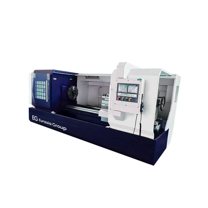

Горизонтальный токарный станок с ЧПУ CK6180x3000
Обновлено 18.09.2024 960740
  • Расстояние между центрами: 3 000 мм
  • Эффективная длина обработки: 2 850 мм
  • Макс. диаметр обработки над станиной: 800 мм
  • Макс. диаметр обработки над суппортом: 480 мм
  • Макс. вес обрабатываемой заготовки: 3 000 кг
  • Шероховатость обработанной поверхности: Ra 3.2 мкм
  • Длина станка: 5 200 х 1 820 × 1 780 мм
  • Вес станка: 6 200 кг
  • Требование к электропитанию: 380 В, 50 Гц
Станина:
  • Тип и материал станины: Прямая литая станина из чугуна (HT250) с направляющими скольжения
  • Ширина станины:600 мм
Шпиндель:
  • Привод шпинделя Асинхронный шаговый электродвигатель: 15 кВт 70 Нм с подключением через ремень
  • Скорость вращения шпинделя и способ регулирования: 4 передачи 30 – 84 / 53 – 150 / 125 – 350 / 300 – 835 об/мин
  • Конус и диаметр отверстия шпинделя: C11, 105 мм
  • Высота центра шпинделя над станиной: 400 мм
  • Высота центра шпинделя над полом: 1 160 мм
Ход по осям:
  • Ход по оси Z: 3 000 мм
  • Скорость хода по оси Z: 6 000 мм/мин
  • Привод оси Z: Серводвигатель 2.5 кВт 15 Нм с подключением к ШВП через муфту
  • ШВП оси Z: 5010, класс точности P4 6310, класс точности P4
  • Точность позиционирования по оси Z: 0.015 мм (стандарт GB/T25659.1-2010)
  • Точность повторного позиционирования по оси Z: 0.012 мм (стандарт GB/T25659.1-2010)
  • Ход по оси X: 450 мм
  • Скорость хода по оси X: 4 000 мм/мин
  • Привод оси X: Серводвигатель 1.5 кВт 10 Нм с подключением к ШВП через муфт
  • ШВП оси X: 3208, класс точности P4
  • Точность позиционирования по оси X: 0.015 мм (стандарт GB/T25659.1-2010)
  • Точность повторного позиционирования по оси X: 0.012 мм (стандарт GB/T25659.1-2010)
Задняя бабка:
  • Ход задней бабки: 2 800 мм
  • Привод задней бабки: Механический
  • Ход пиноли задней бабки: 200 мм
  • Привод пиноли задней бабки: Механический
  • Конус и диаметр пиноли задней бабки: MT6, 75 мм
Инструментальная головка:
  • Тип инструментальной головки: Электрическая 4-позиционная
  • Макс. сечение хвостовика инструмента: 40 × 40 мм
Патрон:
  • Тип патрона: Механический 3-кулачковый самоцентрирующийся
  • Диаметр патрона: 400 мм
Системы станка:
  • Система ЧПУ: GSK 980 TB3
  • Система удаления стружки: Поддон
  • Система подачи СОЖ: Автоматическая
  • Объем бака СОЖ: 50 л
  • Мощность системы подачи СОЖ: 0.370 кВт
  • Система смазки ШВП: Автоматическая
  • Объем бака смазки ШВП: 2 л
  • Мощность системы смазки ШВП: 0.040 кВт
