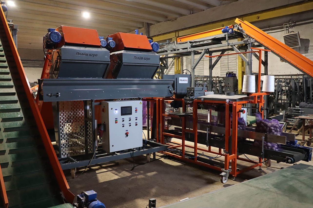

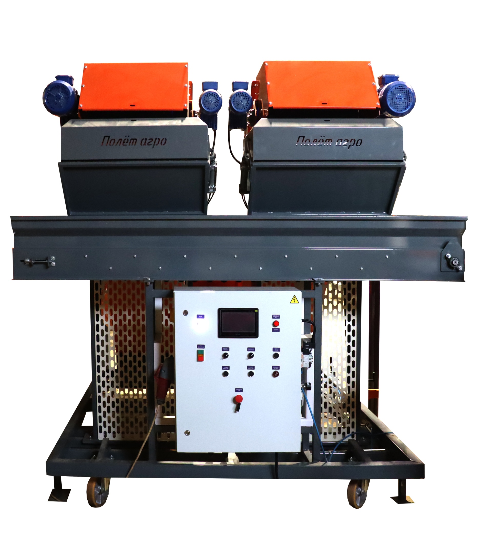

Весовой дозатор предназначен для порционного взвешивания овощей (картофеля, лука, свеклы, моркови) от 5 до 25 кг — для дальнейшей автоматической фасовки в сетку, мешок, пакет, клипсу, бандероль, короб и т.д.
Так же можно упаковывать в ручном режиме в большие мешки (до 40 кг.), просто переключив направление транспортера.
Производительность: до 24 т/ч
Количество сбросов в минуту: до 16 при 25 кг.

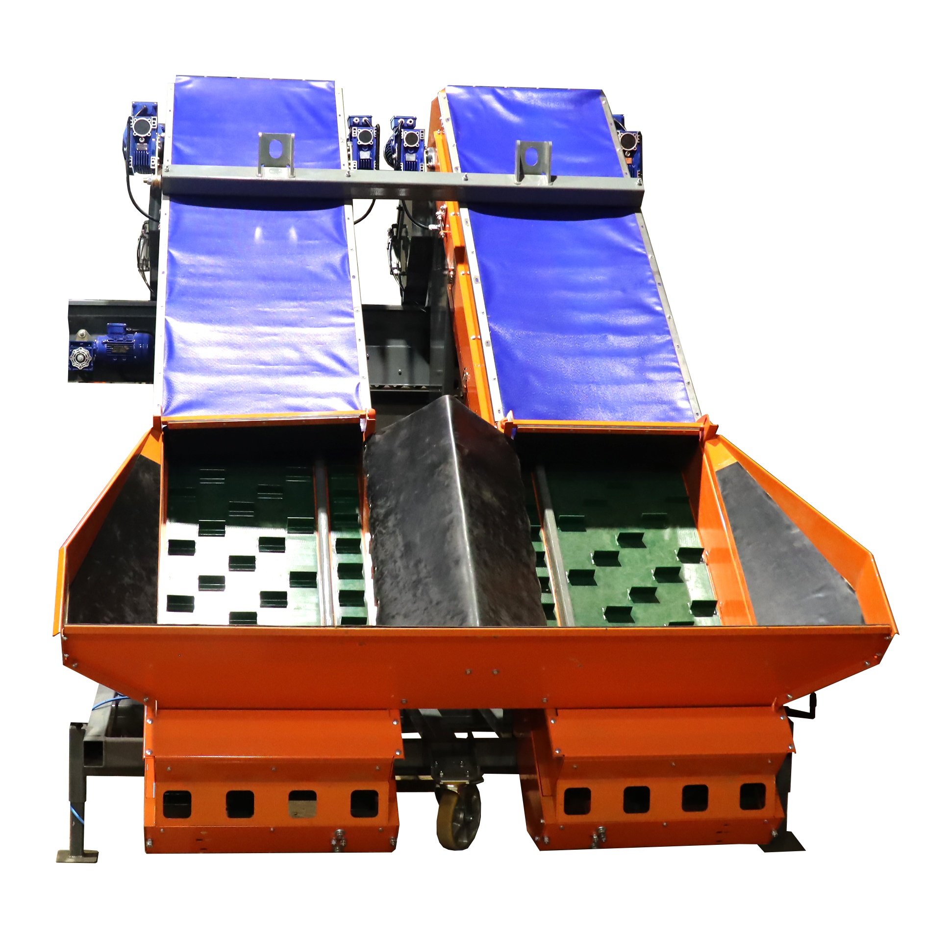

Количество дозирующих лент: 4 (2 по 455мм и 2 по 95 мм);
Погрешность при взвешивании составляет — 1-2 единицы продукта
Высота загрузки: 764-824 мм
Высота выгрузки: 1434-1494 мм
Габариты (д/ш/в): 3409/2560/2545 мм
Масса: 1500 кг

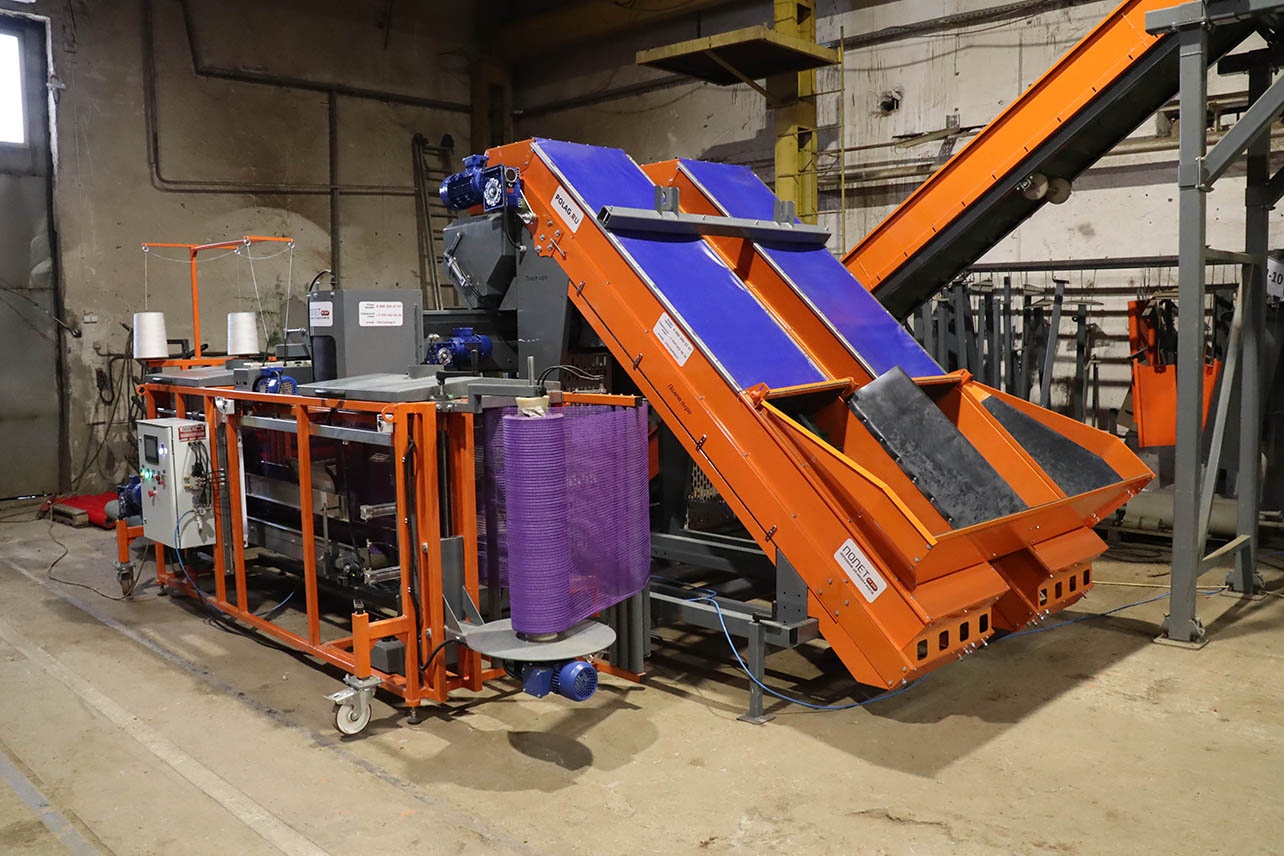

Продукт загружается в приёмный лоток дозатора. Благодаря низкой высоте приемного лотка (продукт можно загружать: как вручную (из сеток), так и практически с любого оборудования, имеющего высоту выгрузки от 750 до 1100мм.

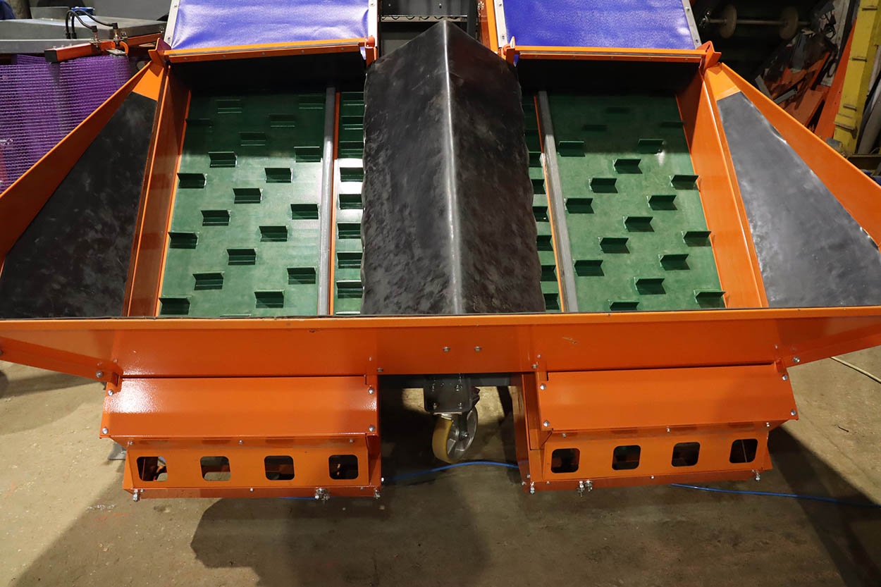

Далее 4-мя лентами с лопатками продукт из приемного лотка загружается в бункера накопления порции, где происходит взвешивание продукта. Для набора порции используется 4 ленты: 2 широких (455 мм), 2 узких (95мм). Благодаря широким лентам набор продукта осуществляется быстро, а узкие ленты позволяют осуществлять точное взвешивание. После набора веса дозатор подает звуковой сигнал и ждет команды для выгрузки продукта. При работе в ручном режиме – сигнал подает оператор путем нажатия на педаль (идет в комплекте). При работе в комплексе с автоматической упаковочной машиной – сигнал подает упаковочная машина. После чего горловина дозатора высыпает продукт на транспортер ленточный, который загружает порцию в автоматическую упаковочную машину или сеткодрежатель.
