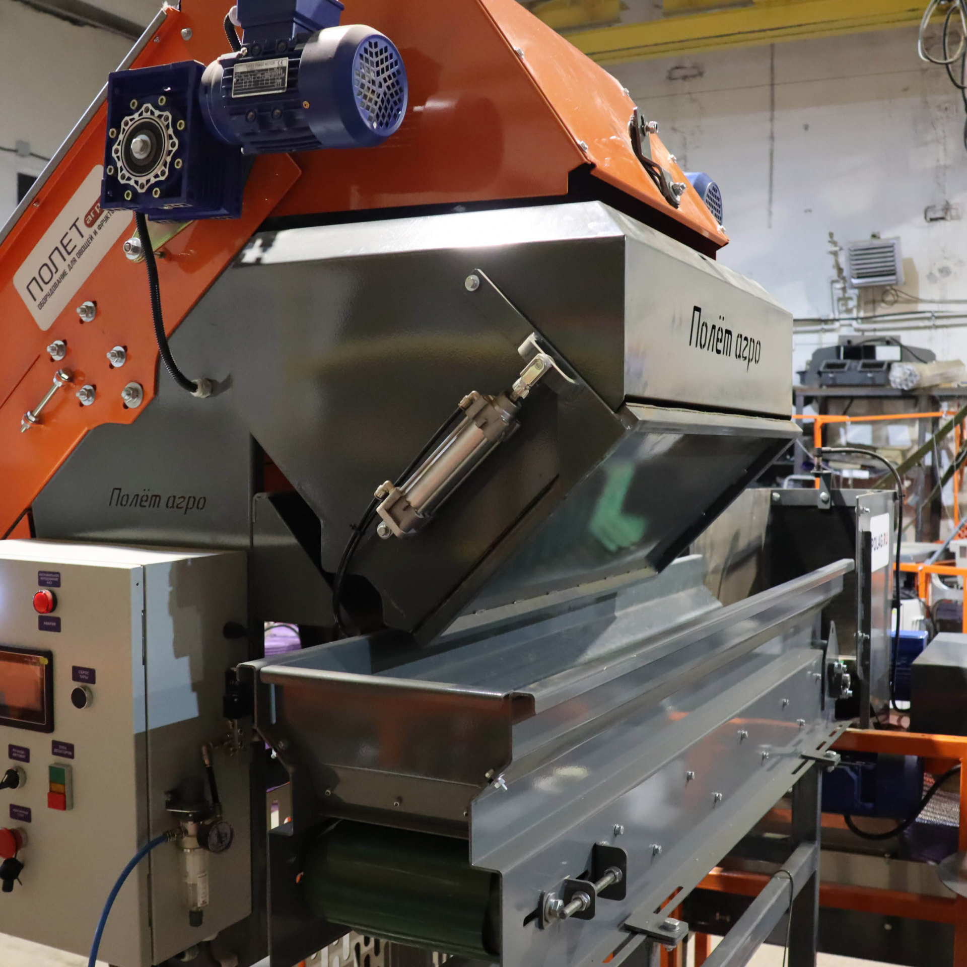

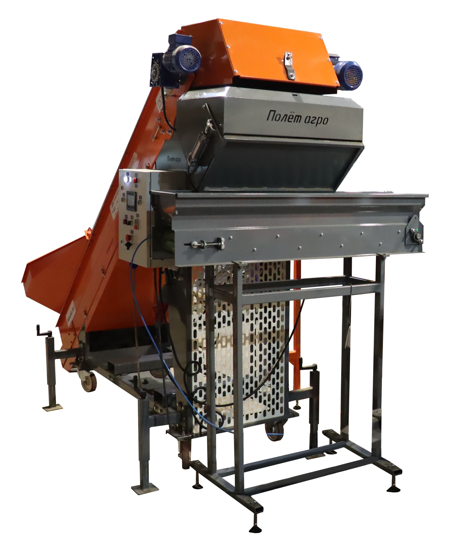

Весовой дозатор предназначен для порционного взвешивания овощей (картофеля, лука, свеклы, моркови) от 5 до 25 кг — для дальнейшей автоматической фасовки в сетку, мешок, пакет, клипсу, бандероль, короб и т.д.
Так же можно упаковывать в ручном режиме в большие мешки (до 40 кг.), просто переключив направление транспортера.
Производительность: до 12 т/ч
Количество сбросов в минуту: до 8 при 25 кг.
Количество дозирующих лент: 2 (455мм и 95 мм);
Погрешность при взвешивании составляет — 1-2 единицы продукта
Высота загрузки (мм) 729
Высота выгрузки (мм) 1416-1552
Габариты д/ш/в (мм) 3354/1513/2581
Масса (кг) 513

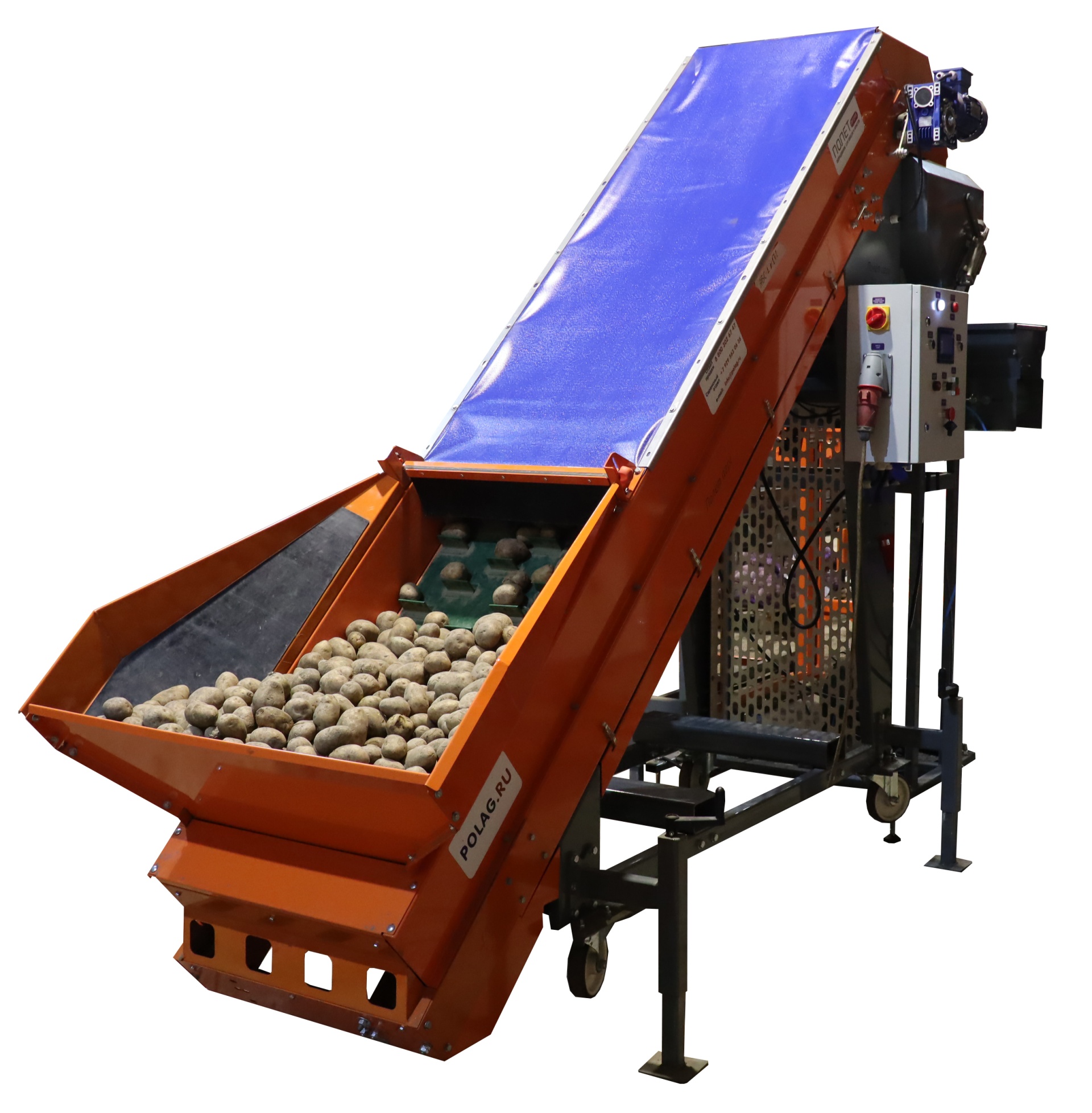

Продукт загружается в приёмный лоток дозатора. Благодаря низкой высоте приемного лотка (продукт можно загружать: как вручную (из сеток), так и практически с любого оборудования, имеющего высоту выгрузки от 750 до 1100мм.
Далее 2-мя лентами с лопатками продукт из приемного лотка загружается в бункер накопления порции, где происходит взвешивание продукта. Для набора порции используется 2 ленты: одна широкая (455 мм), вторая узкая (95мм). Благодаря широкой ленте набор продукта осуществляется быстро, а узкая лента позволяет осуществлять точное взвешивание. После набора веса дозатор подает звуковой сигнал и ждет команды для выгрузки продукта. При работе в ручном режиме – сигнал подает оператор путем нажатия на педаль (идет в комплекте). При работе в комплексе с автоматической упаковочной машиной – сигнал подает упаковочная машина. После чего горловина дозатора высыпает продукт на транспортер ленточный, который загружает порцию в автоматическую упаковочную машину или сеткодрежатель.
