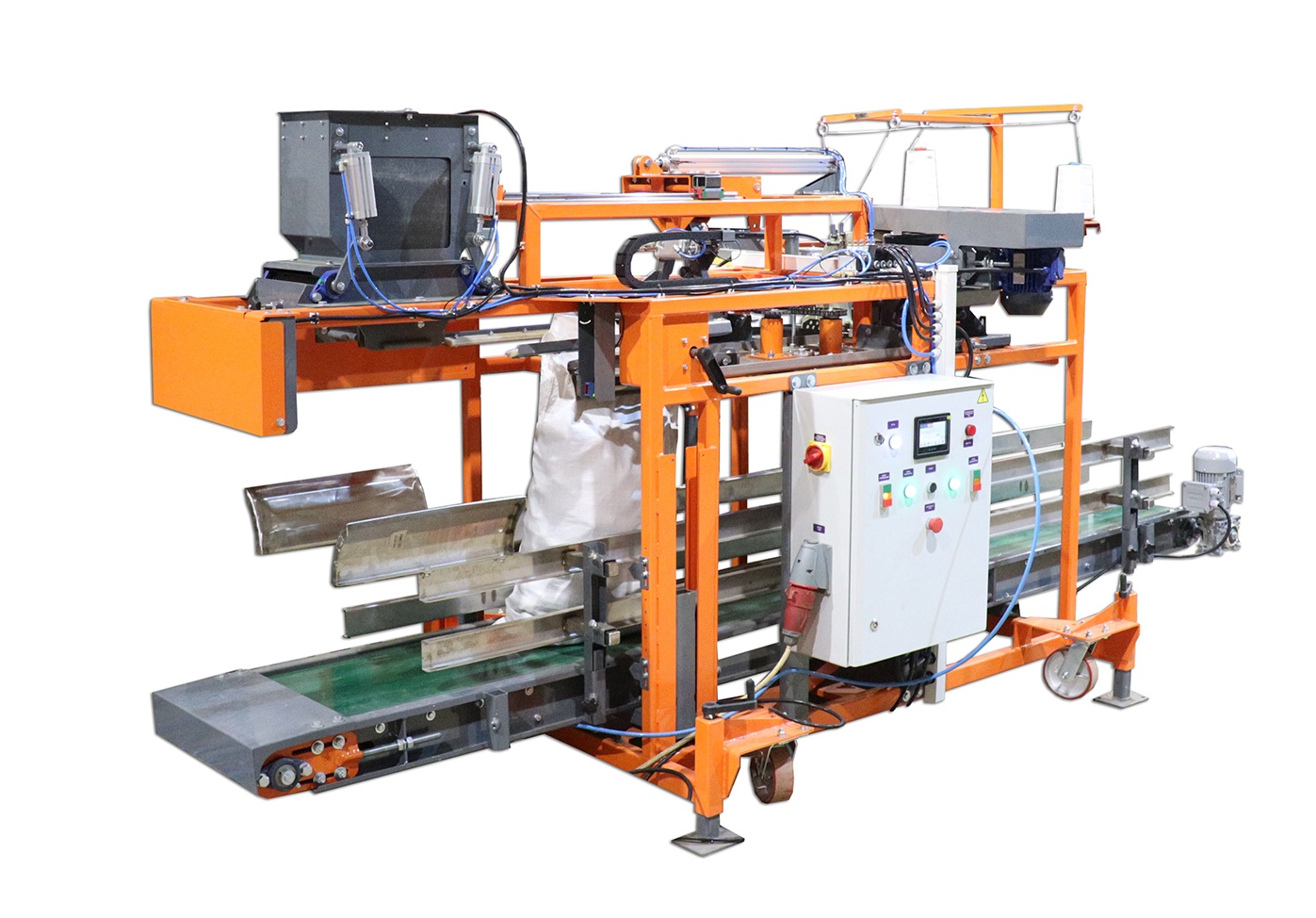

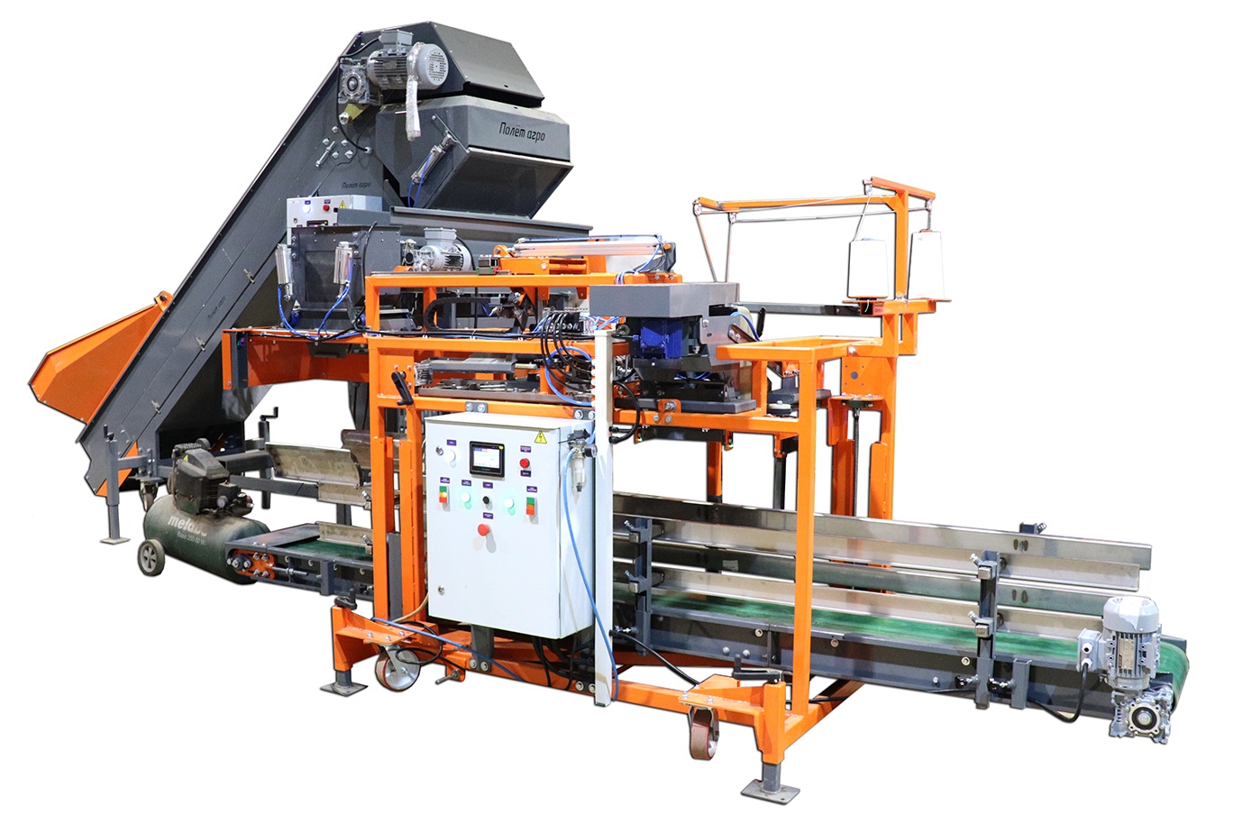

Увеличь производительность упаковки полипропиленовых мешков в 1.5 раза!Упаковочная машина предназначена для фасовки овощей в полиэтиленовые или плетеные мешки: картофеля, лука, свеклы, моркови 25...
Увеличь производительность упаковки полипропиленовых мешков в 2 раза!
Упаковочная машина предназначена для фасовки овощей в полиэтиленовые или плетеные мешки: картофеля, лука, свеклы, моркови 25 или 40 кг.
Производительность: до 14 т/ч
Вместимость мешков: 25-40 кг
Тип приводов: электрические, пневматические
Навеска мешков: вручную
Высота загрузки: 1276-1396 мм
Размеры воронки: 360х220 мм
Высота выгрузки: 320-615 мм
Ширина транспортера выгрузки: 400 мм
Мощность: 1,05 кВт
Габариты (д/ш/в): 3583/1286/1730 мм
Масса: 900 кг

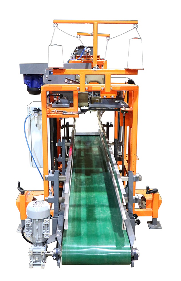

Оператор навешивает мешок на створки горловины, ногой нажимает педаль – раскрываются боковые створки. Мешок готов к загрузке.
Включается транспортер дозатора и нужное количество продукта насыпается в мешок через приемную горловину УММ-40
По окончанию загрузки, которая отслеживается оптическим датчиком в горловине к горловине передвигается захват . Захват находится в раскрытом состоянии, створки горловины закрываются.
Захват смыкается, стягивая мешок с горловины. Смыкание горловины отслеживается датчиком. По сигналу от этого датчика включается транспортер и захват.
Когда горловина мешка достаточно заведена между роликовыми узлами, захват раскрывается.
Сам захват представляет собой каретку с подвешенными на ней прижимами. Привод перемещение захвата и раскрытия прижимов осуществляется пневмоцилиндрами.
В крайнем положении захвата предусматривается датчик, по сигналу которого прижимы захвата раскрываются и подается команда «Машина готова к навеске следующего мешка».
Далее мешок поступает на прошивку. При необходимости машина может быть оборудована механизмов подачи бумажных этикеток. После швейной машины располагается термонож для обрезки нити.
