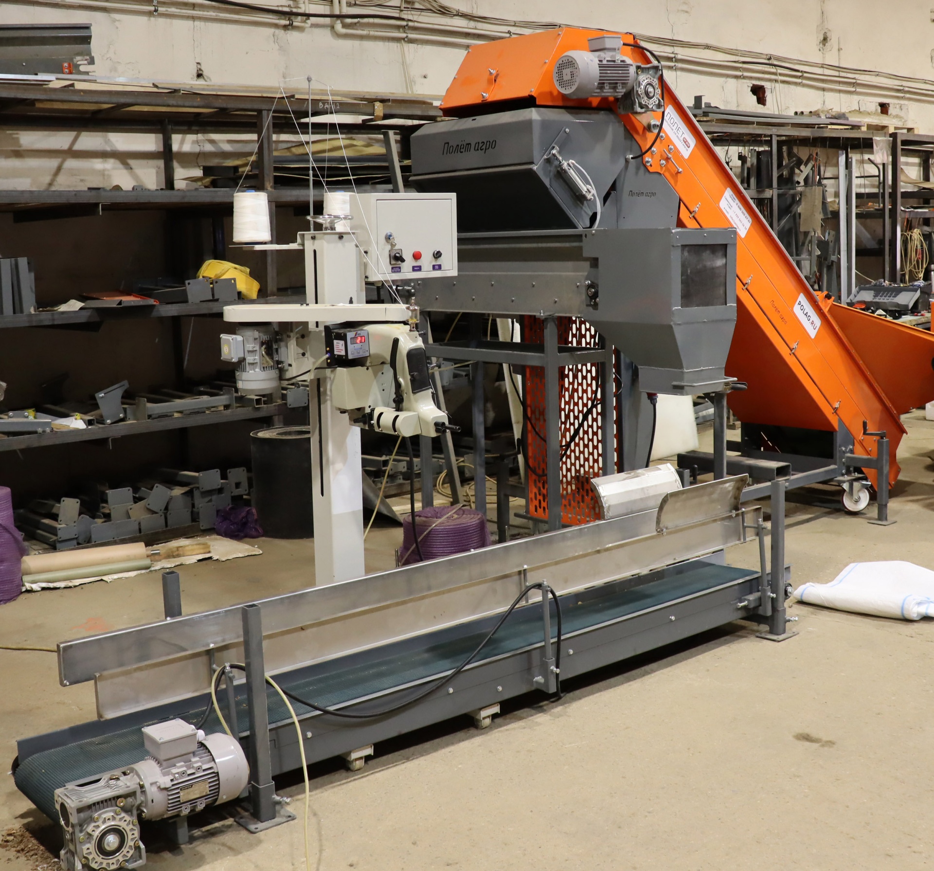

Упаковочная машина предназначена для фасовки овощей в полиэтиленовые или плетеные мешки: картофеля, лука, свеклы, моркови 25 или 40 кг.
Производительность: до 8 т/ч
Вместимость мешков: 25-40 кг
Тип приводов: электрические, пневматические
Навеска мешков: вручную
Высота загрузки: 1276-1396 мм
Размеры воронки: 360х220 мм
Высота выгрузки: 320-615 мм
Ширина транспортера выгрузки: 300 мм
Габариты (д/ш/в): 3583/1286/1730 мм
Масса: 500 кг

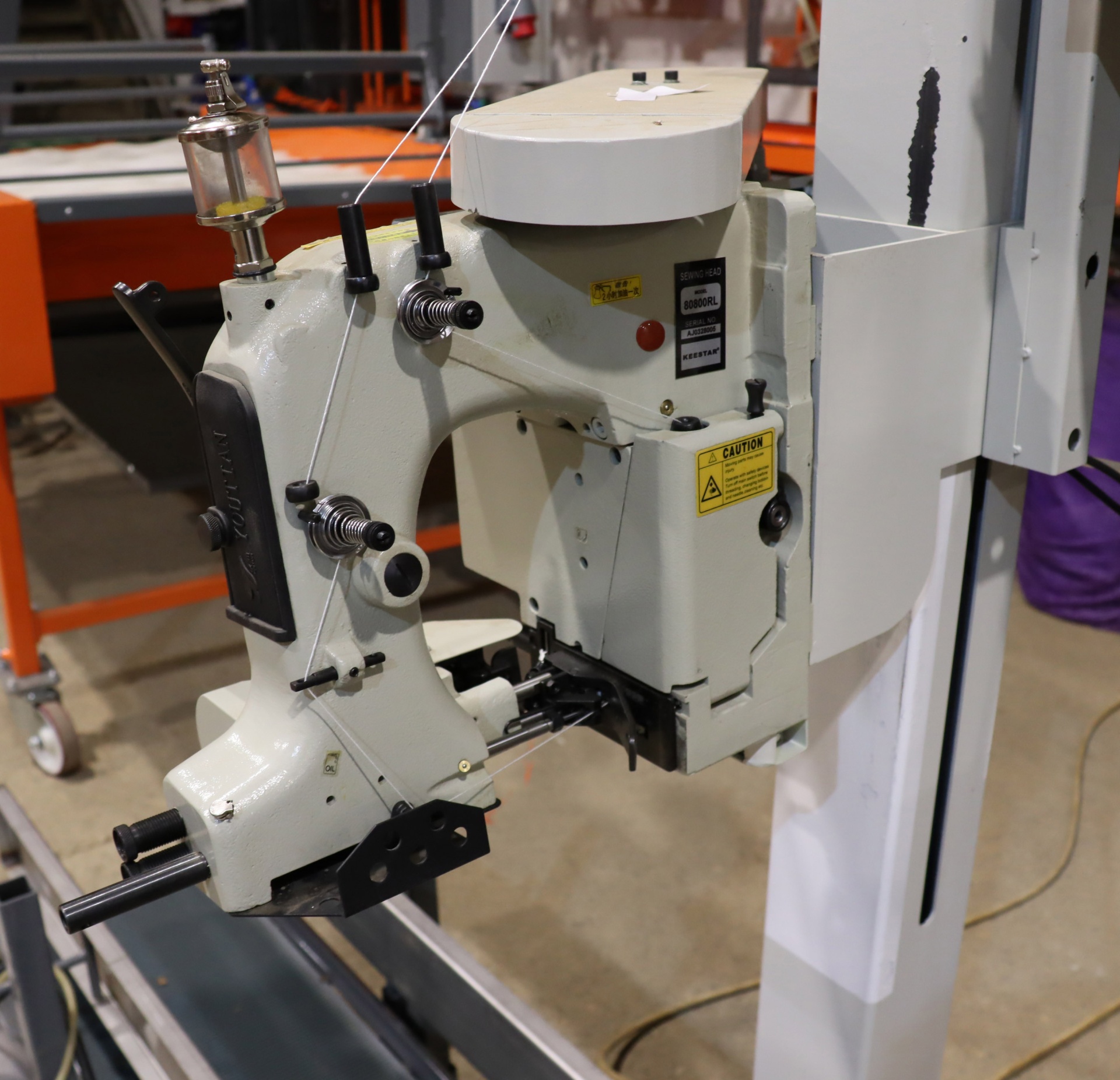

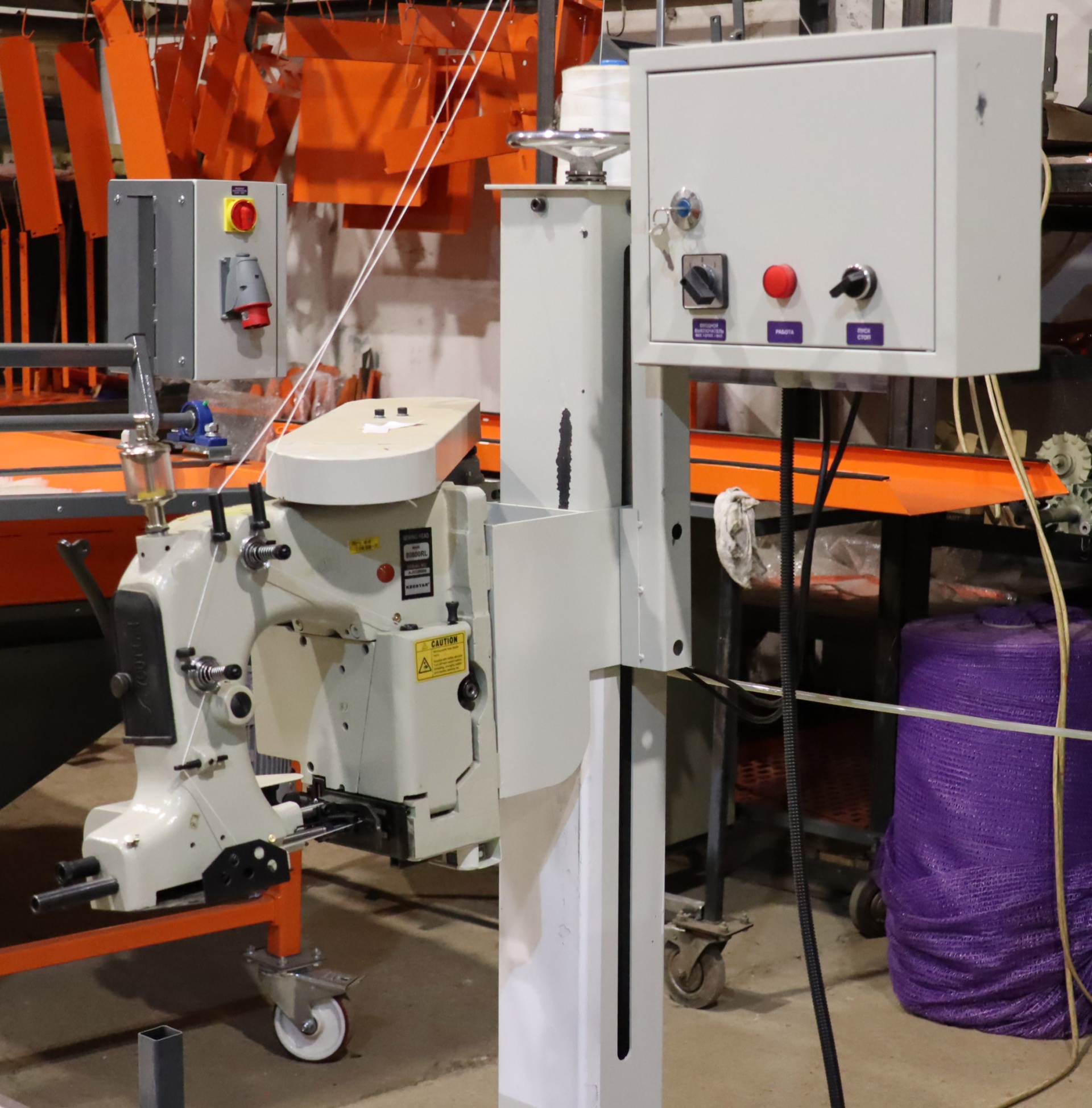

Оператор навешивает мешок на створки горловины. Мешок готов к загрузке. С помощью педали подаёт сигнал дозатору о готовности к загрузке.
Включается транспортер дозатора и нужное количество продукта насыпается в мешок через приемную горловину УМ-40
По окончанию загрузки оператор придерживая врехнюю часть мешка направляет его с помощью транспортера на швейную машинку. После швейной машины располагается термонож для обрезки нити.
