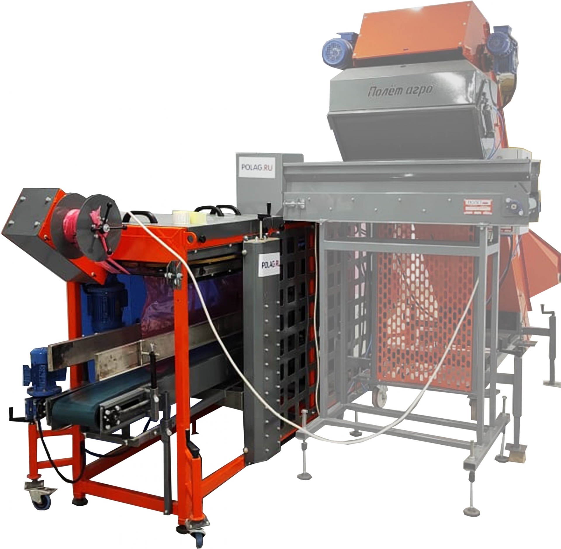

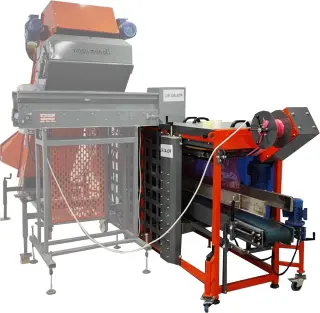

Упаковочная машина в полиэтилен УМП-5 предназначена для фасовки овощей (картофеля, свеклы, моркови, редиса) в полиэтиленовые пакеты от 0,5 до 5 кг.
Производительность: до 4 т/ч
Вес упаковки: от 0,5 до 5 кг
Количество упаковок в минуту: до 16 при 5 кг, до 20 при 2,5 кг, до 24 при 1 кг.
Высота загрузки (мм): 650
Высота выгрузки (мм): 600
Габариты (д/ш/в): 4500/1200/1800 мм
Масса: 600 кг
Работа упаковочной машины в полиэтилен построена следующим образом: материал рулона через комплект натяжных роликов поступает в узел спайки, которы формирует боковые швы пакета. Далее специальные ножи пробивают отверстия для обеспечения хорошей вентиляции внутри мешка для длительного хранения упакованной продукции. Надрезанное полиэтиленовое полотно при дальнейшем движении в верхней части раздвигается разделителем на две половинки и огибает загрузочную горловину. При набегании сформированного пакета на датчик положения отверстия последний даёт команду дозатору и пакет через горловину приема продукта загружается взвешенной порцией корнеплодов. ТЭН производит запайку верхней части заполненного продуктом пакета. При дальнейшем движении второй ТЭН отрезает оставшуюся перемычку и мешок подаётся транспортёром к месту загрузки.
