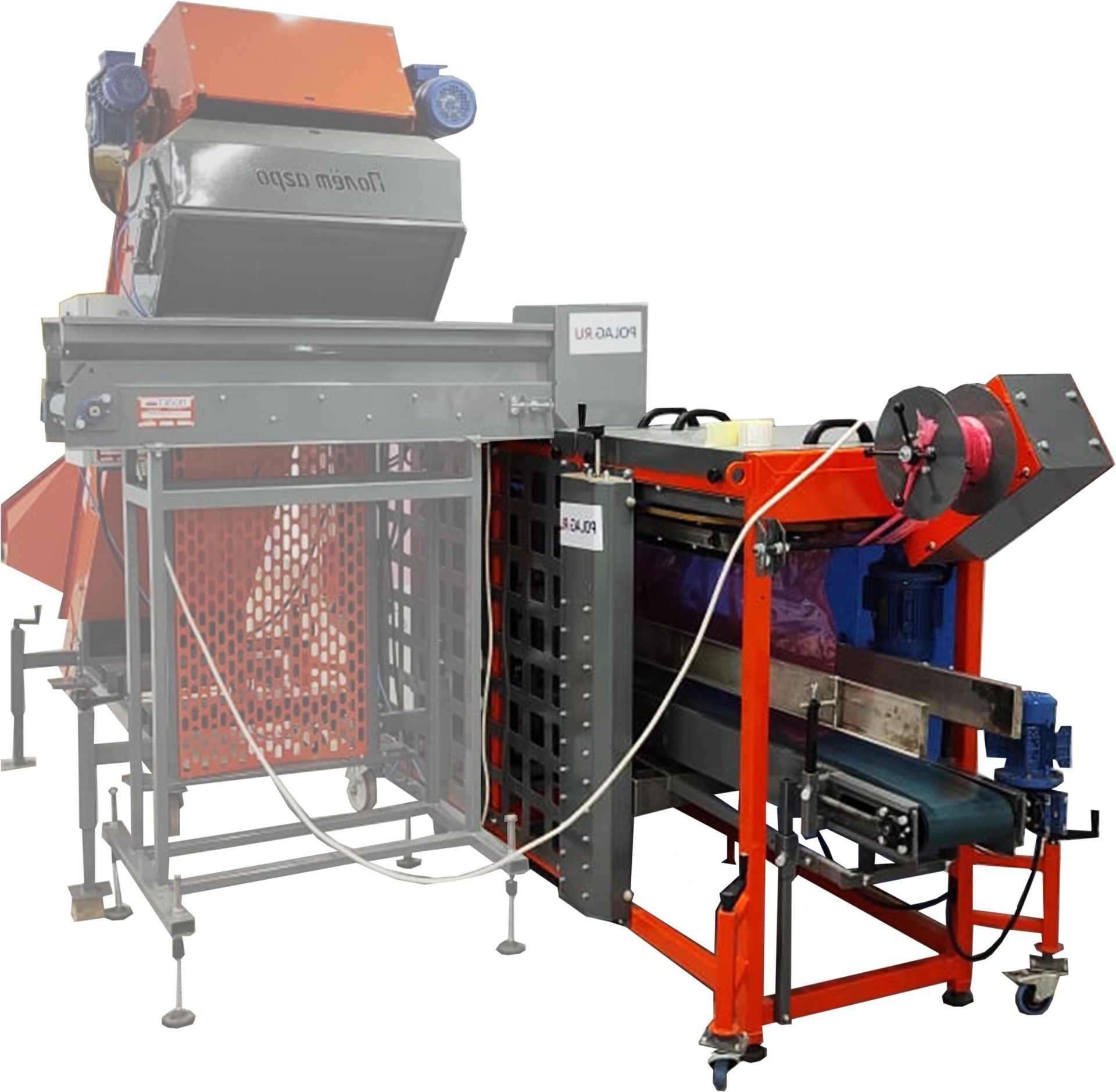

Упаковочная машина в полиэтилен УМП-18 (от 10 до 18кг)
Обновлено 07.04.2026 961758
Фасуй 4000 тн/мес. Экономь 30% при работе с сетями!
Упаковочная машина в полиэтилен УМП-18 предназначена для фасовки овощей (картофеля, свеклы, моркови, редиса) в полиэтиленовые мешки от 10 до 18 кг.
Производительность: до 18 т/ч
Вес упаковки: от 10 до 18 кг
Количество упаковок в минуту: до 12 при 18 кг; до 16 при 10 кг
Высота загрузки (мм): 1600
Высота выгрузки (мм): 500
Габариты (д/ш/в) (мм): 4500/1200/1800
Масса: 600 кг
Работа упаковочной машины в полиэтилен построена следующим образом: материал рулона через комплект натяжных роликов поступает в узел спайки, которы формирует боковые швы пакета. Далее специальные ножи пробивают отверстия для обеспечения хорошей вентиляции внутри мешка для длительного хранения упакованной продукции. Надрезанное полиэтиленовое полотно при дальнейшем движении в верхней части раздвигается разделителем на две половинки и огибает загрузочную горловину. При набегании сформированного пакета на датчик положения отверстия последний даёт команду дозатору и пакет через горловину приема продукта загружается взвешенной порцией корнеплодов. ТЭН производит запайку верхней части заполненного продуктом пакета. При дальнейшем движении второй ТЭН отрезает оставшуюся перемычку и мешок подаётся транспортёром к месту загрузки.
