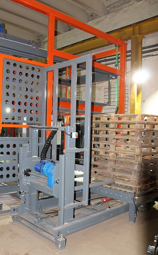

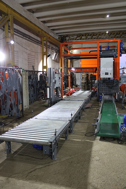

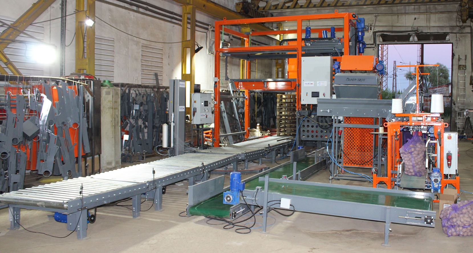

Два последовательно установленных ленточных транспортера осуществляют прием мешков или пакетов из упаковочной машины и производят позиционирование упаковки перед укладкой.
Далее мешок / пакет поступает на разравнивающий роликовый транспортер, который обеспечивает равномерное распределение продукта внутри упаковки.

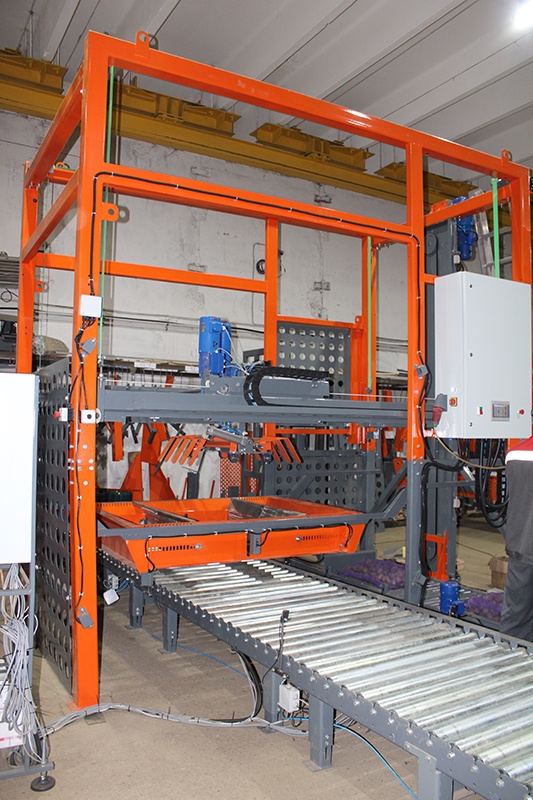

С роликового конвейера упаковка подхватывается специальными вилами, которые быстро и бережно приподнимают мешок/пакет для его передачи в захват клещевого типа.
Захват перемещает мешок согласно заранее заданным координатам на паллет.
Ограничивающая рамка исключает выступание мешков за пределы паллета.
Количество рядов укладки и, соответственно, высота готового паллета задается в настройках.
Схема укладки также задается в настройках оборудования.
Для удобства работы предусмотрено быстрое переключение между ранее сохраненными настройками работы оборудования.

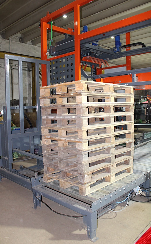

По рольганга заполненный паллет отводится из зоны укладки. Роликовый конвейер также служит в качестве накопителя для трех заполненных паллет. Новые паллеты подаются в зону укладки в автоматическом режиме.
