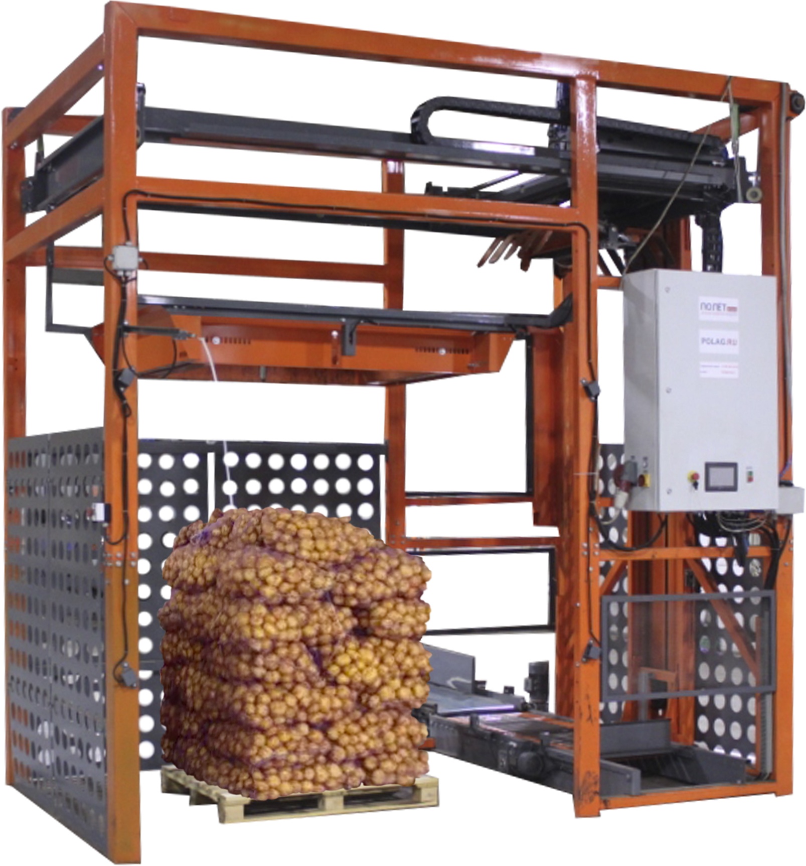

Паллетайзер ПАЛ-10
(Комплектация: Рама с захватом, рольганг приёма мешков, защитные ограждения и оптические барьеры, пульт управления)
Замени 4-х грузчиков, отгружай 4 фуры в день!
Паллетайзер ПАЛ-10 предназначен для автоматической укладки мешков и пакетов на паллеты.
Производительность: до 500 циклов/час
Вес мешков:10 – 50 кг
Материал мешков полипропилен, полиэтилен, бумажные пакеты
Тип захвата: клещевой
Образцы укладки: свободно программируются
Класс защиты: IP — 54
Требования к условиям окружающей среды: от +5 до +40 С
Высота укладки, мм: до 1950 мм
Размер паллет Д/Ш/В, мм: 800-1600Х800-1200Х130-150
Электропитание, мощность: 3 фазы; 380 Вольт, 4,9 кВт
Потребление воздуха: 116 литров/мин
Вес: 3000 кг

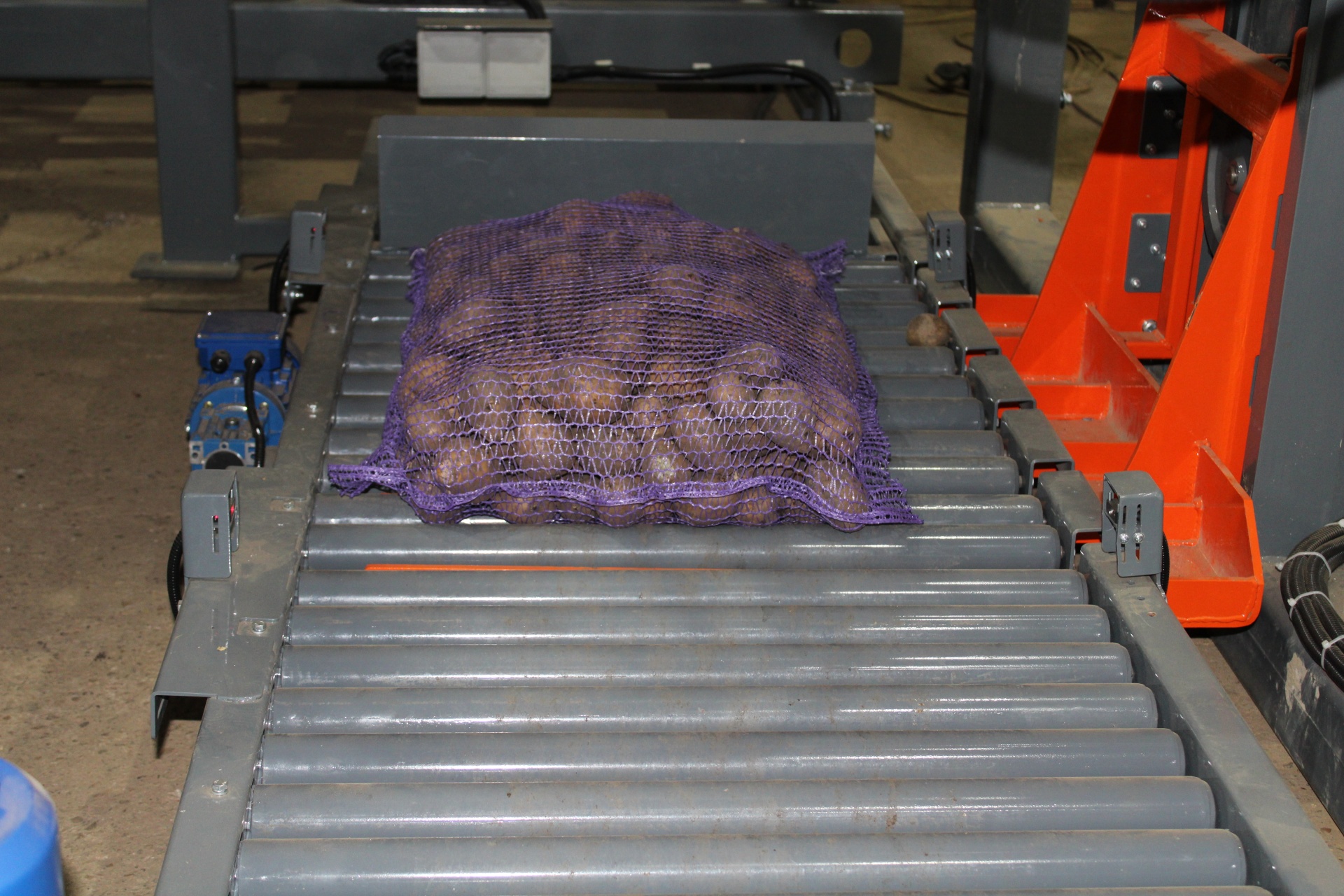

Два последовательно установленных ленточных транспортера осуществляют прием мешков или пакетов из упаковочной машины и производят позиционирование упаковки перед укладкой.
Далее мешок / пакет поступает на разравнивающий роликовый транспортер, который обеспечивает равномерное распределение продукта внутри упаковки.

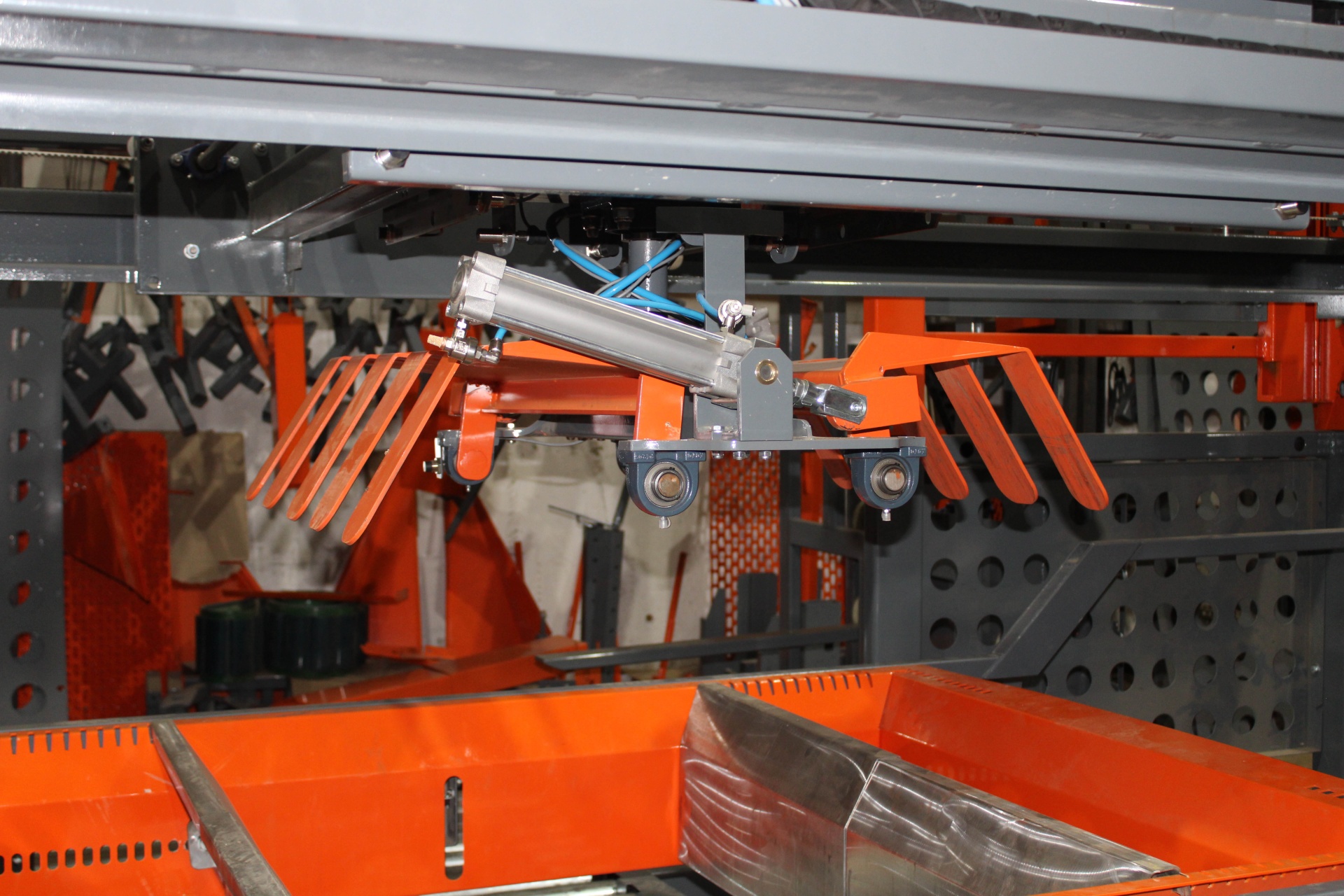

С роликового конвейера упаковка подхватывается специальными вилами, которые быстро и бережно приподнимают мешок/пакет для его передачи в захват клещевого типа.
Захват перемещает мешок согласно заранее заданным координатам на паллет.
Ограничивающая рамка исключает выступание мешков за пределы паллета.
Количество рядов укладки и, соответственно, высота готового паллета задается в настройках.
Схема укладки также задается в настройках оборудования.
Для удобства работы предусмотрено быстрое переключение между ранее сохраненными настройками работы оборудования.
