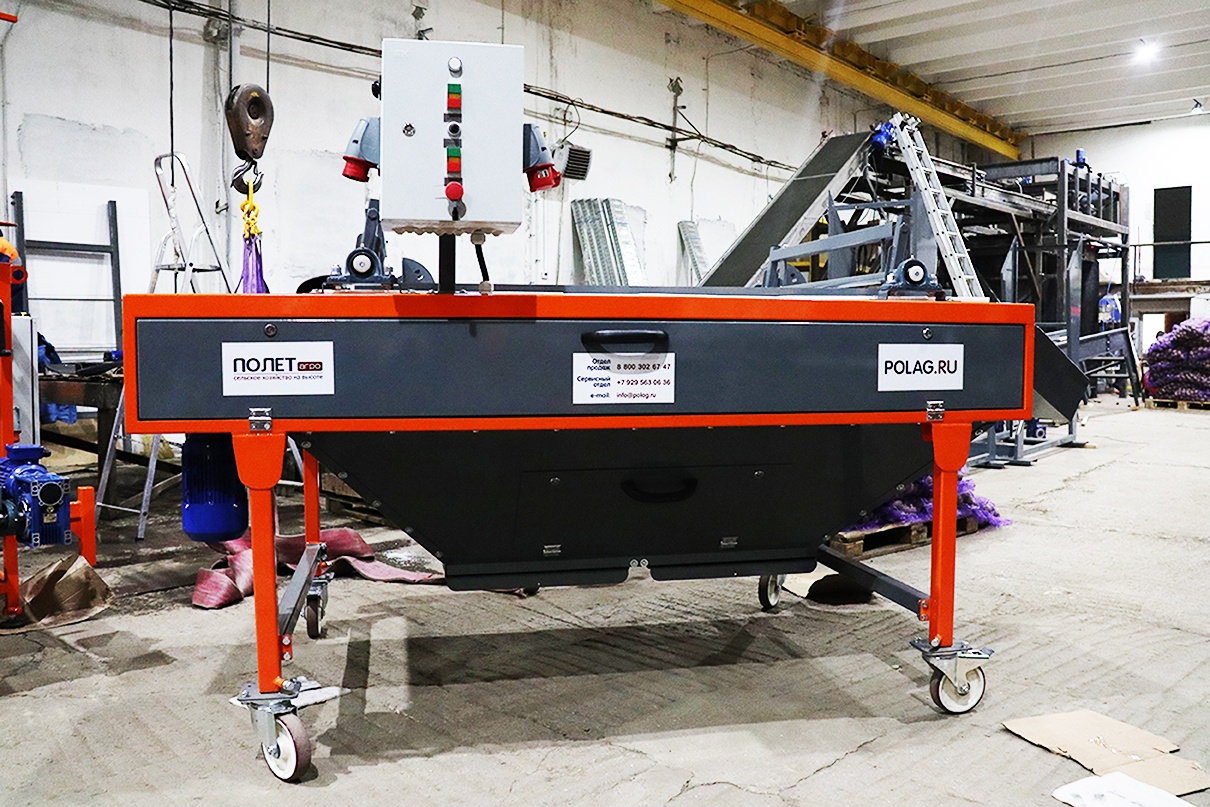

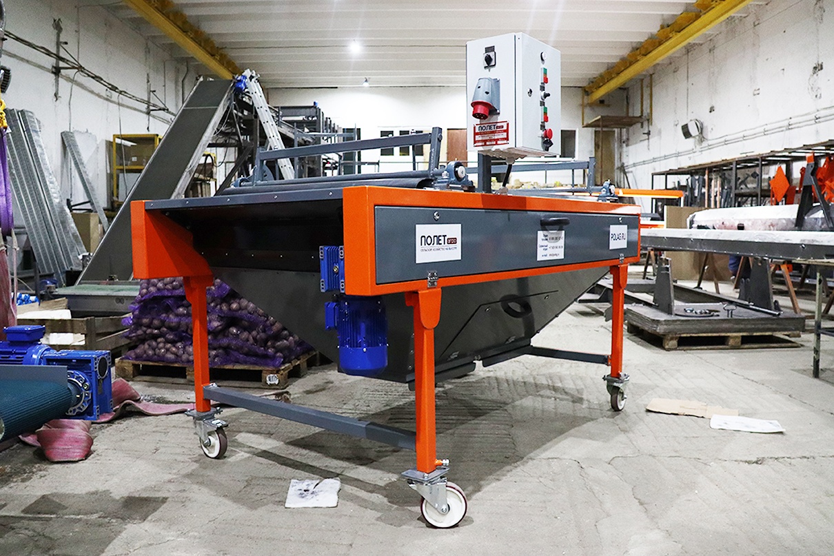

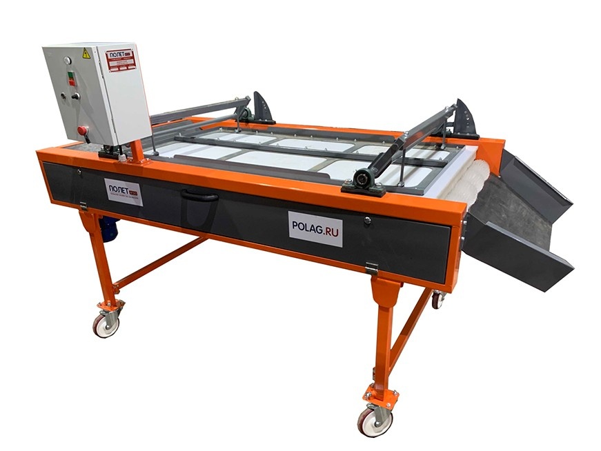

Машина сухой очистки МСО-1611 выполняет функцию очистки продукта от налипшей на него грязи. Такая обработка продлевает срок хранения продукции (в отличие от применения мойки) и придает ей товарный...
Получи выгоду 1млн./1000тн за счет повышения стоимости продукта после очистки!
Машина сухой очистки позволяет производить бережную и тщательную очистку овощей от грязи и сторонних примесей без использования воды.
Производительность: до 12 т/ч
Количество щёточных валов: 16 шт, шириной 1100 мм
Габариты рабочей поверхности: 2400х1100 мм
Профиль щёток: прямой/волна (на выбор)
Габариты (д/ш/в): 2450/1300/1500 мм
Масса: 450 кг
Работа машины для сухой очистки осуществляется следующим образом: овощи (картофель,
морковь, свекла) подаются в приемную машины. Продвижение по сухой очистке осуществляется
подталкиванием новыми клубнями (т.е. в конце работы часть продукта остается в сухой очистке).
Благодаря вращению щеток продукт вращается и очищается. Верхнее резинотканевое
полотно создает прижимное усилие, благодаря чему вращение клубня замедляется, но при этом
увеличивается частота трения щетки по нему и как следствие повышается качество очистки.
При установке опции верхних щеток КПД увеличивается в 2 раза за счёт увеличения площади
одновременного воздействия щеток на поверхность клубня с 40 до 80%.
В стандартном исполнении грязь осыпает на пол. При установке опции удаления пыли
тяжелая грязь попадает в нижний лоток, а взвешенная пыль удаляется вытяжкой.
