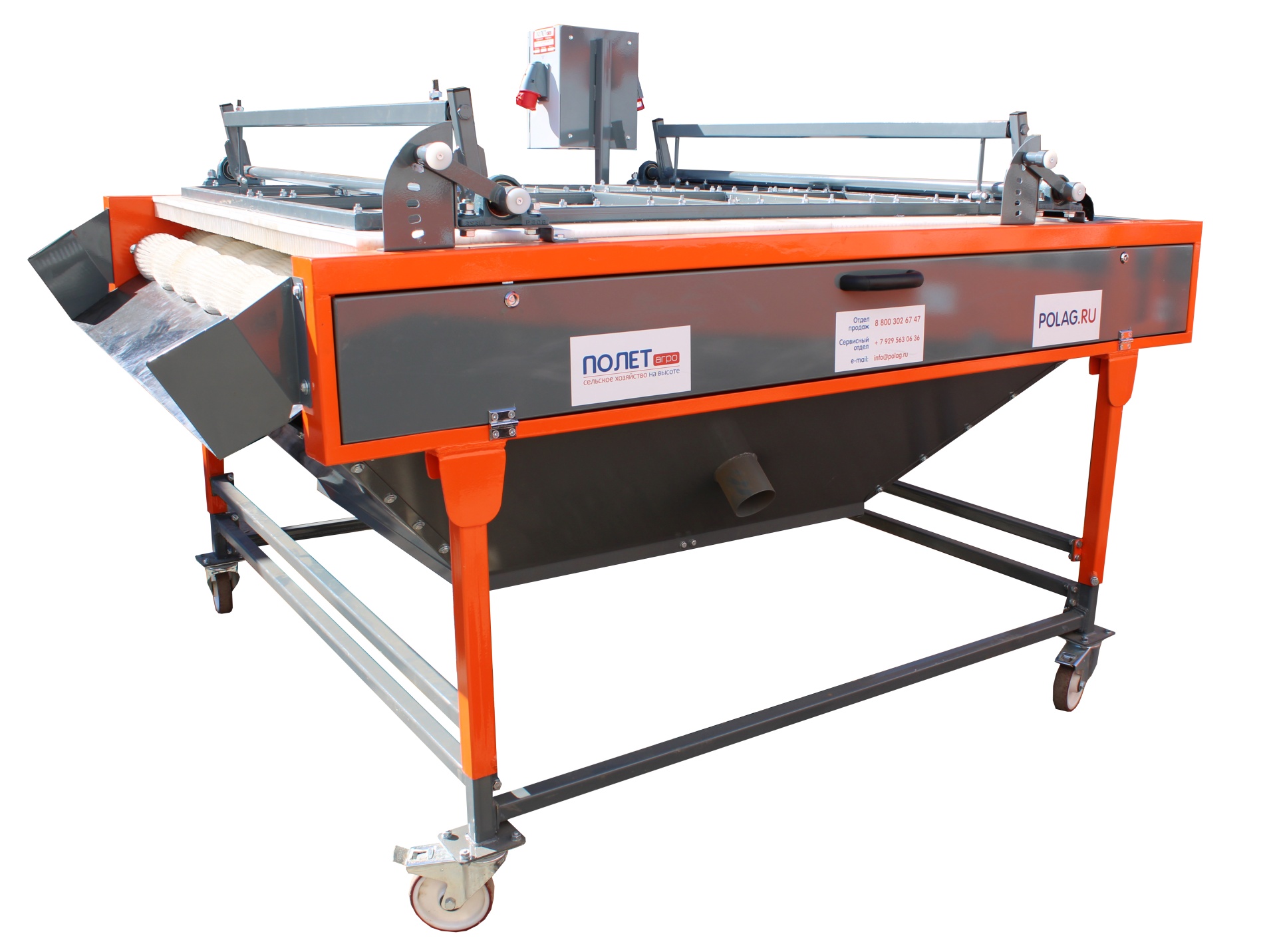

Машина сухой очистки позволяет производить бережную и тщательную очистку овощей от грязи и сторонних примесей без использования воды.
Производительность: до 18 т/ч
Количество щёточных валов: 16 шт, шириной 1650 мм
Габариты рабочей поверхности: 2400/ 1650 мм
Профиль щёток: прямой/волна (на выбор)
Габариты (д/ш/в): 2588/ 2098 /1832 мм
Масса: 620 кг

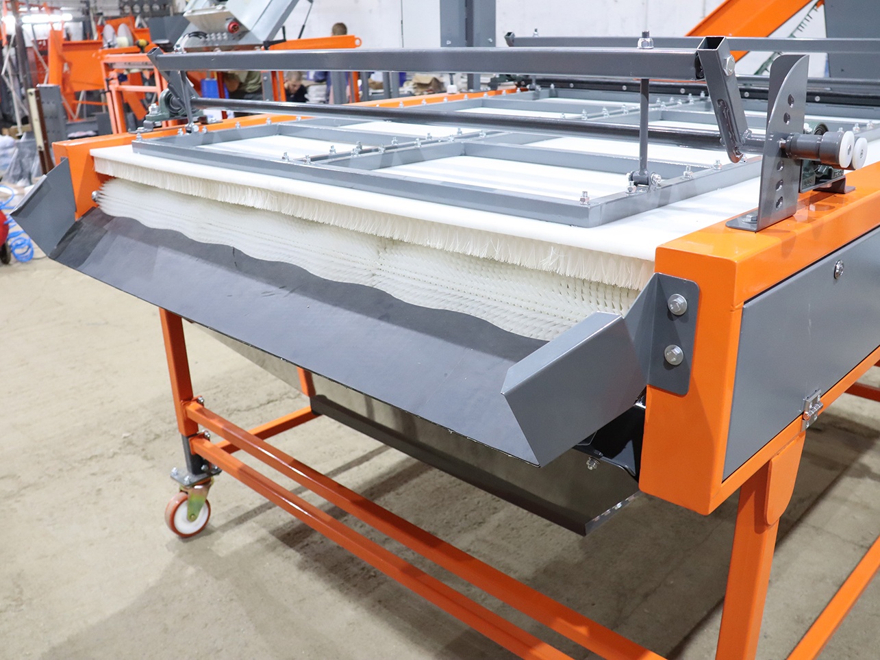

Работа машины для сухой очистки осуществляется следующим образом: овощи (картофель,
морковь, свекла) подаются в приемную машины. Продвижение по сухой очистке осуществляется
подталкиванием новыми клубнями (т.е. в конце работы часть продукта остается в сухой очистке).

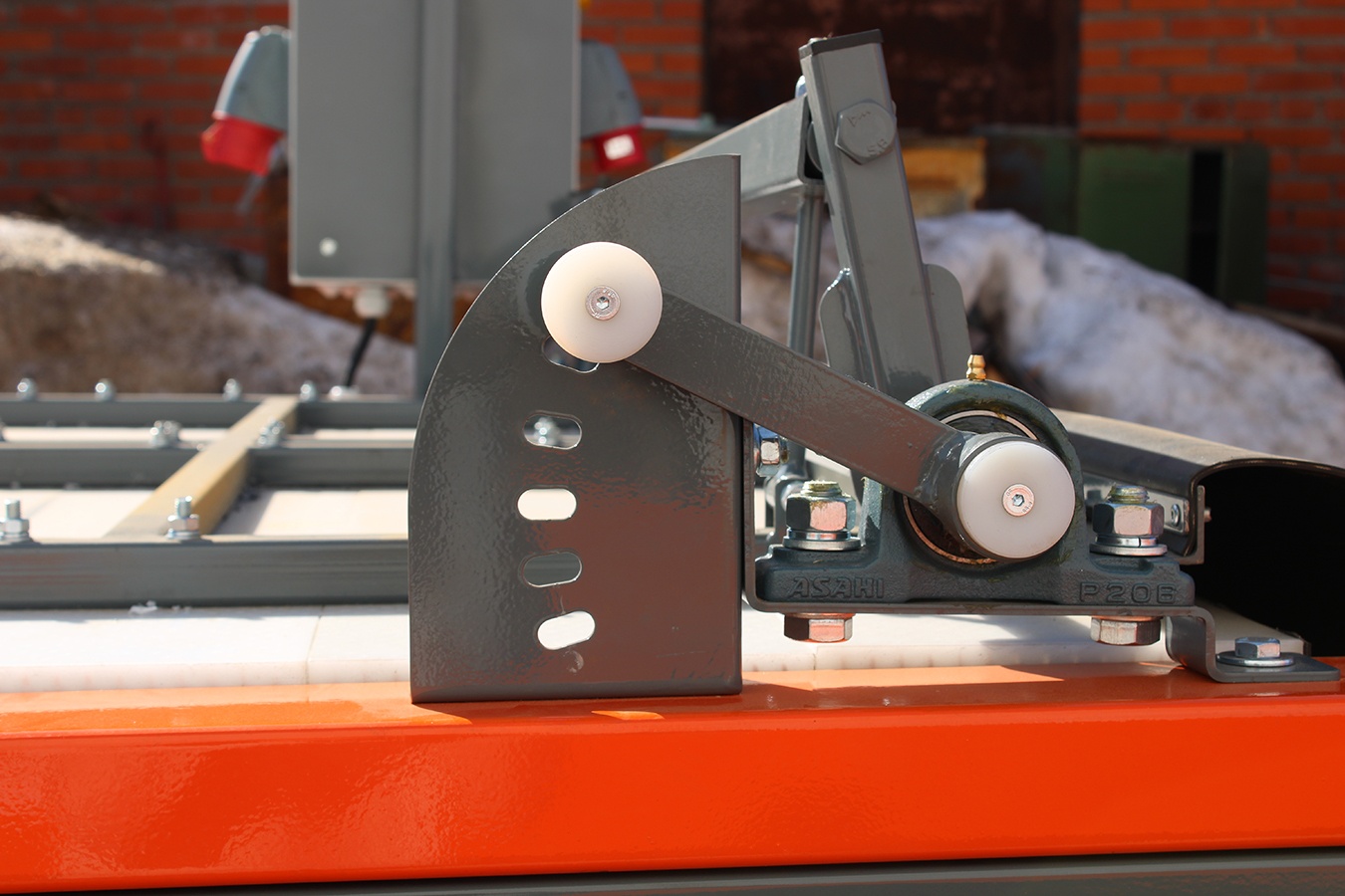

Благодаря вращению щеток продукт вращается и очищается. Верхнее резинотканевое
полотно создает прижимное усилие, благодаря чему вращение клубня замедляется, но при этом
увеличивается частота трения щетки по нему и как следствие повышается качество очистки.
При установке опции верхних щеток КПД увеличивается в 2 раза за счёт увеличения площади
одновременного воздействия щеток на поверхность клубня с 40 до 80%.

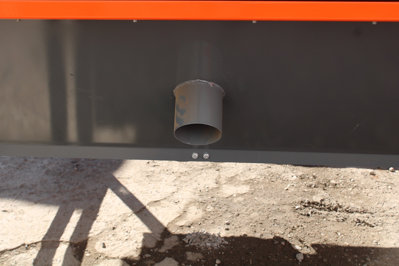

В стандартном исполнении грязь осыпает на пол. При установке опции удаления пыли
тяжелая грязь попадает в нижний лоток, а взвешенная пыль удаляется вытяжкой.
