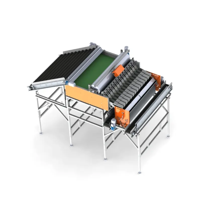

Весовая станция для яблок ВС-14
Обновлено 06.10.2025 961841
Выгода за счет сокращения потерь из-за перевеса продукта!
Весовая станция ВС-14 предназначена для точного порционного взвешивания фруктов от 0,5 до 25 кг — для дальнейшей автоматической фасовки в сетку, мешок, пакет, клипсу, бандероль, короб и т.д.
Основные преимущества ВС-14 - это точность взвешивания и бережная фасовка плодов.
Использование ВС-14 позволяет уменьшить финансовые потери из-за перевеса продукта.
Номинальная производительность: 5 т/ч
Количество чаш: 14 шт.
Скорость сбросов: До 35 сбросов в минуту
Вес порции: 0.5-6 кг
Количество отводящих транспортеров: 2 шт.
Рабочая ширина ленточного транспортера отвода: 180 мм
Потребляемая мощность: 1,5 кВт
Масса: 1600 кг
Габаритные размеры (д/ш/в): 4050/2600/2950-3050 мм
Рабочая ширина ленточного транспортера подачи: 1700 мм
Предназначена для дозирования яблок, помидоров и другой деликатной продукции с габаритным размером до 100 мм. Вес порции от 0,5 до 6 кг
Устройство оборудования
Состоит из подающего транспортёра, щетки управления подачей, плитой накопительной, щетки распределения, узла подачи с лопатками на пневмоприводах, узла взвешивания с 14 чашами и тензодатчиками, узла распределения готовой порции на транспортеры отвода продукции, два отводящих транспортера.
Преимущества
Оснащена электронной панелью с сенсорным экраном управления для ввода рабочих параметров.
Конструкция и материалы обеспечивают бережную подачу, взвешивание, перенос порций на два отводящих транспортера.
Все материалы, напрямую контактирующие с продуктом, разрешены к применению в контакте с пищевыми продуктами.
