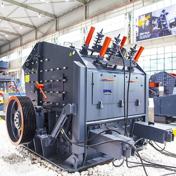

Роторная дробилка PFW представляет собой мощную современную машину, вобравшую в себя новейшие технологии. Установка эффективна не только в секторе переработки, но также обеспечивает высокие...
Роторная дробилка PFW представляет собой мощную современную машину, вобравшую в себя новейшие технологии. Установка эффективна не только в секторе переработки, но также обеспечивает высокие результаты и при предварительном измельчении натурального камня. Отлично подходит не только для карьерных работ, но и, например, для строительного мусора и железобетона.

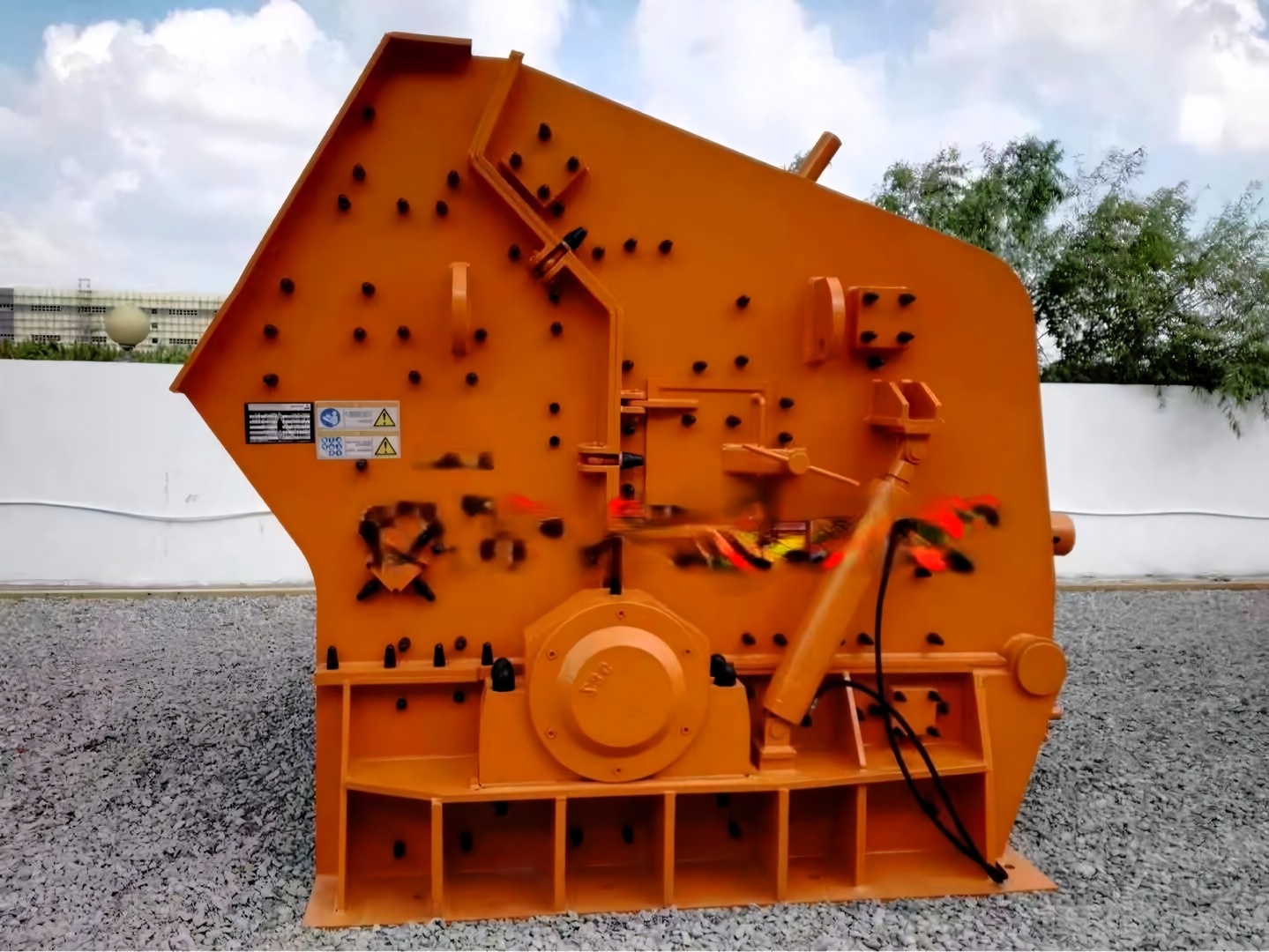

Дробилки роторные серии PFW могут иметь две или три камеры. Конструкция трехкамерного дробления позволяет серии PFW эффективно работать для получения мелкого и сверхтонкого дробления. Если модель имеет конструкция из двух камер, то это упрощает технологическую схему для получения грубого дробления. Технология подразумевает использование энергии удара, когда в динамике цикла двигатель приводит во вращение высокоскоростной ротор с закрепленными мощными фиксаторами молотками. Материал загружается в камеру, после чего подвергается ударному столкновению об ротор с молотками, пластины и между собой, до тех пор пока не получит необходимый размер кубической формы и выдан наружу.
Поскольку ротор является ключевой частью дробилки, а также наиболее важной частью контроля и приемки, производитель разрабатывает его с прочным и тяжелым типом для получения большей силы инерции при вращении. Использование материала с высокой стойкостью к истиранию и лучшая конструкция камеры дробления повышают производительность дробилки, позволяя работать с самыми твердыми камнями.
Широкое отверстие рамы обеспечивает свободный доступ к пластинам прерывателя во время замены изнашиваемых деталей. Конструкция кассеты с разделительной пластиной состоит из съемного узла, который позволяет безопасно заменять вкладыши.
