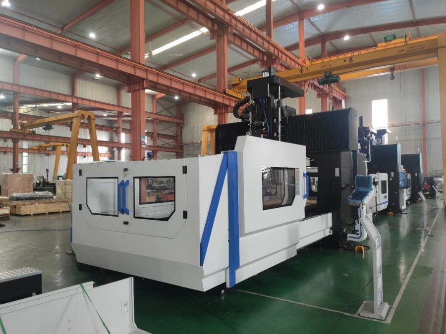

Портальный обрабатывающий центр MC2700/5000 Система ЧПУ Siemens 828DМаховик ручного перемещения Освещение рабочей зоны,Лампа индикации состояния,Автоматическая система смазки,Система подачи СОЖ в...
ООО «Станочный Мир»Размер рабочего стола: 3000 × 1600 мм
Ширина двери: 1900 мм
Несущая конструкция верстака: 12 мм
Ширина Т-образного паза: 9-22 мм × 160 мм
Перемещение по оси X: 3000 мм
Перемещение по оси Y: 1900 мм
Перемещение по оси Z: 900 мм
Расстояние от торца шпинделя до рабочего стола: 150-1050 мм
Модель конического отверстия: BT50
Характеристики гвоздей: P50T-1-MAS403 (45°)
Диапазон вращения: 10-6000 об/мин
Диапазон скорости подачи режущего инструмента: 7 м/мин
Быстрое перемещение по оси X: 12 м/мин
Быстрое перемещение по оси Y: 12 м/мин
Быстрое перемещение по оси Z: 10 м/мин
Конфигурация системы: FANUC OI MF 1 pack
Двигатель оси X: αiF40
Двигатель оси Y: αiF30
Двигатель оси Z: αiF40B
Мотор шпинделя: αiI22
Технические характеристики трехосевой направляющей (XYZ):
Ось X: 2-55# роликовая линейная направляющая
Ось Y: 2-55# роликовая линейная направляющая
Прямоугольная направляющая по оси Z
Характеристики трехосевого винта (XYZ):
Ось X: 63 мм
Ось Y: 63 мм
Ось Z: 50 мм
Характеристики подшипников:
Ось X: 50TAC100B
Ось Y: 50TAC100B
Ось Z: 40TAC90B
Размеры станка: около 8370 × 4390 × 4620 мм (самая высокая точка)
Вес станка: 28 тонн

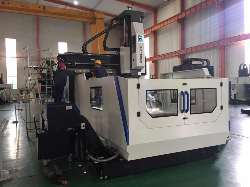

Портальный обрабатывающий центр GRUe28IIx30Характеристики:Ход по оси X, мм 3200Ход по оси Y, мм 2700Ход по оси Z, мм 1000Расстояние между колоннами, мм 2800Расстояние от торца до поверхности стола,...
ООО «СПЕЦМАШИНЖИНИРИНГ»
Пятиосевой портальный обрабатывающий центр BF2040II Характеристики: Ход по оси X, мм 4000 Ход по оси Y, мм 2200 Ход по оси Z, мм 1000 Ось C, град ±200 Ось B, град ±105 Расстояние между колоннами,...
