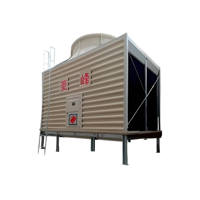

Градирня RT-150L/SB
Обновлено 27.09.2024 962141
  • Модель: RT-150L/SB
  • Материал:
  • Горлышко: Стекловолокно
  • Спринклерная система: Стекловолокно
  • Обшивка: Стекловолокно
  • Резервуар для воды: Стекловолокно
  • Ремень: Композит
  • Упаковка: PP, устойчивый к высоким температурам
  • Объем охлаждающей циркуляционной воды: 100 м³ / ч
  • Температура воды:
  • На входе: 70 °С
  • На выходе: 40 °С
  • Охлаждение воды: На 30 °С
  • Температура окружающей среды:
  • По сухому термометру: 31, 5 °С
  • По влажному термометру: 28 °С
  • Холодопроизводительность: 750 000 ккал / ч
  • Уровень шума: 68, 0 дБ(А), на расстоянии 16 метров
  • Электропитание: 380 В / 3P / 50 Гц
  • Требования к качеству воды: Значение PH = 6 – 8
  • Соотношение воздух-вода: 0, 68 кг / кг
  • Водонепроницаемость: 38 кПа
  • Диаметр впускной трубы: 125 мм
  • Диаметр переливной / дренажной трубы: 80 / 80 мм
  • Диаметр автоматического / ручного пополнения воды: 25 / 40 мм
  • Габаритные размеры: 2 600 х 3 800 х 37 00 мм
  • Вес нетто: 1 180 кг
  • Вес брутто: 3 420 кг
Вентилятор:
  • Тип: Вентилятор с осевым потоком
  • Материал: Алюминиевый сплав
  • Объем воздуха: 90 000 м³ / ч
  • Общее статическое давление: 75 Па
  • Скорость вентилятора: 320 об/мин
  • Диаметр лезвия: 2 120 мм
  • Количество лезвий: 4 шт / компл
  • Тип двигателя: Полностью закрытый, водонепроницаемый
  • Режим передачи: Ременная передача
