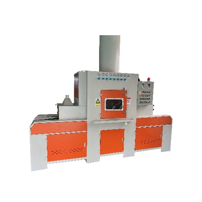

Конвейерная пескоструйная камера 608PT
Обновлено 27.09.2024 962144
  • Модель: 608PT
  • Применение: Обработка поверхности очистки металлических или неметаллических заготовок
  • Размер входного отверстия: 600 мм
  • Размер сепаратора Диаметр х Высота: 500 х 1 000 мм
  • Шум: <80 дБ
  • Давление воздуха: 0,5 – 0,8 МПа
  • Расход воздуха: 8 м² / мин, 1 пистолет (0,4 – 0,7 м³ / мин) х 8
  • Степень удаления ржавчины:  Sa2,5 – Sa3
  • Внутреннее освещение:  18 Вт
  • Тип абразива: 36# – 220#
  • Метод рециркуляции абразива: Автоматическая циркуляция
  • Очистка поверхности заготовки после напыления:  Охлаждение продувкой сжатым воздухом
  • Коробка для обеспыливания: Используется импульсное обеспыливание  картриджа
  • Труба возврата песка: Рекуперация абразива
  • Трубка пылеудаления: Использование специального гибкого шланга для удаления пыли
  • Двигатель транспортировки:
  • Электропитание: 380 В, 50 Гц
  • Мощность: 750 Вт
  • Вентилятор для удаления пыли:
  • Мощность: 5,5 кВт
  • Поворотный двигатель:
  • Мощность: 400 Вт
  • Мощность двигателя вентилятора: 2,2 кВт
  • Общая установленная мощность:  7,5 кВт
  • Габаритные размеры рабочей области: 900 х 800 х 800 мм
  • Габаритные размеры заготовки:  1 000 х 500 х 150 мм
  • Габаритные размеры пылесборника: 1 000 х 1 300 х 2 450 мм
  • Габаритные размеры:  3 300 х 1 100 х 3 200 мм
