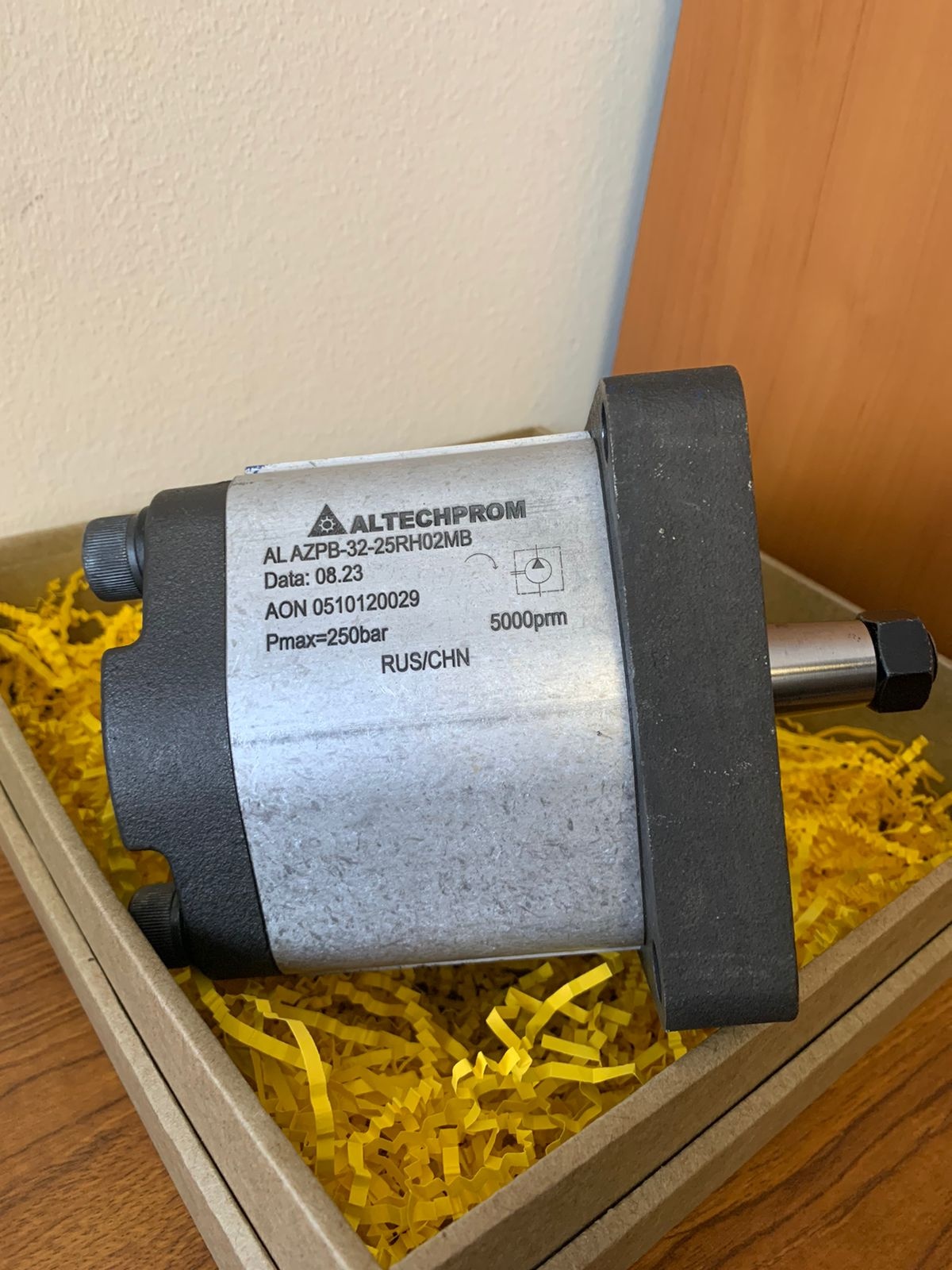

Аналог BOSCH REXROTH AZPB3225RH02MB 0510120029
Вал
Конический 1: 8
Версия подшипника
Коррозионностойкий. заштифтованный
Допустимая вязкость рабочей жидкости при пуске, мм²/c
2000 мм2/с
Допустимый диапазон температуры рабочей жидкости °C
+80 °C с уплотнениями из NBR и +110 °C с уплотнениями из FKM
Задняя крышка
стандартная
Максимальная вязкость рабочей жидкости, мм²/c
800
Максимальная частота вращения, об/мин
5000
Максимальное периодическое давление, бар
250
Максимальное пиковое давление, бар
270
Максимальное рабочее давление, бар
220
Минимальная вязкость рабочей жидкости, мм²/c
12
Минимальная частота вращения, об/мин
750
Направление вращения вала
Правое
Передняя крышка
Прямоугольный фланец ø 25.38 мм
Подшипник
Цапфа подшипника ø12 mm
Присоединение трубопровода
Квадратный фланец
Рабочее положение
Любое
Рабочий объем, см³
2.5
Рекомендуемая вязкость рабочей жидкости, мм²/с
20...100 мм2/с
Температура окруж. среды, °C
-30 °C...+80 °C или макс. 110 °C с уплотнением из FKM
Тип используемой (рабочей) жидкости
Минеральное масло по DIN 51 524. 1–3.при более высоких нагрузках рекомендуется минимум HLP по DIN 51 524. часть 2. – Учитывать RRS 90220 – Прочие рабочие среды возможны по запросу
Уплотнительные элементы
NBR
Фильтрация рабочей жидкости, мкм
мин. класс чистоты 20/18/15 по ISO 4406 (1999)
