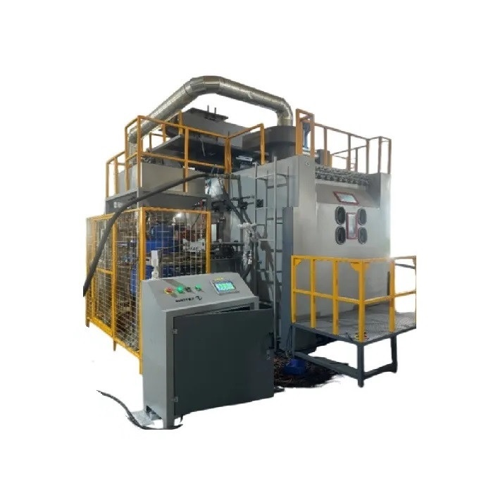

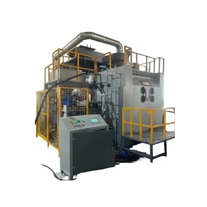

Автоматическую камеру с поворотным столом XBT2520-4NP
Обновлено 27.09.2024 962163
  • Модель: XBT2520-4NP
  • Максимальный размер обработки: 2 100 х 380 мм
  • Размер кабины: 2 600 х 2 900 х 1 100 мм
  • Размер сепаратора: 400 х 1 100 мм
  • Мощность: 17 кВт
  • Грузоподъемность: 500 кг
  • Производительность: 1 шт. / 10 мин
  • Мощность / напряжение подъемного двигателя: 2, 2 кВт / 380 В / 50 Гц
  • Мощность / напряжение двигателя засыпки песка снизу: 0, 75 кВт / 380 В / 50 Гц
  • Мощность двигателя поворотного стола: 0, 75 кВт
  • Размер тележки: 2 500 х 3 500 х 2 200 мм
  • Модуль распылительного пистолета: Передвижной по оси Х
  • Мощность / напряжение пистолета распылителя: 1 000 Вт / 380 В / 50 Гц
  • Мощность / напряжение серводвигателя: 750 Вт / 380 В / 50 Гц
  • Размер пылесборника: 1 600 / 2 000 / 2 850 мм
  • Мощность пылевого вентилятора: 7, 5 кВт
  • Шум пылесборника: ≤ 90 дБ
  • Давление источника газа: 0, 5 – 0, 8 Мпа
  • Расход газа: 16, 8 м³ / мин – один пистолет
  • Электропитание: 380 В / 50 Гц
  • Степень удаления ржавчины: Sa2, 5 ~ Sa3
  • Внутреннее освещение: Светодиодные светильники 18 Вт
  • Типы абразивов: Абразив с ячейками 36 – 220 мм, стальные гранулы 0, 1 – 1, 2 мм / стальная крошка
  • Способ извлечения абразива: Автоматическая циркуляция
  • Способ очистки поверхности заготовки: Сжатый воздух
  • Пылесборник: Использование фильтрующих элементов и импульсного удаления пыли
  • Материал трубы для удаления пыли: Оцинкованная труба из белого железа с односторонним взрывозащитным клапаном
  • Габаритные размеры: 2 800 х 3 000 х 4 350 мм
  • Вес нетто / брутто: 4, 5 / 5, 5 т
