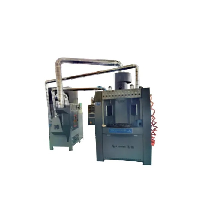

Автоматическая пескоструйная камера с поворотным столом XBT1315-32P-12A
Обновлено 04.04.2025 983005
  • Модель: XBT1315-32P-12A
  • Материал: Горячетканный лист толщина 2,0 – 12,0 мм
  • Область применения: Очистка поверхности, обработка и гравировка металлических или неметаллических заготовок
  • Размеры обрабатываемых деталей (Ø х В): 200 х 250 мм
  • Качество очистки: Sa 2,5
  • Типы абразивов:
  • 36 – 320 меш
  • >200 меш / пластичный песок со вторичным сепаратором
  • Метод восстановления абразива: Автоматический цикл
  • Абразивный сепаратор:
  • Крупность песка:  200 – 400
  • Габаритные размеры (Ø х В): 500 х 1300 мм
  • Система устройства пылеудаления:
  • Эффективность удаления пыли: >99 %
  • Метод очистки: Импульсная вибрационная очистка
  • Пылесборник: С композитным мембранным фильтрующим элементом
  • Шум пылесборника: ≤90 дБ
  • Фильтрующий элемент: Полиэфирное волокно, толщиной 0,7 мм
  • Точность фильтрации: 0,1 – 0,3 мкм
  • Пистолет-распылитель:
  • Материал сопла: Карбид бора
  • Диаметр сопла: 8 мм
  • Давление: 0,8 МПа
  • Количество:  12
  • Система возврата абразива: Рекуперация
  • Труба пылеуловителя: Оцинкованное железо с односторонним взрывозащищенным клапаном
  • Электрическая система: Манометры, клапаны регулирования давления, электромагнитные клапаны, электрические трубопроводы и элементы управления
  • Освещение:
  • 2 защитных лампы 60 В (внутри)
  • 1 защитная лампа 60 Вт (снаружи)
  • Устройство управления аварийной остановкой: Есть
  • Электропитание: 380 В / 50 Гц
  • Несущая нагрузка поворотного стола: 200 кг
  • Диаметр поворотного стола: 900 мм
  • Угол поворота поворотного стола: 90°
  • Количество маленьких поворотных столов: 32 шт.
  • Требования к мастерской: Прочный и ровный пол, площадь 100 – 150 м², высота >3300 мм
  • Требования к источнику воздуха: 0,2 – 0,7 МПа, 6 – 8 м³ / мин
  • Двигатель большого поворотного стола: 1500 Вт
  • Двигатель малого поворотного стола: 400 Вт
  • Поворотный двигатель: 400 Вт
  • Мощность вентилятора пылеудаления: 5,5 кВт
  • Общая установленная мощность: 9 кВт
  • Размер пылесборника: 950 х 1400 х 2450 мм
  • Габаритные размеры узла пескоструйной обработки: 1800 х 1400 х 3150 мм
  • Габаритные размеры пескоструйной камеры: 1500 х 1300 х 1000 мм
  • Габаритные размеры оборудования: 3000 х 3000 х 3300 мм
  • Общий вес: 2 500 кг
