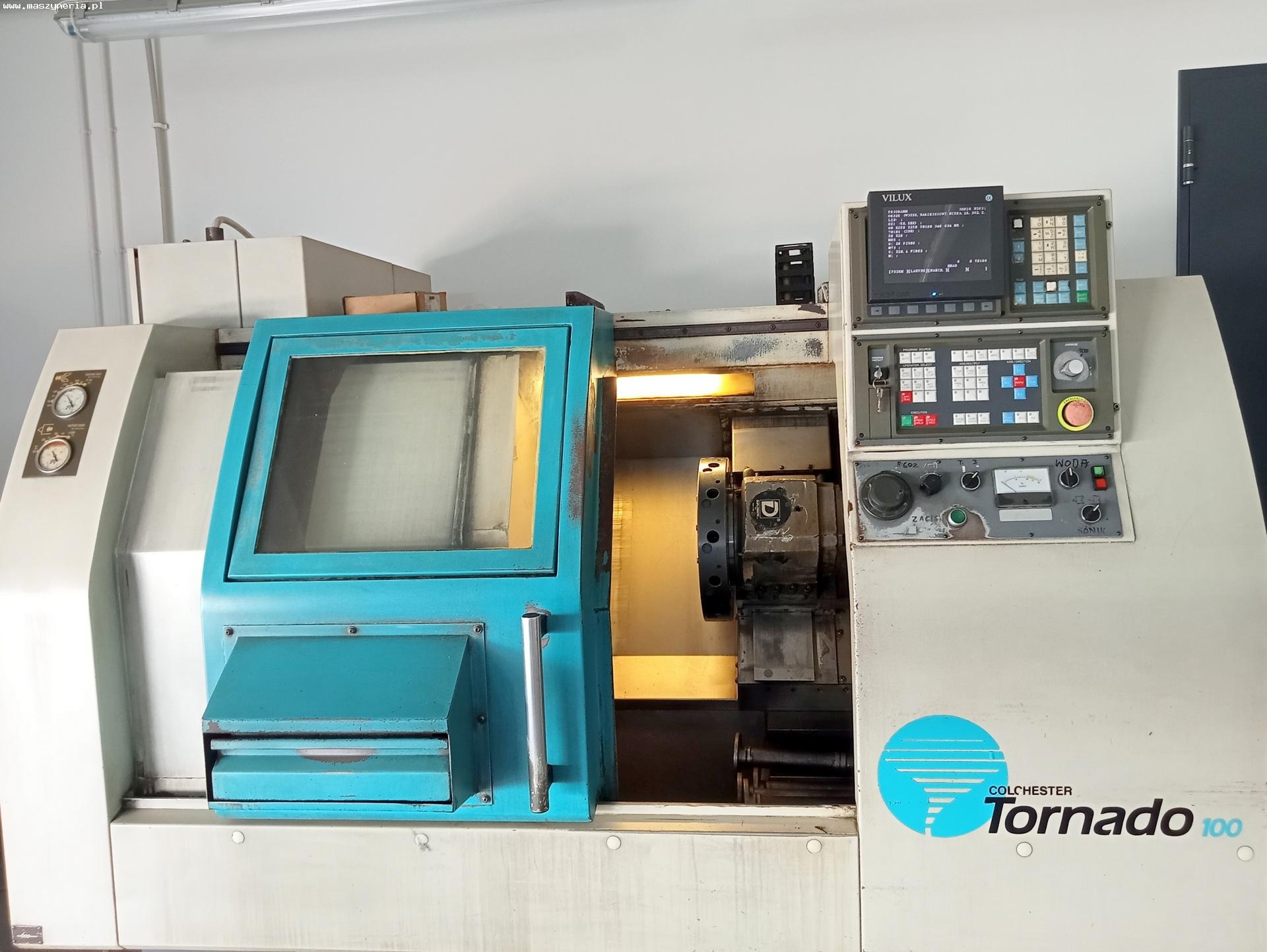

Токарный центр с ЧПУ COLCHESTER TORNADO 100
Обновлено 26.03.2025 962177
Токарный центр с ЧПУ COLCHESTER TORNADO 100, построенный в 1995 году в Англии, используется для прецизионной обработки заготовок с максимальным диаметром 420 мм.
Технические характеристики токарного станка по металлу COLCHESTER TORNADO 100

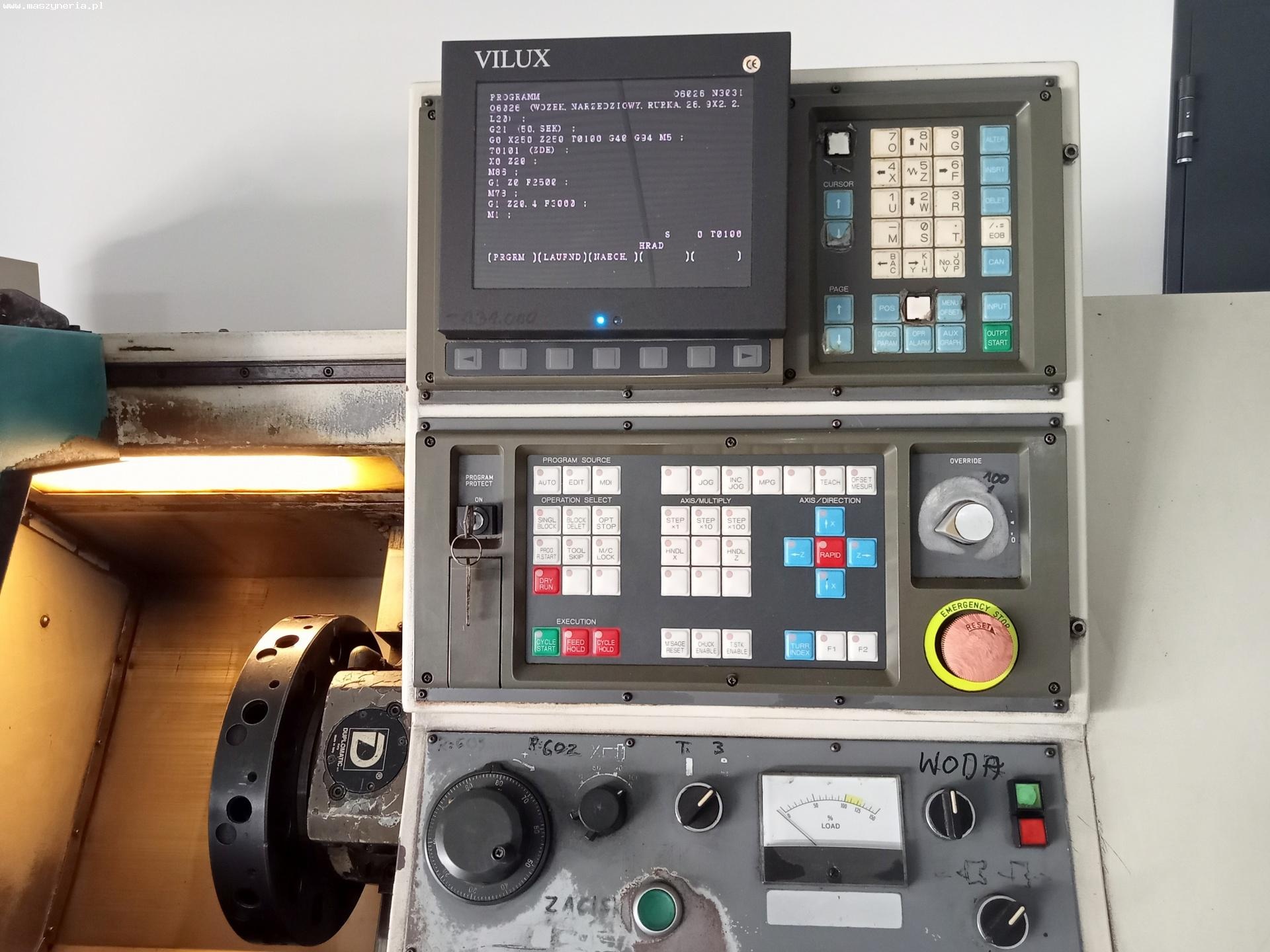

  • yправление ЧПУ
  • панель HMI: VILUX
  • подача по оси X/Z: 180/350 мм
  • быстрое перемещение по оси X/Z: 10/15 м/мин
  • диаметр поворота над станиной: 420 мм
  • диаметр поворота над суппортом: 297 мм
  • максимальный диаметр поворота: 186 мм
  • максимальная длина точения: 350 мм
  • максимальная скорость вращения шпинделя: 6000 об/мин
  • мощность шпинделя (непрерывная работа / в течение 30 мин): 5,5/7,5 кВт
  • проход шпинделя: 42 мм
  • диаметр отверстия шпинделя: 61 мм
  • внутренний диаметр переднего подшипника: 90 мм
  • конец шпинделя: A2-5

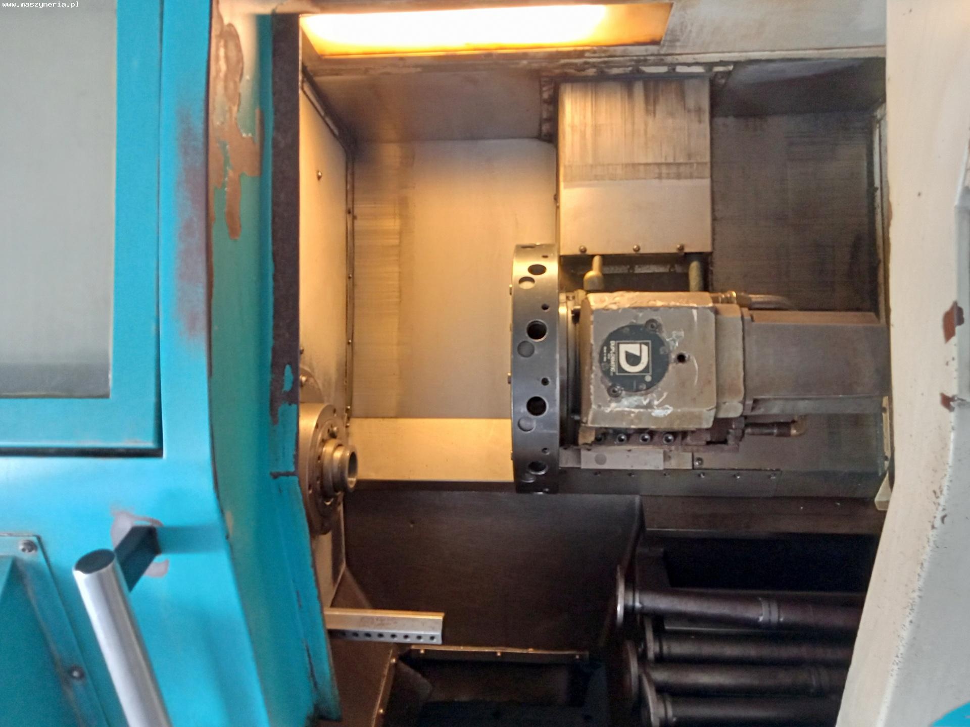

  • 12-позиционная револьверная головка
  • держатель инструмента: VDI 3425/30
  • сечение резца токарного станка: 20×20 мм
  • максимальный диаметр расточного прутка: 32 мм
  • задняя бабка
  • диаметр пиноли задней бабки: 63 мм
  • удлинение пиноли задней бабки: 125 мм
  • конус пиноли задней бабки: MK 4
  • диаметр патрона: 140 мм
  • расстояние между осью шпинделя и полом: 875 мм
  • наклон станины: 60°
  • ширина поперечных салазок: 210 мм
  • объем бака для охлаждающей жидкости: 63 л
  • расход охлаждающей жидкости (при 3 бар): 45 л/мин
  • установленная мощность: 29 кВА
  • электропитание: 3x 380 В; 50 Гц
  • занимаемая площадь: 2,98 м2
  • вес машины: 2400 кг

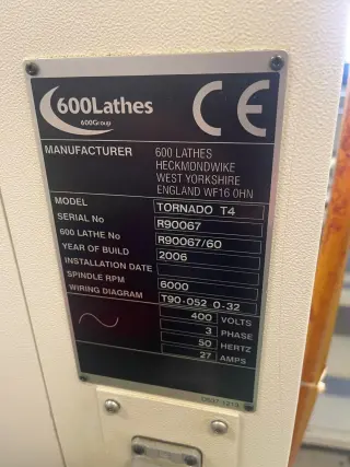

Токарный станок с ЧПУ COLCHESTER - Tornado T4 MACH-ID 8583 Производитель: COLCHESTER Тип: Tornado T4 Контроль: FANUC Год выпуска: 2006
Б/У 2006 г. Colchester (Великобритания)
