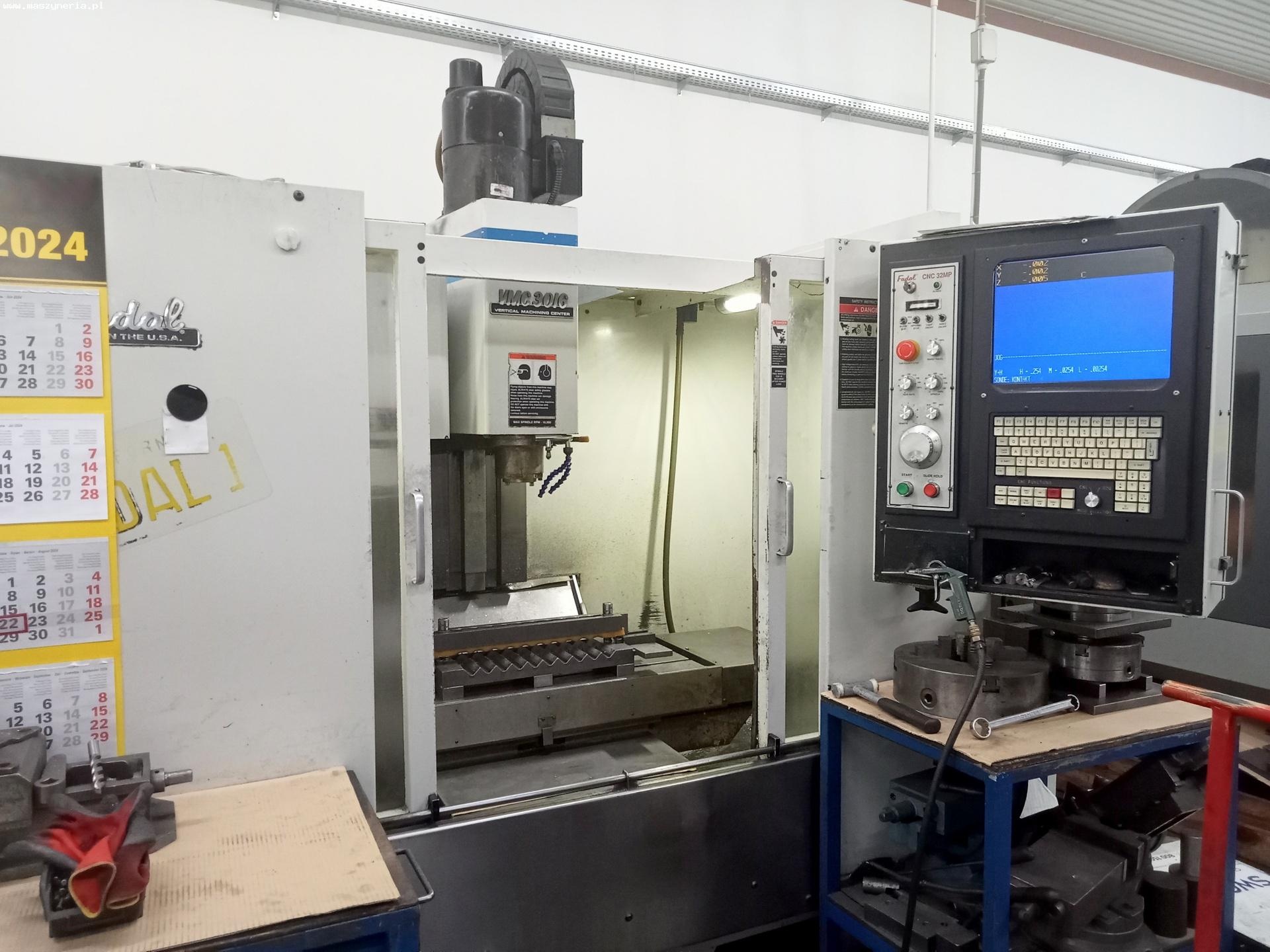

Обрабатывающий центр с ЧПУ FADAL VMC 3016, построенный в 1994 году в США, используется для прецизионной обработки заготовок максимальным весом 453 кг.
Технические характеристики фрезерного станка с ЧПУ FADAL VMC 3016

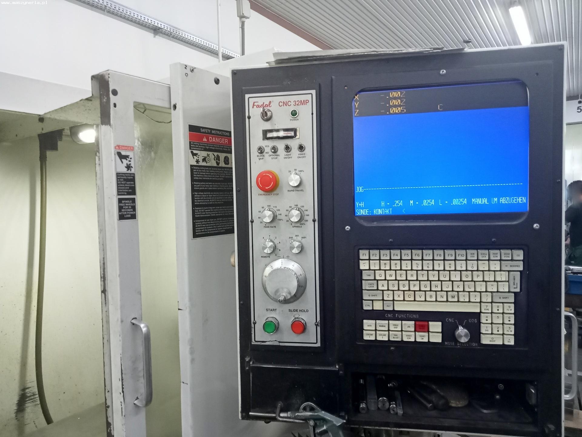

  • yправление ЧПУ: FADAL CNC 32MP
  • подача по осям X/Y/Z: 760/400/500 мм
  • быстрое перемещение по осям X,Y: 18 м/мин
  • быстрое перемещение по оси Z: 15 м/мин
  • скорость резания по осям X,Y,Z: 2,5-6350 мм/мин
  • поверхность рабочего стола (Д х Ш): 1000 x 400 мм
  • максимальный вес заготовки: 453 кг
  • максимальная скорость вращения шпинделя: 10000 об/мин
  • минимальная скорость вращения шпинделя: 75 об/мин
  • конус шпинделя: ISO 40
  • мощность шпинделя: 11,2 кВт
  • крутящий момент шпинделя: 18,1 Нм
  • автоматическая смена инструмента (ATC)
  • максимальное количество инструментов: 21
  • выбор инструмента: случайный/направленный
  • максимальный диаметр инструмента: 76,2 мм
  • максимальный диаметр инструмента (соседние позиции пустые): 114 мм
  • максимальная длина инструмента: 381 мм
  • максимальный вес инструмента: 6,8 кг
  • точность позиционирования оси: 0,050 мм
  • точность повторяемости оси: 0,025 мм
  • количество Т-образных пазов: 3
  • ширина Т-образного паза: 14 мм
  • pасстояние между Т-образными пазами: 110 мм
  • расстояние между рабочим столом и полом: 762 мм
  • расстояние между торцом шпинделя и рабочим столом: 101-609 мм
  • расстояние между осью шпинделя и расстоянием между колоннами: 406 мм
  • мощность двигателя привода оси (постоянная/пиковая): 2,4/4,7 кВт
  • диаметр ШВП: 40 мм
  • освещение рабочей зоны
  • давление воздуха: 80 PSI
  • уровень шума: 77 дБ(A)
  • размеры (Д х Ш х В): 2900 х 2055 х 2070 мм
  • вес машины: 3765 кг
