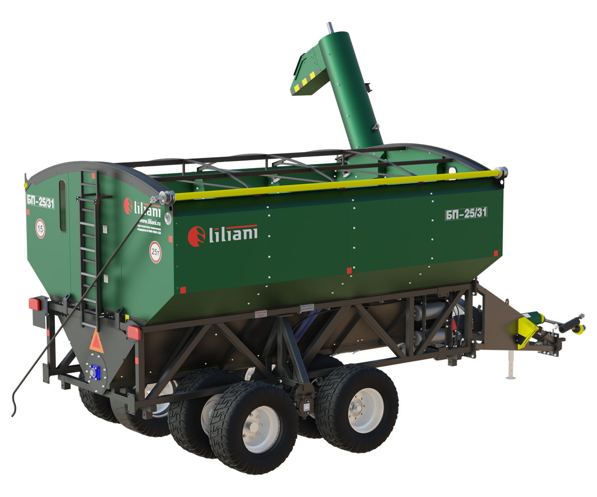

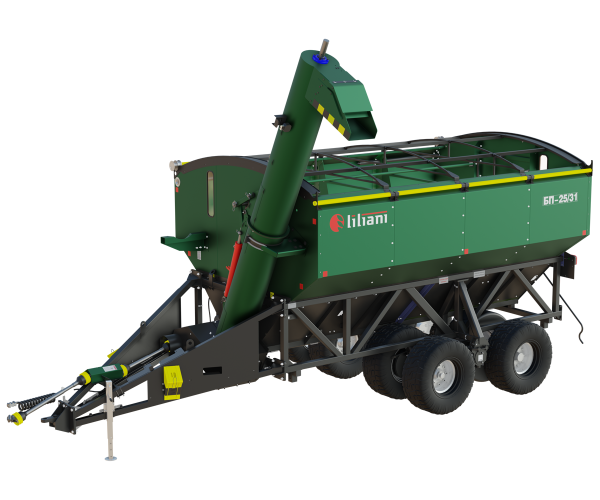

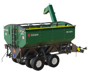

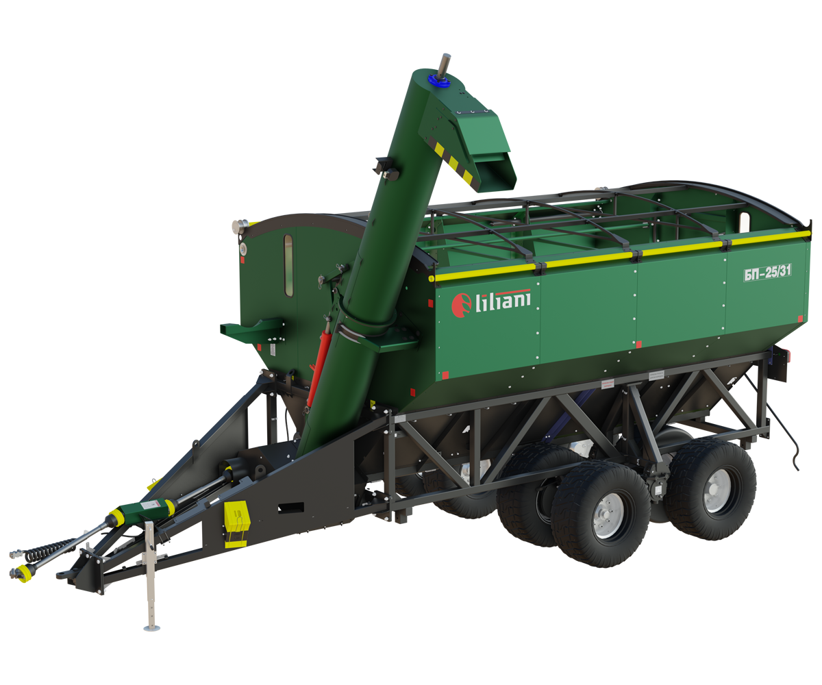

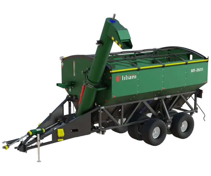

Бункер-перегрузчик БП - 25/31 (8 колес)
Обновлено 17.10.2024 962427
Бункер БП-25/31 (8 колес) ЛИЛИАНИ наилучшим образом сбалансирован в соотношении цена/качество, один из флагманов наших продаж. Грузоподъемность в 25 тонн совпадает с востребованной грузоподъемностью грузовиков-зерновозов и хорошо соотносится с кратностью емкости приемных бункеров большинства популярных комбайнов.
Производительность выгрузки — 450/600 т/час. Мощность трактора — от 150 л.с.
Преимущества:
1. Максимально быстрая перегрузка зерна. Выгрузка полного бункера-перегрузчика в автомобили-зерновозы на краю поля за несколько минут. Производительность выгрузки шнека до 12,5 м3/мин.
2. Точная компьютерная балансировка лопастей шнека. Конструкция лопастей максимально точно сбалансирована с помощью компьютерного моделирования:
  • снижена вибрация в системе привода;
  • обеспечена работа с минимальным шумом;
  • увеличена производительность шнека;
  • продлен общий срок службы.
3. Система быстрой очистки. Быстрооткрываемые лючки позволяют легко добраться до шнековой выгрузной системы бункера и очистить ее от остатков сельскохозяйственных культур. Выгрузка через нижние выгрузные люки бункера-перегрузчика в приемные ямы менее чем за 4 минуты.
4. Оптимальная форма корпуса бункера-перегрузчика. Оптимально подобранные углы наклона стенок, внутренняя поверхность бункера-перегрузчика без выступов обеспечивают более высокую скорость разгрузки и полную очистку независимо от влажности зерна.
5. Особенность бункеров-перегрузчиков ЛИЛИАНИ – наборные борта с болтами - более долговечное и надёжное решение для интенсивной эксплуатации в сравнении с более дешевыми решениями сварной конструкции конкурентов.
6. Гидравлический механизм сложения шнека позволяет переводить бункер из транспортного положения в рабочее за минимальное время. Переднее складывание шнека: отличная видимость и контроль работы. Отличная видимость из кабины трактора для контроля зерна благодаря удобной конструкции выгрузного шнека.
Полная видимость процесса работы:
  • 100% обзорность во время разгрузки;
  • 100% обзорность во время процесса складывания;
  • снижает утомляемость;
  • сводит к минимуму риск просыпания при перегрузке.
7. Минимальное давление на почву благодаря балансирной подвеске, шинам никого давления. Оптимальная ширина колеи бункера не совпадает с колеёй трактора, что также снижает уплотнение почвы.
8. Неприхотливая в обслуживании, очень надёжная ходовая часть с балансирами обеспечивает плавность хода, повышает ресурс работы бункера-накопителя и трактора благодаря существенному снижению рабочих нагрузок. Преимущества балансиров:
  • гарантия устойчивости бункера в поле, на участках со сложным рельефом;
  • улучшенная проходимость;
  • беспроблемное движение по пересеченной местности с оптимальной скоростью;
  • низкое необходимое тяговое усилие;
  • высокая надёжность.
9. Качественная покраска. Бункеры покрыты прочной высококачественной краской, обеспечивающей долговечную защиту.
10. Низкий центр тяжести позволяет работать в полях с уклонами. За счет высокой поперечной устойчивости бункер-перегрузчик может легко справляться с серьезными неровностями на поле.
Технические характеристики:
Геометрический объем бункера, (м3)31
Грузоподъемность, (кг)25 000
Масса незаполненного бункера, (кг)5 880
Высота загрузки зерна, (м)3,62
Разгрузочная высота шнека, (м)4,15
Привод шнековВал отбора мощности
Количество колес8
Обозначение колеса500/60-22,5; 16/70-20; 425/70-18
Диаметр горизонтального шнека, (мм)360
Диаметр выгрузного шнека, (мм)430
Производительность выгрузного шнека, (т/ч)450/600
Обороты ВОМ540/1 000
Тяговый класс трактораIII (от 150 л.с.)
Габаритные размеры в рабочем положении (разгрузочный шнек раскрыт): длина, (мм)8 550
Габаритные размеры в рабочем положении (разгрузочный шнек раскрыт): ширина, (мм)4 870
Габаритные размеры в рабочем положении (разгрузочный шнек раскрыт): высота, (мм)5 300
Габаритные размеры в транспортном положении (разгрузочный шнек сложен): длина, (мм)8 550
Габаритные размеры в транспортном положении (разгрузочный шнек сложен): ширина, (мм)3 500
Габаритные размеры в транспортном положении (разгрузочный шнек сложен): высота, (мм)3 620
