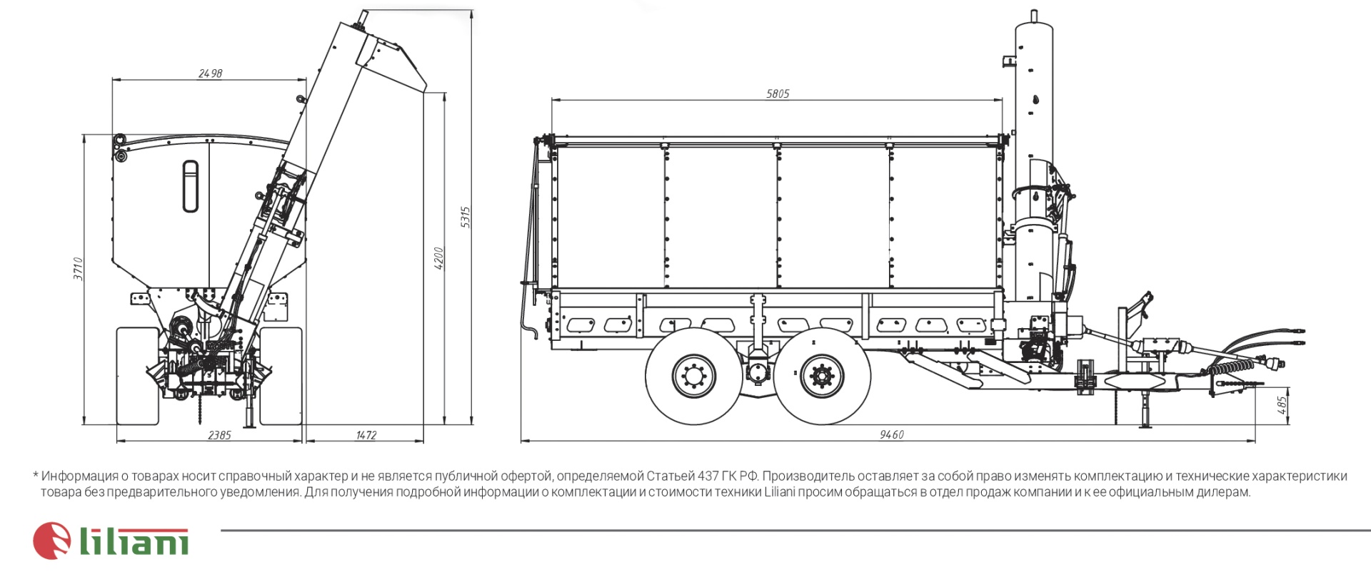

Технические характеристики:
Геометрический объем бункера, (м3)28
Грузоподъемность, (кг)22 000
Масса незаполненного бункера, (кг)6 230
Высота загрузки зерна, (м)3,71
Разгрузочная высота шнека, (м)4,2
Привод шнековВал отбора мощности
Количество колес4
Обозначение колеса500/60-22,5
Диаметр горизонтального шнека, (мм)360
Диаметр выгрузного шнека, (мм)430
Производительность выгрузного шнека, (т/ч)450/600
Обороты ВОМ540/1000
Тяговый класс трактораIII (от 130-150 л.с.)
Габаритные размеры в рабочем положении (разгрузочный шнек раскрыт): длина, (мм)9 460
Габаритные размеры в рабочем положении (разгрузочный шнек раскрыт): ширина, (мм)4 050
Габаритные размеры в рабочем положении (разгрузочный шнек раскрыт): высота, (мм)5 315
Габаритные размеры в транспортном положении (разгрузочный шнек сложен): длина, (мм)9 460
Габаритные размеры в транспортном положении (разгрузочный шнек сложен): ширина, (мм)2 498
Габаритные размеры в транспортном положении (разгрузочный шнек сложен): высота, (мм)3 710
