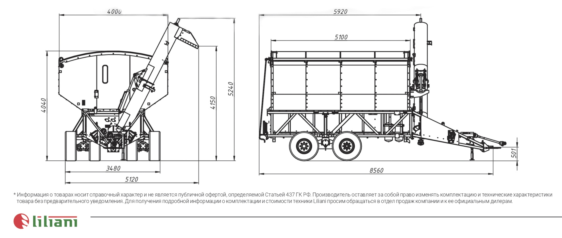

Габаритные размеры в рабочем положении (разгрузочный шнек раскрыт): длина, (мм)8 560
Габаритные размеры в рабочем положении (разгрузочный шнек раскрыт): ширина, (мм)5 120
Габаритные размеры в рабочем положении (разгрузочный шнек раскрыт): высота, (мм)5 240
Габаритные размеры в транспортном положении (разгрузочный шнек сложен): длина, (мм)8 560
Габаритные размеры в транспортном положении (разгрузочный шнек сложен): ширина, (мм)4 000
Габаритные размеры в транспортном положении (разгрузочный шнек сложен): высота, (мм)4 040
