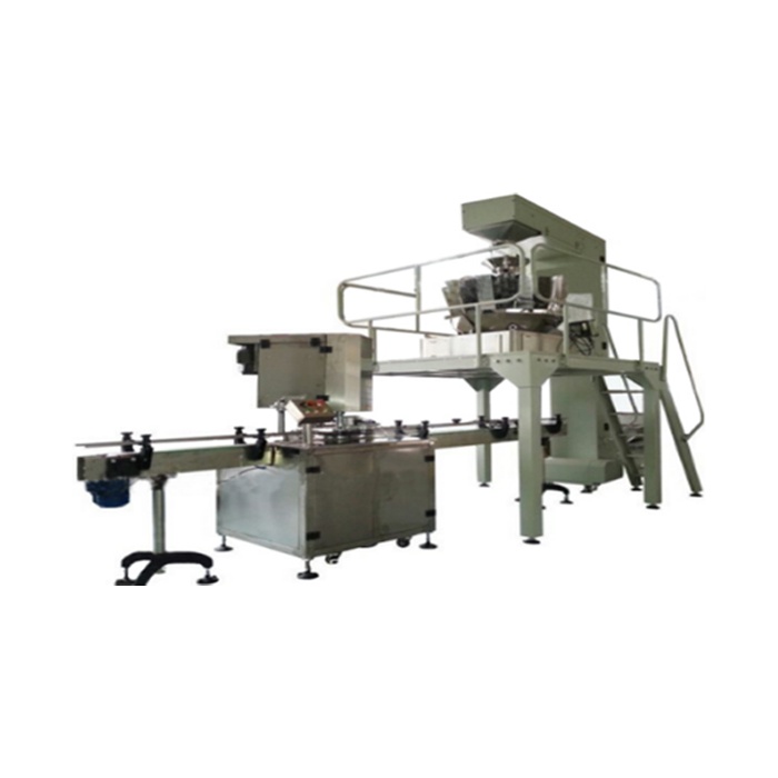

Десятиголовочный весовой дозатор
  • Модель: JW-A10
  • Диапазон взвешивания: 10 – 1 000 г
  • Диапазон точности взвешивания: ± 0, 5 – 2 г
  • Максимальная скорость взвешивания: 65 п / м
  • Вместимость бункера: 1, 6 / 2, 5 л
  • Интерфейс управления: 7-дюймовый сенсорный экран
  • Дополнительное оборудование: Бункер для взвешивания с рисунком / бункер-накопитель / устройство для печати данных / устройство для сортировки по лишнему весу
  • Способ управления: Шаговый двигатель
  • Электропитание: 220 В / 50 – 60 Гц / 8 A
  • Мощность: 1 000 Вт
  • Габаритные размеры упаковки: 1 770 x 1 100 x 1 190 мм
  • Вес упаковки: 370 кг
Z-Подъемник
  • Объем транспортировки: 3 – 8 м³ / ч
  • Бункер для транспортировки (пищевой полипропиленовый материал): 1, 6 л (420 х 140 х 70)
  • Напряжение: 220 / 380 В
  • Мощность: 0, 75 – 1, 5 кВт
  • Габаритные размеры: 2 300 х 1 000 х 1 250 мм
  • Вес: 500 – 600 кг
Машина для запечатывания банок
  • Количество запечатываемых банок: 1 шт
  • Количество запаивающих роликов: 4 (2 головных ролика и 2 вторых ролика)
  • Скорость запечатывания банок: 30 – 50 банок / мин
  • Высота запечатывания банок: 40 – 200 м (регулируется)
  • Диаметр банки: 35 – 100 мм
  • Рабочая температура: 0 – 45 ºС
  • Рабочая влажность: 35 – 85%
  • Давление газа: 0, 6 – 0, 8 МПа
  • Расход газа: 0, 15 м3 / мин
  • Электропитание: 380 В, 50 / 60 Гц
  • Общая мощность: 1, 9 кВт
  • Габаритные размеры: 2 500 х 1 100 х 1 700 мм
  • Вес: 500 кг
Автоматическая линейная укупорочная машина
  • Диаметр бутылки / колпачка: 20 – 120 мм / 10 – 65 мм
  • Скорость укупорки: 20 – 30 шт / мин
  • Источник воздуха: 0, 4 – 0, 6 МПа
  • Электропитание: 220 В, 50 / 60 Гц
  • Мощность: 1, 75 кВт
  • Габаритные размеры: 2 100 х 1 500 х 1 650 мм
  • Вес: 260 кг
