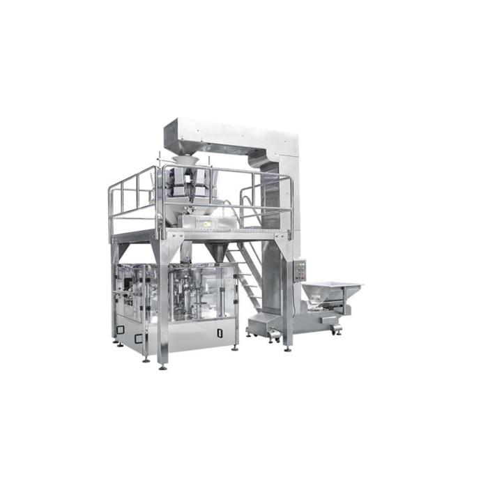

Линия для фасовки чая в дой-пак и гофрокороба H8G20
Обновлено 27.05.2025 987417
Характеристики автоматической упаковочной машины с 8 дозаторами H8G20:
  • Модель: H8G20
  • Подходящий размер пакета: ширина 100 – 200 мм, высота 150 – 320 мм
  • Применимый тип мешка: Дой-пак, с замком и без, плоские пакеты
  • Скорость загрузки: 23 – 56 пакетов/мин
  • Способ вскрытия пакета: Вакуумное вскрытие пакета
  • Система подачи: Конвейер с наклонным скользящим желобом
  • Электропитание: 380 В ±10 %, 50 Гц
  • Электрические приборы: Omron
  • Давление сжатого воздуха: 5 – 8 кг/см²
  • Расход воздуха: 0,4 м³/мин
  • Общий рабочий шум: 20 дБ (в радиусе 1 м)
  • Мощность: 2 кВт
  • Габаритные размеры: 1700 х 1300 х 1400 мм
Характеристики машины для формирования, упаковки и заклейки коробок TY-P300:
Формирование:
  • Производительность: 720 коробок/ч
  • Плотность укладки коробок: 100 коробок/ч
  • Материал коробок: стандартный гофрокартон
  • Тип скотча: OPP или крафт-бумажный, ширина 38 мм или 50 мм
  • Применимые размеры коробок:
  • Минимально: 280 х 150 х 150 мм
  • Максимально: 450 х 400 х 400 мм
  • Изменение размеров коробок: Ручная регулировка
  • Напряжение: 220 В
  • Источник сжатого воздуха: 5 кг/см³, 0,5 МПа
  • Расход воздуха: 300 л/мин
  • Габаритные размеры: 2000 х 1900 х 1450 мм
  • Вес: ~600 кг
Упаковка:
  • Проектируемая производительность: 500 коробок/ч
  • Фактическая производительность: 5 коробок/мин
  • Минимально: 220 х 150 х 120 мм
  • Максимальо: 600 х 400 х 400 мм
  • Электропитание: 220 В, 50 Гц
  • Мощность: 4,5 кВт
  • Источник сжатого воздуха: 1 м³/ч, 0,6 МПа
  • Габаритные размеры: 2200 х 1600 х 2400 мм
  • Вес: ~1500 кг
Запечатывание:
  • Минимально: 200 х 180 х 150 мм
  • Максимально: 600 х 500 х 500 мм
  • Источник сжатого воздуха: 50 кг/см³
  • Расход воздуха: 50 л/мин
  • Габаритные размеры: 1830 х 835 х 1640 мм
  • Вес: ~250 кг
Характеристики роботизированной паллетизирующей установки KW1030D-1800
  • Модель: KW1030D-1800
  • Максимальная нагрузка (включая захват): 30 кг
  • Расчетная скорость укладки на поддоны: 8 – 10 циклов/мин (в зависимости от продукции)
  • Размер паллеты: 1200 х 1200 х 150 мм
  • Способ подачи паллет: вручную (левая/правая сторона)
  • Максимальная высота укладки: 2000 мм (с подъемной колонной 600 мм)
  • Дополнительное оснащение: Конструкция дополнительно оснащена четырьмя колесами
  • Постоянный ток: 24 В
  • Источник сжатого воздуха: 0,5 – 0,7 МПа
  • Расход воздуха: 220 л/мин
  • Мощность: 2 кВт
  • Габариты основного блока: 3400 х 1900 х 3000 мм (с паллетой)
  • Вес: ~400 кг
