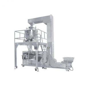

Линия для упаковки тушенки в дой-пак пакеты CBW-E260
Обновлено 27.03.2025 982252
  • Модель:  CBW-E260
  • Производительность:  20 – 25 шт / мин
  • Точность дозировки: ±1,5-3 % (± 7,5-15 г)
  • Тип пакета: Дой-пак
Модульный 10-шнековый мультиголовочный дозатор:
  • Модель:  CBW-1A10
  • Скорость взвешивания:  10 – 30 шт / мин
  • Объём одной выгрузки:  10 – 1 000 г
  • Средняя точность взвешивания: ± 1-5 г
  • Объем бункера:  1 600 мл
  • Количество головок: 10 шт
  • Предустановленные программы: 100 шт
  • Материал:  Нержавеющая сталь 304SS
  • Панель управления: Сенсорный экран 7"
  • Система управления:  MCU (модульная)
  • Система привода: Шаговый двигатель
  • Электропитание:  220 В, 50 / 60 Гц
  • Мощность:  1 кВт
  • Габаритные размеры:  1 520 х 1 010 х 1 030 мм
  • Вес:  400 кг
Ротационная машина для упаковки в пакеты «дой-пак»:
  • Модель:  CBW-E260
  • Скорость упаковки:  20 – 40 шт / мин
  • Диапазон наполнения: 10 – 1 000 г
  • Размер пакета:
  • Длина:  60 – 350 мм
  • Ширина:  50 – 260 мм
  • Расход воздуха: ≤0,6 м³ / мин
  • Средняя точность: ≤ ±1 г
  • Электропитание:  220 В, 50 Гц
  • Мощность: 2,5 кВт
  • Габаритные размеры:  800 х 1 350 х 1 500 мм
  • Вес:  1 800 кг
Рабочая поддерживающая платформа:
  • Модель:  CBW-P
  • Угол между лестницей и платформой: 30°
  • Ножки платформы: 100 х 100 х 2 мм (квадратная труба)
  • Габаритные размеры:  1 900 х 1 900 х 1 980 мм
  • Вес:  450 кг
Одноковшовый конвейер:
  • Высота транспортировки: 3 100 мм
  • Объем ковша: 30 л
  • Электропитание:  220 В, 50 - 60 Гц
  • Габаритные размеры:  2 010 х 1 206 х 1 000 мм
  • Вес:  250 кг
Жидкостный насос:
  • Объем ковша: 100 л
