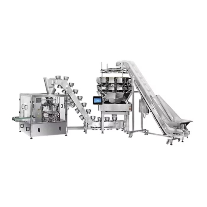

Линия для упаковки продукции в дой-пак пакеты CBW
Обновлено 11.04.2025 982251
  • Модель:  CBW
  • Скорость упаковки:  15 – 20 шт / мин
  • Продукт и целевой вес:
  • Крупы: 100 г
  • Вода: 100 г
  • Куски мяса:  100 г (10 x 10 мм)
  • Размер пакета:
  • Ширина:  140 мм
  • Глубина:  210 мм
Модульный линейный дозатор с 4 головками:
  • Модель:  CBW-1B4
  • Скорость взвешивания: 10 – 20 шт / мин
  • Объем одной выгрузки: 10 – 2000 г
  • Средняя точность взвешивания: ± 2 г
  • Объем бункера: 3 000 мл
  • Предустановленные программы: 50 шт
  • Панель управления: Сенсорный экран 7"
  • Система управления: MCU (модульная)
  • Система привода: Шаговый двигатель
  • Конструкция рамы: Нержавеющая сталь 304SS, гладкая пластина
  • Электропитание:  220 В, 50 / 60 Гц
Мультиголовочный автоматический дозатор CBW-1A14:
  • Модель:  CBW-1A14
  • Скорость взвешивания: 10 – 30 шт / мин
  • Объем одной выгрузки: 10 – 2 000 г
  • Средняя точность взвешивания: ± 1–2 г
  • Объем бункера: 2 500 мл
  • Предустановленные программы: 100 шт
  • Количество головок: 14 шт
  • Конструкция рамы: Нержавеющая сталь 304SS, пластина с углублениями
  • Мощность:  1 000 Вт
  • Габаритные размеры:  1730 х 1110 х 1130 мм
  • Вес:  480 кг
Ротационная упаковочная машина с восемью станциями:
  • Модель:  CBW-E260
  • Скорость упаковки: 20 – 40 шт / мин
  • Диапазон наполнения:  10 – 1 000 г
  • Средняя точность наполнения: ≤ ±1 г
  • Размер пакета:
  • Длина:  60 – 350 мм
  • Ширина:  50 – 260 мм
  • Расход воздуха:  ≤0,6 м³/мин
  • Материал:  Нержавеющая сталь 304SS
  • Электропитание:  220 В, 50 Гц
  • Мощность:  2,5 кВт
  • Габаритные размеры:  1800 х 1350 х 1500 мм
  • Вес:  1 800 кг
Жидкостный насос:
  • Объем бункера: 100 л
Z-образный ковшовый конвейер + Вибрационный питатель:
  • Производительность / скорость транспортировки: 6,5 м³ / ч
  • Высота транспортировки: 2 500 мм
  • Объем ковшей: 1,8 л
  • Мощность:  7,5 кВт
  • Габаритные размеры:  2 065 х 1406 х 1140 мм
  • Вес:  450 кг
Чашеобразный конвейер:
  • Высота транспортировки: 1 700 мм
  • Материал изготовления: Нержавеющая сталь
